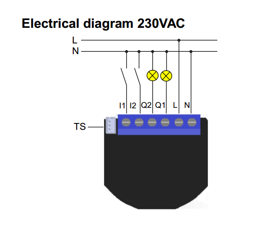

Een paar Qubino flush 2 relays vandaag geïnstalleerd. Bij installatie met m'n buitenlamp loop ik een beetje vast.

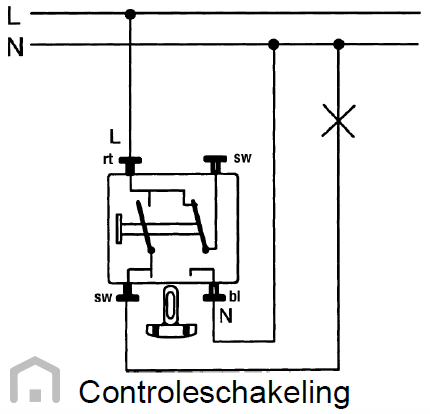

Type schakelaar: Jung 506 KOEU. Dit is een wisselschakelaar met controlelamp.
Afbeeldingslocatie: https://tweakers.net/ext/f/bAWtl4J40q2sMQncqYALa2Dg/full.png
Qubino Flush relays: Z-wave schakelaar

Momenteel zijn van de Qubino z-wave schakelaar, beide schakelingen in gebruik.
1x hanglamp. Werkt prima.
1x buitenlamp. Controlelampje gaat wel branden, maar niet consequent alleen als de buitenlamp brandt
Zoals in de beschrijving staat, is de Qubino aangesloten tussen de 'Jung schakelaar' en de 'buitenlamp'. Op zich logisch dat het controle lampje wisselvallig gaat branden bij gecombineerd gebruik van de 'Jung schakelaar' en Qubino z-wave schakelaar'.
Heeft iemand tips? Behalve het accepteren of verwijderen van het controlelampje ...
