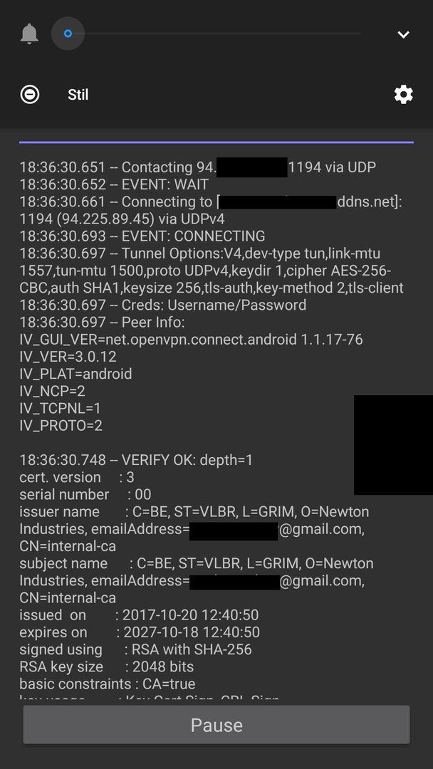

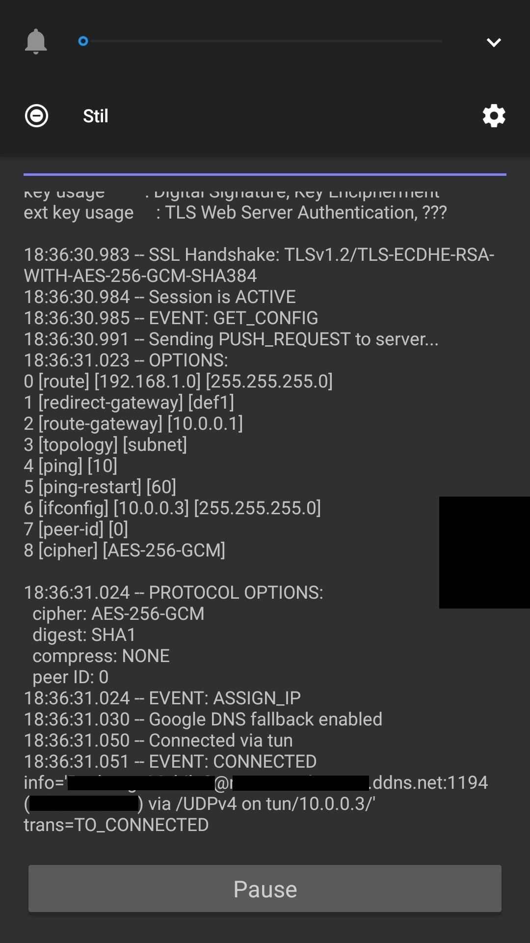

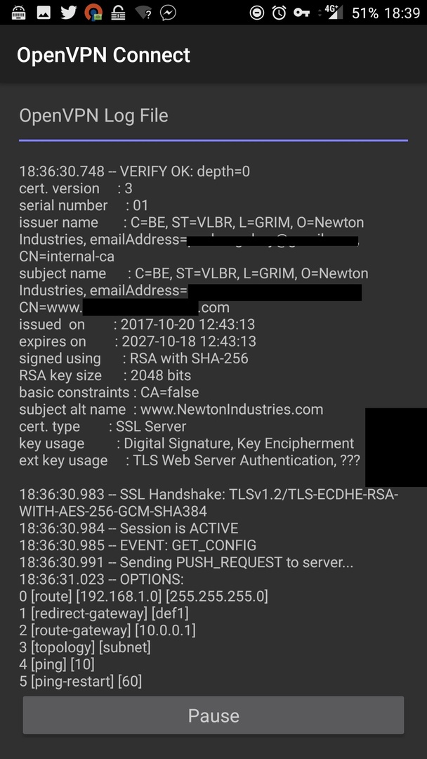

Dit is de log van een nieuwe config dat ik aangemaakt heb, wederom enkel werkend via 4G
Kaalus schreef op dinsdag 24 oktober 2017 @ 20:34:
Via 4G kan dat simpelweg niet werken. 192.168.x.x is geen publieke IP range en via 4G kun je dat adres dus niet benaderen.
Vergelijk je logs van Android eens met die van Windows. En wijzig je ip naar je externe WAN IP. Als je DMZ en een port forward hebt komt het verkeer dan goed aan.
Logs van android staan hierboven maar kan er niet veel uithalen behalve dat het werkt :)
