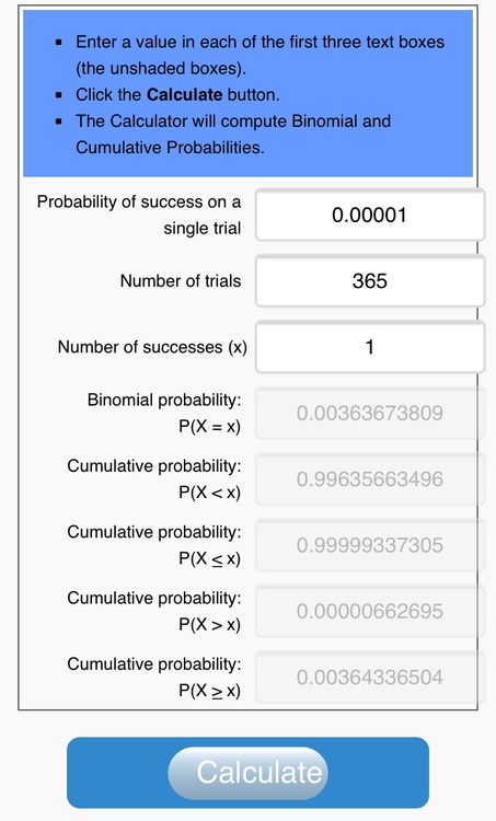

Het gaat ook niet om zijn eerste formule, die klopt inderdaad, zei ik ook al. Het gaat om dat statement daarna, dat kansen groter kunnen zijn dan 1.
Afbeeldingslocatie: https://tweakers.net/ext/f/hbmQMvA0eePuYwq1ShhEjjox/thumb.jpg
Hier de anwoorden, met X=1 voor 1 winst in de loterij en X>=1 voor meerdere winsten.

  • nino_070
  • Laatst online: 18-09 16:56
armageddon_2k1 schreef op zondag 22 oktober 2017 @ 13:22:
Kom maar met je berekening dan.
Zie de post hierboven, zit momenteel in de trein dus kan even niet zelf de berekening toepassen. :+

route99 schreef op zondag 22 oktober 2017 @ 19:51:
Hij wil toch dit weten :
Dus per jaar is die kans 0.00365 , exact het antwoord op de vraaag (in bold) waar de TS om vroeg.....
Ik ben zeer benieuwd naar een statistische onderbouwing waarom mijn antwoord niet goed zou zijn.
Mijn laatste onderbouwing heb ik volledig uitgeschreven.... schiet maar op waar het lek is... leer ik na zoveel jaren mss toch nog weer wat bij op dat gebied..... 8)
De TS is niet 100% duidelijk, maar 0.00365 is sowieso niet correct. Dit is namelijk de verwachtingswaarde van het aantal gewonnen loterijen, niet de kans op winst.
De TS kan op 2 manieren geinterpreteerd worden:
1) Wat is de kans dat er na een jaar minstens 1 keer gewonnen is?
2) Wat is de kans dat er na een jaar precies 1 keer gewonnen is?
In het eerste geval is de kans op minstens 1 keer winnen gelijk aan 1 min de kans dat er het hele jaar niet gewonnen is. Als de kans op winnen bij een enkele loterij P is, dan is de kans op verlies 1 - P. De kans op een heel jaar lang verliezen is dus (1 - P)365 en de kans op minstens 1x winnen is 1 - (1 - P)365.
Volgens Wolfram Alpha is dat 0.003643. Dit is iets lager dan de verwachtingswaarde, omdat situaties waarin meerdere keren per jaar gewonnen wordt wel meetellen in de verwachtingswaarde, maar in de kans om minstens 1 keer te winnen slechts eenmalig meetellen.
In het tweede geval is de kans op precies 1 keer winnen gelijk aan de kans dat op een dag gewonnen wordt vermenigvuldigd met de kans dat de overige 364 dagen niet gewonnen wordt, vermenigvuldigd met het aantal mogelijke dagen waarop gewonnen kan worden (365). Dus:
P * (1 - P)^364 * 365 = 0.003637
De kans op precies 1 overwinning is dus een fractie kleiner dan de kans op minstens 1 overwinning (dankzij de kleine kans om vaker dan eens te winnen).
Uiteraard is de verwachtingswaarde van het aantal overwinningen gelijk aan het aantal pogingen maal de kans op winst bij een enkele poging: 0.00365.
mrpink83 schreef op zondag 22 oktober 2017 @ 10:41:
I
Of is de volgende berekening de juiste?
1 - (1/100.000) = 0,99999316
1 - (1/100.000) is natuurlijk gewoon 0.99999. Waar je die "316" vandaan haalt weet ik niet (rekenmachine / applicatie met zeer beperkte nauwkeurigheid)?
[ Voor 7% gewijzigd door Rannasha op 22-10-2017 20:06 ]

Oke, ik zal het nog een keer uitleggen, er is een trekking van 365 keer met elke keer een kans op een succes van P(X)=0,00001.
Hierbij is de kans op 1 succes, dus 1 keer winst:
P(X=1) = ( 365! / ( 0,00001! * ( 365 - 1)!)))*0,00001^1*(1-0,00001)^(365-1) =~ 0,00363676

Nee, jouw 0.00365 is de verwachtingswaarde van het aantal overwinningen. Daar wordt niet naar gevraagd.
De kans die @nino_070 berekent is correct als het gaat om de kans op minstens 1 overwinning.

nino_070 schreef op zondag 22 oktober 2017 @ 20:24:
Ook dit klopt, 0.00365 is zowel de verwachtingswaarde als de afgeronde kans dat er 1 winst behaald wordt. En wss ook de afgeronde kans dat er meer dan 1 winst behaald wordt.
Dus imo. hadden we allemaal gelijk.
De kans op X = 1 en X >= 1 zijn, afgerond op 5 decimalen, beiden 0.00364 (zie mijn post van 20:03 voor nauwkeurigere waardes). De 0.00365 heeft niets met de kans te maken.

nino_070 schreef op zondag 22 oktober 2017 @ 22:33:
Samenvatting:
Kans op 0 winst = 1 - 0,00365 = 0,99635
Kans op 1 winst = 0,00363676 *
Kans op >1 maar <366 winst = 0,00365 - 0,00363676 = 0,00001324 *
Kans op >0 winst = 0,00365.
* = afgeronde waardes
Nee :(
P(X = 0) = (1 - 0.00001)365 = 0,99635663 (afgerond)
P(X = 1) = 356 * 0.00001 * (1 - 0.00001)364 = 0,00363676
P(X > 0) = 1 - P(X = 0) = 0,00364337
P(X > 1) = P(X > 0) - P(X = 1) = 0,00000661
|| Vierkant voor Wiskunde ||

Rannasha schreef op zondag 22 oktober 2017 @ 22:53:
Nee :(
P(X = 1) = 365 * 0.00001 * (1 - 0.00001)364 = 0,00363676
Held, thanks voor het verbeteren. Zat ik toch weer met die verwachte uitkomst te rekenen, ik ga ook maar weer opnieuw de boeken induiken denk ik |:(
