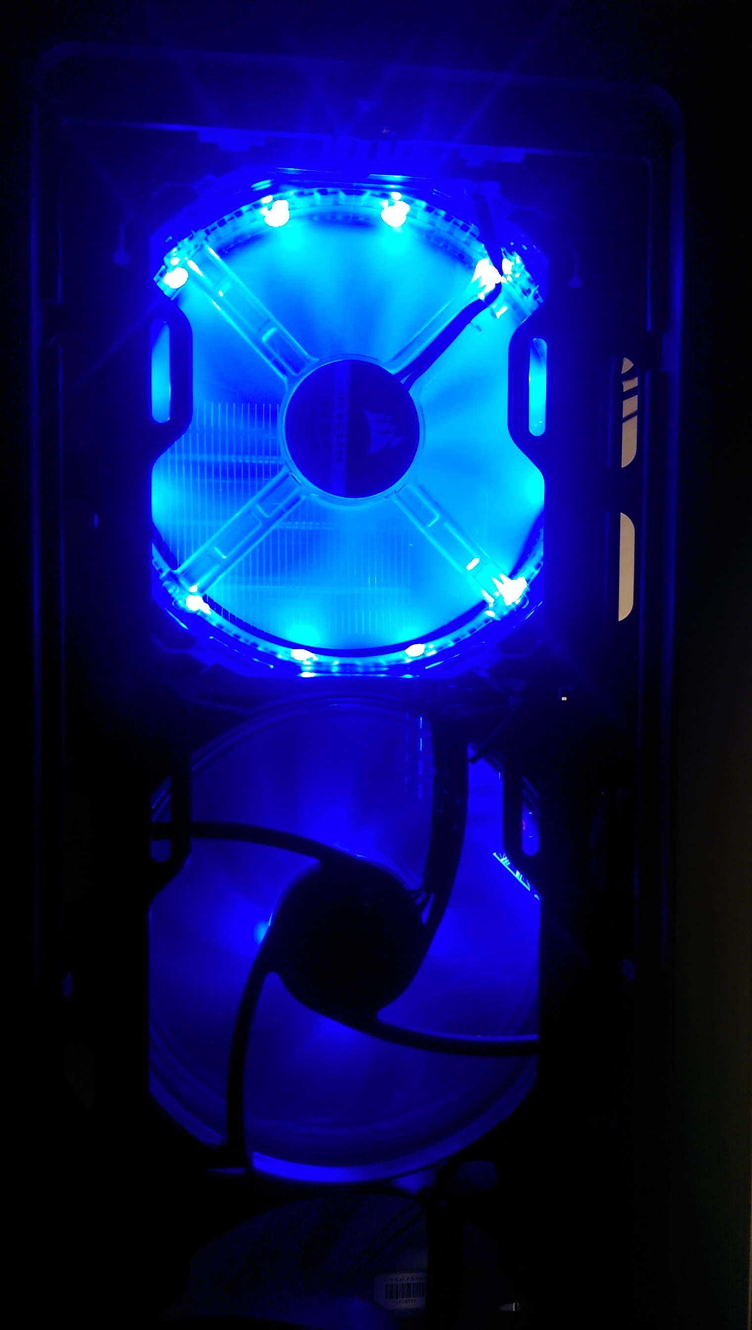

- De LED's zijn gigantisch veel feller dan die van de CM's. Het is echt totaal bizar hoe zwak de CM's lijken als je de Corsairs hebt ingebouwd. :) Een foto zeg meer dan 1000 woorden:
Afbeeldingslocatie: https://tweakers.net/ext/f/KrguagJZA7zSvR3InMCtlKyw/full.jpg
En ja, ook de CM staat hier gewoon vol blauw licht uit te zenden. De "artefact" rechts onder in mijn mainboard.
Wel komisch, als je het leuk vind, is dat het individueel aangestuurde LED's zijn. Dus allerlei rare loopjes mogelijk. Ik vind dat erg onrustig maar het is leuk om te showen.
