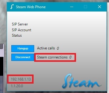

Router van Tele2, Headset van de werkgever. OpenVPN config file van de werkgever. Werkomgeving via een site, via Chrome. Kortom, de enige hardware is de headset. Geen ATA-kastjes e.d. Alleen een headsetje.
Het bizarre, denk ik, is dat wanneer zij inlogt op de werkomgeving, de VoIP tool het ook detecteerd:
Afbeeldingslocatie: https://tweakers.net/ext/f/G4oJq1OskQcGMOEpkJrvivIZ/medium.jpg
Als ik de tool opstart voor ik verbinding maak via OpenVPN, zal in de werkomgeving steam connections op "1"staan, met mijn local statisch IP. Ook via de OpenVPN gebeurt hetzelfde (waarbij de VoIP tool het OpenVPN adres aanneemt). Maar bij beidde resulteert het in de 503-error die ik in de TS aangaf.
Ik weet ook niet in hoeverre die error te maken heeft met een bedrade of draadloze oplossing.
