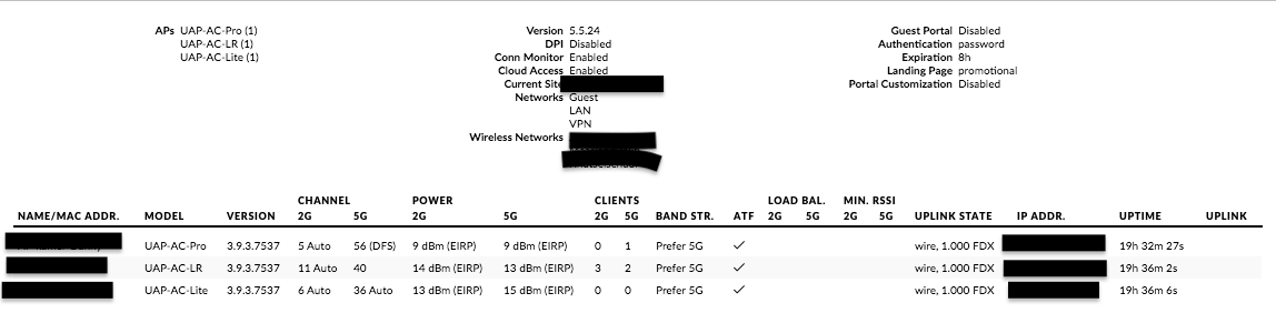

Afbeeldingslocatie: https://tweakers.net/ext/f/zBlYQSurUffspLaWBlOkOUpC/thumb.png

Mijn tips:
- Gebruik nooit auto (stel kanaal en signaal sterkte handmatig in)
- Zorg dat je geen overlappende kanalen gebruikt (1, 6 en 11 voor 2.4GHz, voor 5GHz geldt dit ook)
- Stel de kanaalbreedte voor 5GHz in op VHT80 voor hoogste performance
- Gebruik geen ATF
Voor de kanalen op 5GHz ga ik meestal van deze tabel uit:
Afbeeldingslocatie: https://twimgs.com/networkcomputing/news/2013/10/graphic-80211-acChannels-all.png
Met welke client ben je aan het testen? En met welke verbindingssnelheid is deze verbonden?

lier schreef op vrijdag 20 oktober 2017 @ 13:27:
Mijn tips:
- Gebruik nooit auto (stel kanaal en signaal sterkte handmatig in) . toen ik aan het testen was stonden ze ook op handmatig dit leek helaas niet veel te helpen
- Zorg dat je geen overlappende kanalen gebruikt (1, 6 en 11 voor 2.4GHz, voor 5GHz geldt dit ook) geld dit ook als ze elkaar bijna niet kunnen zien? als je wifi analyzer op je telefoon pakt lijkt het alsof ze elkaar niet echt in de weg zitten
- Stel de kanaalbreedte voor 5GHz in op VHT80 voor hoogste performance dat heb ik gedaan en dat hielp aanzienlijk ik zit nu max 180 maar dat is nog steeds niet de 350 die het modem liet zien
- Gebruik geen ATF wat bedoel je hiermee ? of beter gezegt wat is atf?

DrDirtyDevil schreef op vrijdag 20 oktober 2017 @ 12:08:
op de pro haal ik 130 mbit ongeveer op de 5ghz
Met welke client? Ik haal hier met gemak in dezelfde ruimte 500Mbps als ik met m'n Lenovo laptop met Intel AC7260 NIC ermee verbind.
En hebben we het hier over een UAC Pro (dus oude WiFI-n apparaat) of een UAP AC Pro (dus nieuwe WiFI-ac apparaat)?
maar nu komt het mooiste als ik mijn netwerk losmaak en enkel het modem terugzet in router modus en dan verbind heb ik direct 350 mbit op de 5ghz wifi... en dat met het standaard modem van ziggo
Gaan we weer: *WELKE* van de tig "standaard modem"s van Ziggo. Met deze draadloze snelheden moet het haast een Technicolor TC7210, Hitron CGNV4 of Compal CH7465LG zijn, maar laat ons aub niet gokken en wees gewoon duidelijk :o
In ieder geval lijkt de client meer te kunnen dan het bij de "Pro" haalt. Als dat een WiFi-n UAP Pro is, dan is dat ook te verwachten, want dan doet je modemrouter wel WiFi-ac en de UAP Pro niet. Dan nog vind ik 130Mbps redelijk teleurstellend trouwens, ik zou met een fatsoenlijke client in zelfde ruimte strak 200Mbps verwachten. Hoe meet je dit exact?
PS op de kabel heb ik overal in huis ook in de schuur de volle 400 down en 40 up
Mooi, hoeven we daar geen verdere aandacht aan te besteden :)
Tip: copy-paste van de text is een stuk handiger dan onleesbare afbeeldingen.
Dat gezegd:
- firmwareversie ziet er netjes nieuw uit (nieuwer dan ik hier draai iig, hoog tijd te updaten :o )
- je 2.4GHz kanalen staan vreemd. 6 en 11 zijn normaal, maar 5 overlapt half met 6 en is allerminst optimaal. Ik ben van UniFi niet gewend dat het zo brak kanalen kiest. Ik zou handmatig 1, 6 en 11 instellen. Als blijkt dat 1 door interferentie van buiten onbruikbaar is, zet dan de twee AP's die het verst uit elkaar staan allebei op 6 en de middelste op 11.
- 5GHz kanalen zijn ook vreemd, sterker nog, ik denk dat ik je grootste probleem zie: die kanalen staan op 20MHz kanaalbreedte ingesteld, terwijl je met WiFI-ac 80MHz kunt (en meestal wilt) doen. Dan haal je inderdaad ook maar een derde ofzo van je prestatie met 80MHz (niet 1/4 omdat je met smaller kanaal wel sterker signaal op dat kanaal hebt).
Ik zou aanraden om het hier ook handmatig te doen, de ene op kanaal 100-112, de ander op 52-64 en de laatste proberen op 116-128, maar als dat tegenvalt alsnog op 48-36 (en ja, ik schrijf het bewust achterstevoren, je wilt 48 als primary, niet 36).
- zendvermogen van de AP's is hallucinant laag. Max toegestane vermogen in de 2.4GHz is 100mW oftewel 20dBm. In de 5GHz is het onder kanaal 100 200mW oftewel 23dBm, daarboven 1W oftewel 30dBm. Nu, je wilt zo min mogelijk overlap tussen netwerken en dus is zachter zenden doorgaans eerder beter dan harder zenden als je meerdere AP's hebt, maar dit is wel erg extreem. Het hangt ws samen met de 20MHz-brede kanalen, want iedere verdubbeling van kanaalbreedte halveert signaalsterkte (dus 3dB er vanaf). Als je dus je 5GHz-kanalen op 80MHz zet, ook gelijk 6dB signaal erbij doen.

dion_b schreef op vrijdag 20 oktober 2017 @ 15:12:
Met welke client? Ik haal hier met gemak in dezelfde ruimte 500Mbps als ik met m'n Lenovo laptop met Intel AC7260 NIC ermee verbind. ik heb minstens 6 clients geprobeerd met gelijkwaardige resultaten verschillend van macbook pro 2016 tot iphone 6s en ipad pro
En hebben we het hier over een UAC Pro (dus oude WiFI-n apparaat) of een UAP AC Pro (dus nieuwe WiFI-ac apparaat)? nee dit gaat over de nieuwe als het goed is staan de producten gekoppeld aan het topic
Gaan we weer: *WELKE* van de tig "standaard modem"s van Ziggo. Met deze draadloze snelheden moet het haast een Technicolor TC7210, Hitron CGNV4 of Compal CH7465LG zijn, maar laat ons aub niet gokken en wees gewoon duidelijk :o ik moet je eerlijk bekennen dat ik dat niet weet ik log er nooit op in omdat deze altijd op bridge modus staat maar het is iniedergeval een redelijk recent model omdat deze in januari met de verhuizing vernieuwd is door ziggo ( zodra ik thuis ben zal ik het even controleren )
In ieder geval lijkt de client meer te kunnen dan het bij de "Pro" haalt. Als dat een WiFi-n UAP Pro is, dan is dat ook te verwachten, want dan doet je modemrouter wel WiFi-ac en de UAP Pro niet. Dan nog vind ik 130Mbps redelijk teleurstellend trouwens, ik zou met een fatsoenlijke client in zelfde ruimte strak 200Mbps verwachten. Hoe meet je dit exact? de speedtesten zijn gedaan met speedtest.net apps en ik heb ook een paar testen gedaan in de unifi app
Tip: copy-paste van de text is een stuk handiger dan onleesbare afbeeldingen. bedankt
Dat gezegd:
- firmwareversie ziet er netjes nieuw uit (nieuwer dan ik hier draai iig, hoog tijd te updaten :o ) ik heb hem ook pas geupdate nu ik zo aan het kloten ben om het fatsoenlijk te krijgen
- je 2.4GHz kanalen staan vreemd. 6 en 11 zijn normaal, maar 5 overlapt half met 6 en is allerminst optimaal. Ik ben van UniFi niet gewend dat het zo brak kanalen kiest. Ik zou handmatig 1, 6 en 11 instellen. Als blijkt dat 1 door interferentie van buiten onbruikbaar is, zet dan de twee AP's die het verst uit elkaar staan allebei op 6 en de middelste op 11. dit komt denk ik omdat het ap ac lite volledig geisoleerd is die zit in een houten schuur met tinnen beplating dit signaal kan ik ook als ik buiten de schuur sta niet opvangen vandaar dat hier gewoon netjes een kabel naar toe gaat
Ik zou aanraden om het hier ook handmatig te doen, de ene op kanaal 100-112, de ander op 52-64 en de laatste proberen op 116-128, maar als dat tegenvalt alsnog op 48-36 (en ja, ik schrijf het bewust achterstevoren, je wilt 48 als primary, niet 36). hier ga ik ook vanavond even verder naar kijken
- zendvermogen van de AP's is hallucinant laag. Max toegestane vermogen in de 2.4GHz is 100mW oftewel 20dBm. In de 5GHz is het onder kanaal 100 200mW oftewel 23dBm, daarboven 1W oftewel 30dBm. Nu, je wilt zo min mogelijk overlap tussen netwerken en dus is zachter zenden doorgaans eerder beter dan harder zenden als je meerdere AP's hebt, maar dit is wel erg extreem. Het hangt ws samen met de 20MHz-brede kanalen, want iedere verdubbeling van kanaalbreedte halveert signaalsterkte (dus 3dB er vanaf). Als je dus je 5GHz-kanalen op 80MHz zet, ook gelijk 6dB signaal erbij doen. ik zal de ap's in de unifi software dan veranderen van low naar medium om te testen

Tip: normaal quoten van reacties maakt het een stuk makkelijker erop te reageren :o
Iedereen kan producten koppelen aan een topic, graag dus alsnog expliciet in-topic aangeven waar het om gaat.
In ieder geval zijn de resultaten dan des te vreemder.
Gezien de rest is dit ws geen probleem, maar hou in de gaten dat speedtest.net geen server is maar een portal dat doorverwijst naar servers die door bedrijven gehost worden. Als je niet erop let dat je steeds dezelfde server gebruikt is het appels met peren vergelijken. Ik zou daarom aanraden om rechtstreeks bij bedrijven te testen. Als Ziggo-klant ligt de Ziggo speedtestserver voor de hand, daarnaast is die van KPN betrouwbaar en prima voor een second opinion indien nodig.
dit komt denk ik omdat het ap in de knutselschuur volledig geisoleerd is die zit in een houten schuur met tinnen beplating dit signaal kan ik ook als ik buiten de schuur sta niet opvangen vandaar dat hier gewoon netjes een kabel naar toe gaat
OK, dan is dat alvast minder erg. Dan nog vreemd dat auto iets anders kiest dan 1, 6 of 11.
Goed plan, zeker als je ze op 80MHz breed zet - behalve misschien in die knutselschuur waar je echt niet veel signaal nodig hebt als ik het zo hoor.
Hou er wel rekening mee dat je naast snelheid ook dekking verandert hiermee. Symptoom van te hard zenden is dat je devices niet meer fatsoenlijk tussen AP's in roamen en dus blijven hangen op slechter signaal.
Oslik, blyat! Oslik!

iedereen bedankt voor de tips door het instellen van vht80 op 5ghz en een beetje proberen ben ik iniedergeval geklommen naar 250 mbit nog steeds niet de 350 die ik op het modem had maar iniedergeval een stuk dichterbij

DrDirtyDevil schreef op vrijdag 20 oktober 2017 @ 20:01:
Kijk, dat scheelt al. Nu, die UAP AC Pro zou minimaal zelfde performance moeten geven als de (nog steeds onbekende) modemrouter. Heb je al aan signaalsterkte gerommeld? Dat kan verschil uitmaken als het nog zo zacht staat.

http://www.speedtest.net/my-result/i/2307551188
Het is eindelijk gelukt na nog een beetje kutten met de kanalen op 5ghz. Ik woon in een wat ouder houten huis en de kanalen van de buren komen ook op 5ghz hierbinnen. Dus ik heb een Android toestel geleend van en maatje en handmatig de kanalen goed gezet en nu ben ik helemaal tevreden. Bedankt allemaal!
