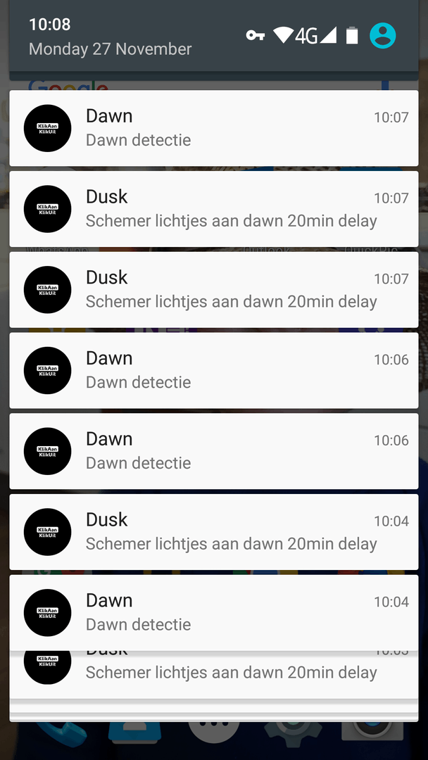

Mijn ABST-604 ervaring tot nu toe. 1 maand in gebruik.
Hoewel het met de ABST-604 beter gaat dan de sunset-sunrize schakeling icm Triggi(weerbericht)(bewolking of niet), werkt het nog niet helemaal lekker icm de ICS-2000. Het is beter, omdat de verlichting eerder uit/aan gaat, dan met voorgaande regeling.(beter afgestemd op de wens voor wel/geen verlichting)
Ik heb de unit buitengeplaatst op een droge plek zonder invloed van schaduw of valse lichtinval.
Om te testen heb ik een notificatie gezet op detectie van 'dawn' en van 'dusk'. Het is me nog niet helemaal duidelijk hoe de sensor nu precies werkt. Als er 'dusk' detectie is, krijgen we altijd 2 meldingen tegelijk. Ook kan het voorkomen dat er dezelfde detectie is tussen 2 momenten. Dus bv 'Dawn' en 2 minuten later weer 'Dawn', zonder dat er 'Dusk' tussen zit...
Voorlopig(ook met gebruik van delay scenes) zitten we nog regelmatig met een 'knipperlicht' effect.
Klikaanklikuit schermer sensor ABST-604
[ Voor 10% gewijzigd door floriszz op 04-12-2017 12:55 . Reden: screenshot toegevoegd ]
