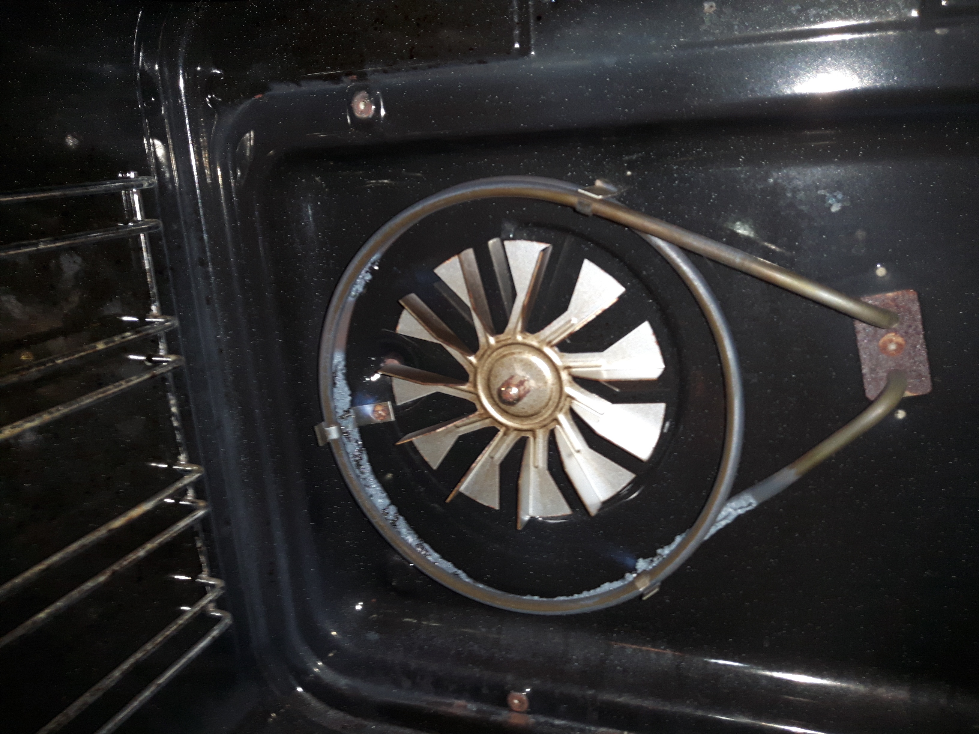

Ik heb hier een ongeveer 6 jaar oude Ikea-oven Framtid ov9 waarvan de hetelucht stand opeens niet meer werkt. Heb hem open gemaakt en het element ziet er nu zo uit:
Heteluchtelement
Weerstand over de contacten is oneindig, bij de andere 3 elementen (grill, boven en onder) tussen de 35 en 65 ohm. Kan ik inderdaad wel concluderen dat deze de geest heeft gegeven en moet worden vervangen? En wtf is al die korrelige rommel: is hij letterlijk doorgefikt? :+

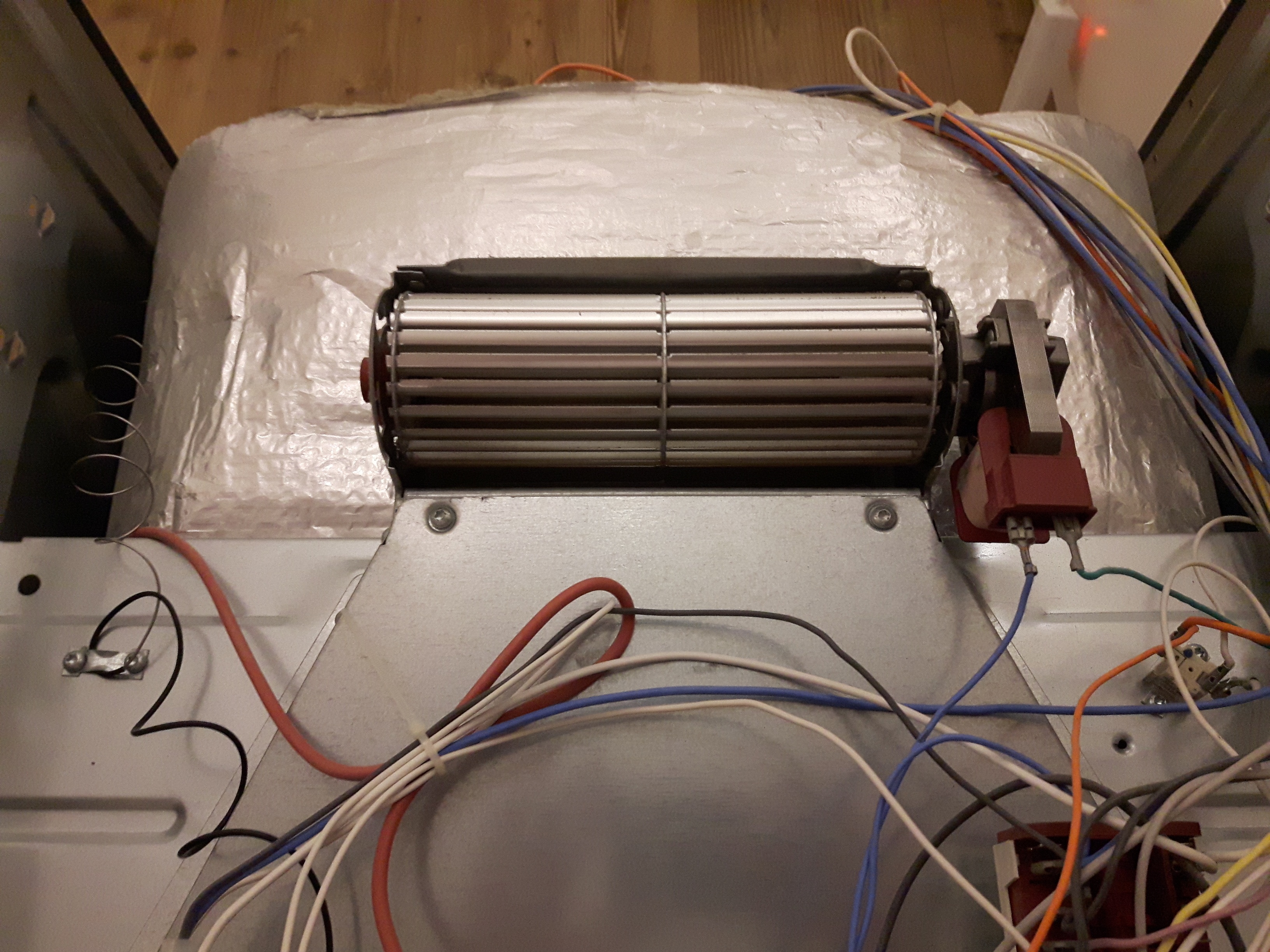

En nog een tweede vraag uit nieuwschierigheid: wat is dat schoepenrad bovenop?
Schoepenrad

Dat element heeft inderdaad de geest gegeven. Wat het korrelige spul is weet ik niet, maar een oneindige weerstand is niet goed.
Misschien kun je achterhalen op welk model dit is gebaseerd en een nieuw element bestellen.
Dat schoepenrad lijkt me gewoon een radiaalventilator te zijn voor de koeling.

Heb al even een vraag gestuurd naar een webshop met ikea onderdelen welke de juiste is. Thanks voor de bevestiging in elk geval ;).
En de ventilator klinkt idd wel logisch, verklaart ook waarom hij niks deed: oven niet warm genoeg laten worden tijdens het testen en meten. Deze draait volgens mij na als je de oven uitzet totdat hij koud genoeg is. Dacht alleen dat hij daarvoor de hetelucht fan gebruikte, maar dit klinkt waarschijnlijker.

De korrels zal wel iets van zand o.i.d. zijn wat in het verwarmingselement zat.

het korrelige spul is samengeperst silica gel ook bekend als microporeuze isolatie, de buis wordt door een machine (swaging) dunner gemaakt en daardoor krijgt de silicagel een cruciale dichtheid die infra rode straling relecteert

Inderdaad: het is opgelost. Onderdeel kan je makkelijk online bestellen en de montage stelt niet veel voor. Ik heb 'm besteld bij Parts.nl, nadat ik per mail van ze bevestigd had gekregen dat ik het juiste artikel had uitgezocht. Kostte € 35 voor een huismerk-versie, de officiele was 60 euro ofzo (link). Youtube geeft zat filmpjes om te laten zien hoe het moet.
