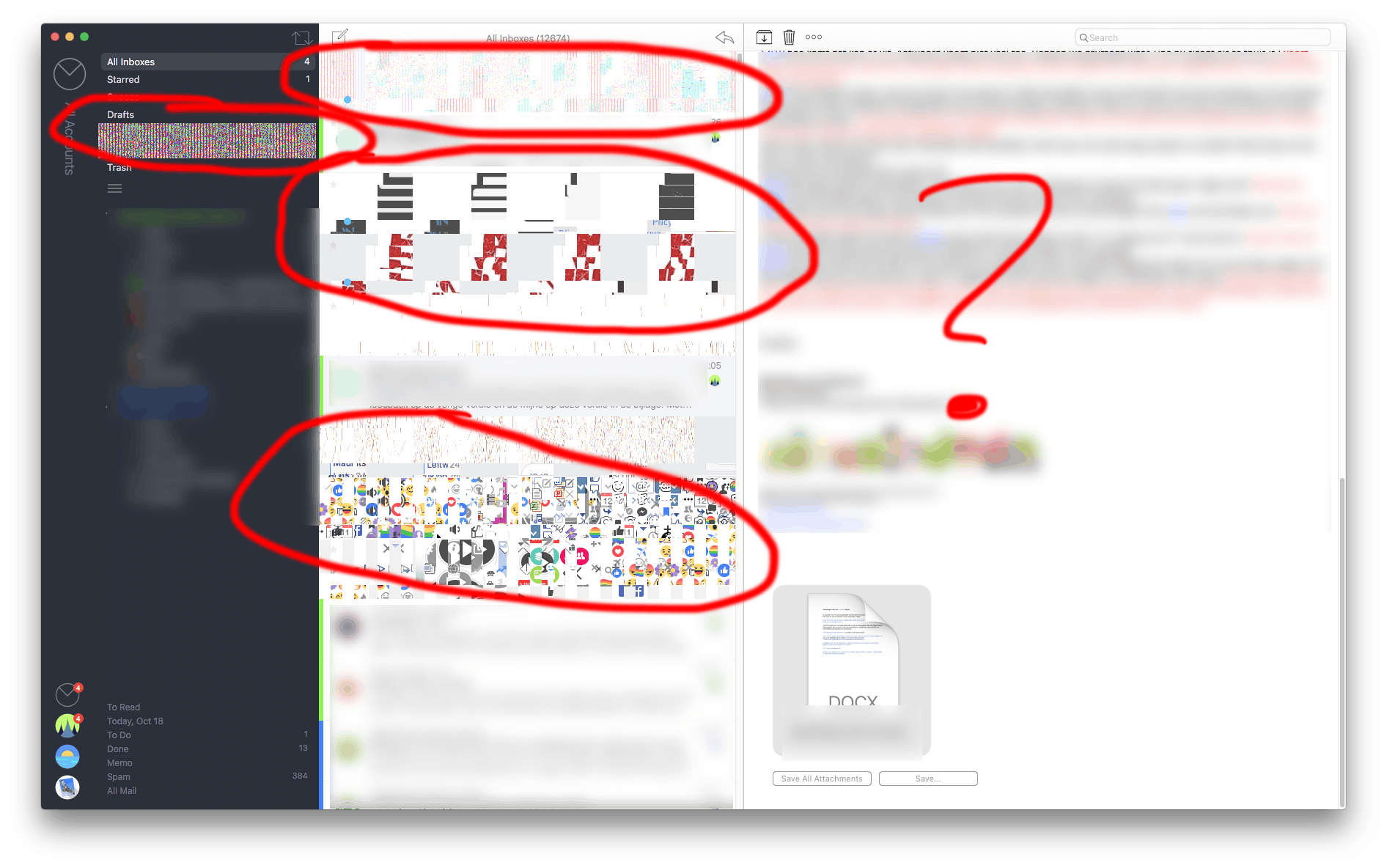

Ik heb in 2013 een mooie customac gebouwd, die het nog altijd prima doet. We gebruiken 'm dagelijks als montage werkstation. Echter hebben we al sinds het begin last van vreemde artifacten in beeld die pas weer weggaan na een reboot. Ze ontstaan over het algemeen als de videokaart (GTX960) aan het renderen is of op een andere manier zwaar belast wordt. Na het renderen blijven die artifacts op de gekste plekken terug komen. Hier een voorbeeld van mijn mailclient zojuist:
GFX Artifacts
(ik heb hier en daar even wat privé zaken geblurd, kijk daar even omheen, het gaat om de rode cirkels)
Heeft iemand enig idee waar dit door komt en wat ik eraan kan doen? We hadden eerst een 650Ti kaart erin waar we hetzelfde probleem mee hadden. We gebruiken de laatste CUDA webdrivers van NVIDIA en we draaien op El Capitan.

Lastig om antwoord te geven, omdat er verschillende mogelijkheden zijn van oorzaak.
maar wat voor systeem?
welke bootloader
Welke kext worden ingeladen
hoe ziet de config.plist eruit of boot.plist
Staat de geïntegreerde videokaart uit in de bios?
etc..

Slaiter schreef op woensdag 18 oktober 2017 @ 16:09:
welke bootloader
etc..
Het is een Core i7 4770K op een Z87X van Gigabyte, systeem is van eind 2013.
Bootloader is Clover (via Multibeast)
Welke kext, geen idee meer - zo lang geleden dat ik het geinstalleerd heb...
Config.plist? Boot.plist?
Ik heb geen idee. Ik heb gewoon Multibeast gedaan met standaard setup. Werkt als een tierlier, op die gekke artifacts na dan ;)

Vaak staat er in dergelijke gevallen in de config.plist iets niet goed of is de smbios verkeerd ingesteld of er is een kext technisch probleem. Allemaal oplosbaar met meer info, tenminste als we niet over een hardware technisch probleem praten.
Je config.plist kun je overigens na het mounten van je EFI partitie vinden onder:
/EFI/CLOVER/config.plist

Slaiter schreef op donderdag 19 oktober 2017 @ 12:47:
Dankje! Ik zal er eens naar kijken als ik weer op kantoor ben.
Toevallig hebben we vandeweek de SSD moeten vervangen, want die zat op 20% health. Ik heb de inhoud gecloned met CC Cloner en met Multibeast de bootloader erop gezet en sindsdien hebben we het probleem niet meer? Althans, daar lijkt het op. Bijvangst, want we hadden de SSD natuurlijk niet om die reden vervangen.
Kennelijk zat er dus toch iets mis in de config, idd.

Verder klinkt het inderdaad als een foutje in je clover configuratie. Dit had ik namelijk ook bij mijn Intel HD P4600 onder Sierra. Bleek een fake ID verkeerd te hebben staan waardoor allerlei rare artifacts rondsprongen :+

Kun je de video kaart eens belasten in een Windows machine? Om uit te sluiten dat de videokaart gaar is.
