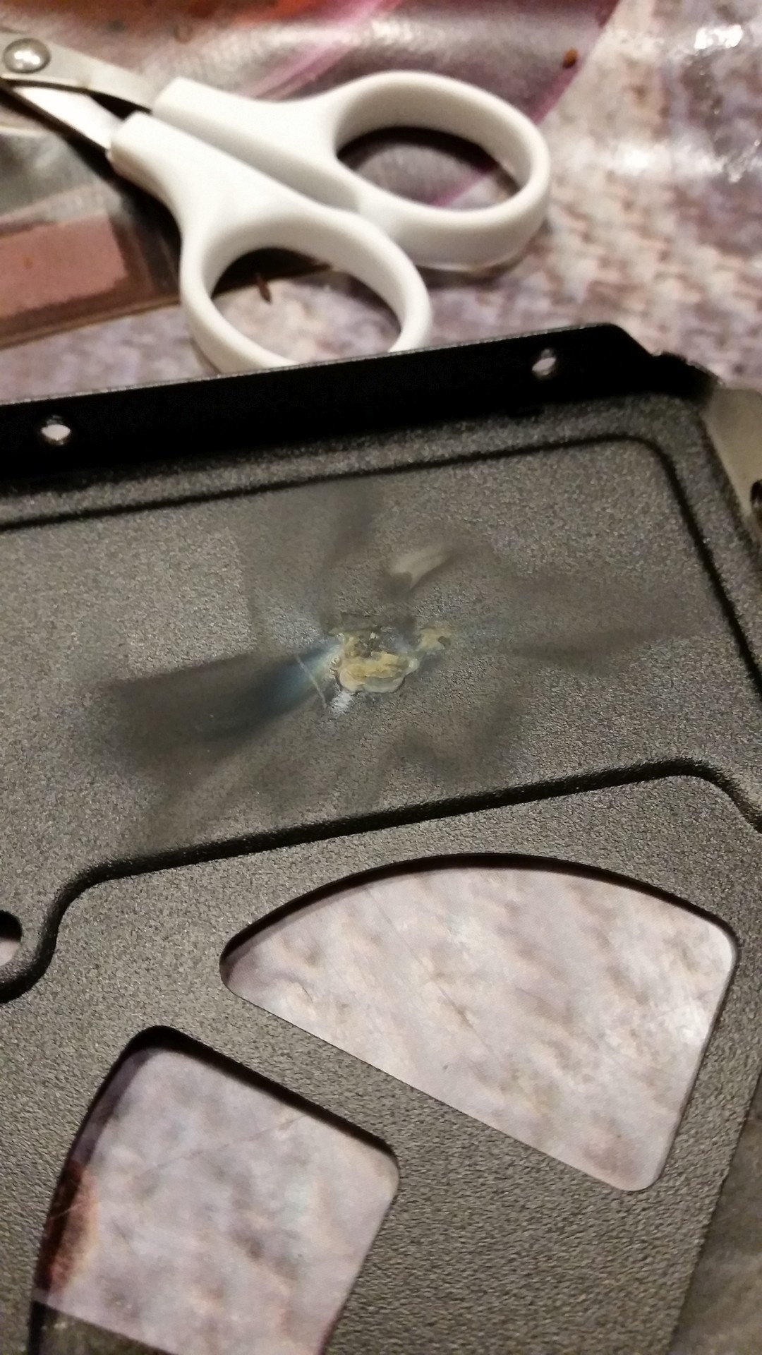

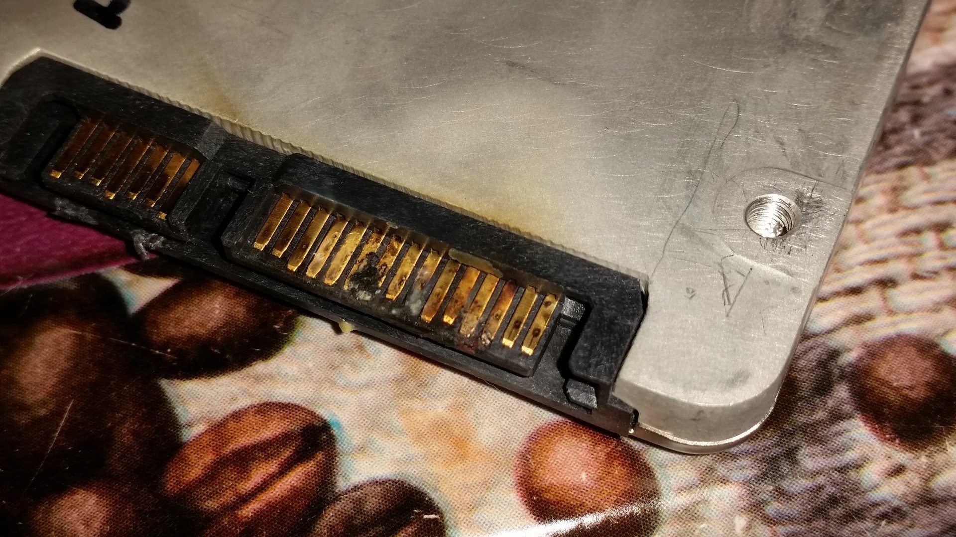

Ik heb een nas staan (Windows server). Deze heeft 4 schijven en 1 Intel SSD.
De nas staat (gelukkig) niet 24/7 aan, maar wel vaak als ik niet thuis ben. Gisteravond wilde ik muziek luisteren in de woonkamer, dus stuur ik een WoL naar de NAS (Op zolder) en kan ik even los.
Ineens stopt de muziek. De NAS is niet meer te pingen. Ik begin beneden bij de switch te kijken maar zie niets geks. Tijdens mijn onderzoek, gillende brandmelders op zolder!
Ik ren naar boven, waar het enorm stinkt naar verbrand plastic. Ik zie rook uit de server komen en schakel de stroom los.

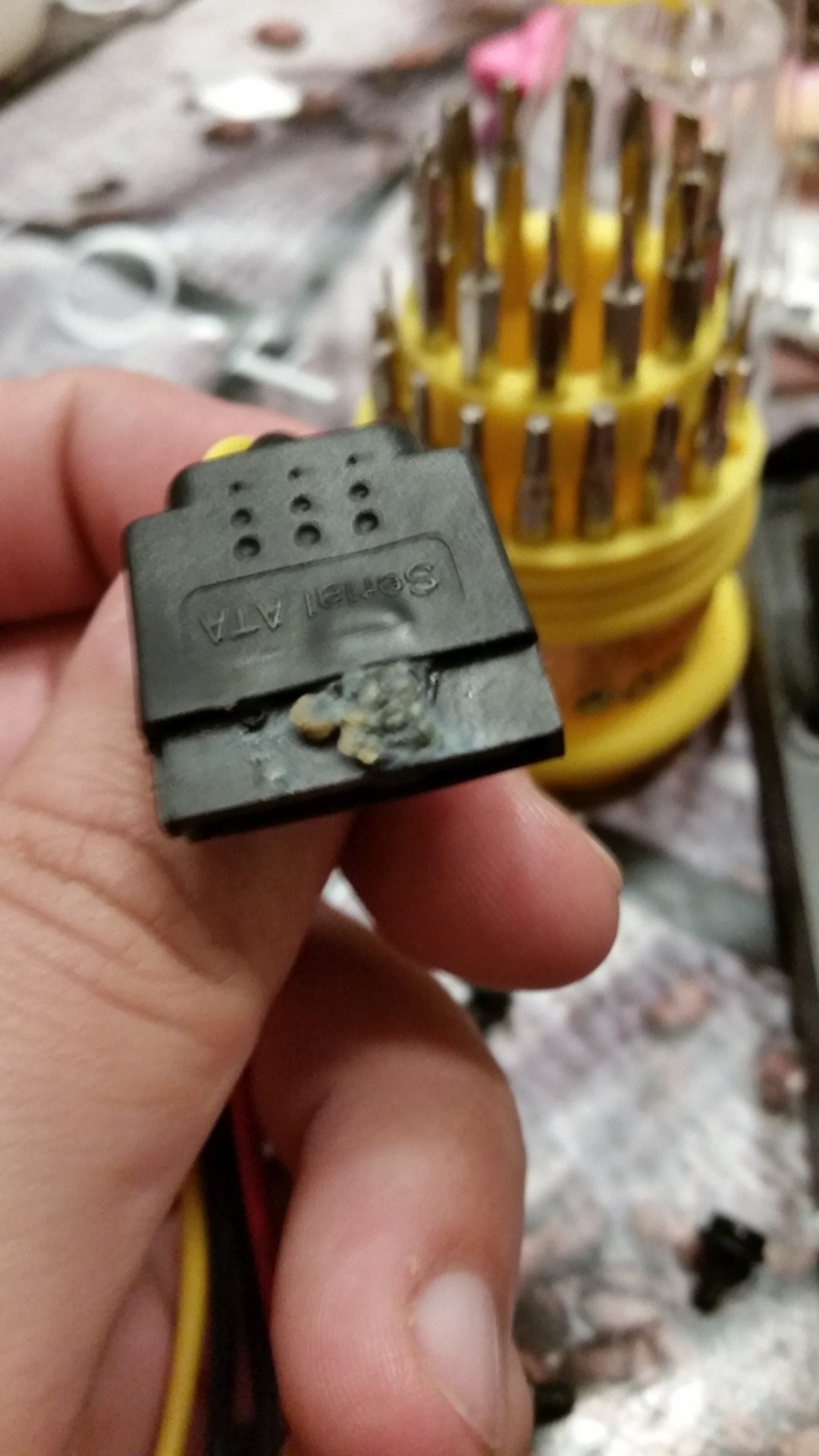

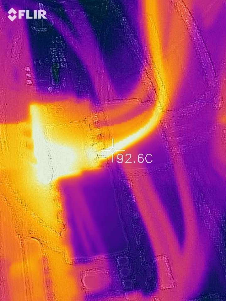

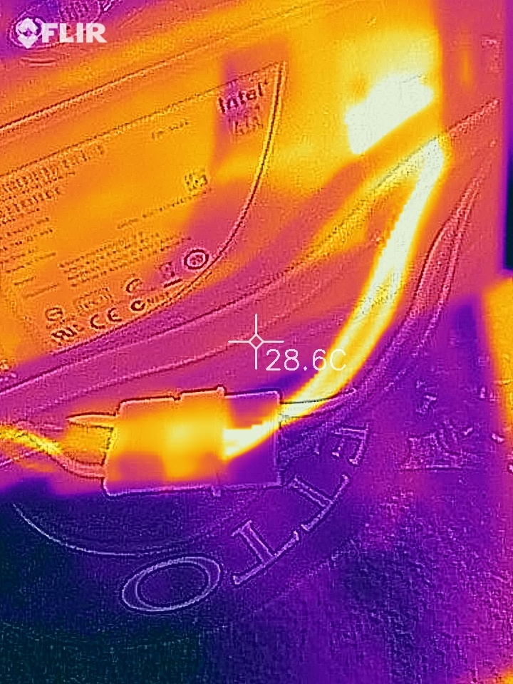

In eerste instantie kon ik het defect niet vinden, dus ik ging met de Flir aan de slag. De 5V lijn word warm, de adapter van de picopsu slaat af, maar dat ding gaat elke seconden 5x opnieuw proberen en perst er dus nog steeds een berg ampere's doorheen.
De Sata power connector heeft intern kortsluiting gemaakt met zichzelf, als je deze los aansluit, zit er ook kortsluiting in. De SSD zelf blijkt nog te werken maar de contacten zijn flink beschadigd.
Een week eerder had ik nog een spontane reboot van de server. Deze kon ik al niet verklaren, want hij was nog nooit vastgelopen.
Nu mijn vraag. Als ik op internet kijk lijkt dit vaker te gebeuren. Hoe gevaarlijk is het om een computer in huis te hebben draaien als je niet thuis bent? Ik was er nu op tijd bij, maar ben er een beetje huiverig voor om mijn server op afstand aan te zetten en te gebruiken. Is het te voorkomen of zijn er brandmelders die ook stroomtoevoer kunnen afkappen?
Misschien is dit ook wel een waarschuwing om niet zomaar een PC aan te laten staan. Deze server draaide al lang zonder problemen en word 2x per jaar schoongeblazen met perslucht, maar er zit praktisch geen stof in. Wat een maand geleden nog schoongemaakt.

Op de laatste foto lijk je een Molex > Sata adapter te hebben gebruikt (toch?)
YouTube: How To Spot Molex To SATA Adapters That Won't Catch Fire
(Molex to sata, lose all your data)

Dat was inderdaad een Molex2Sata, maar wel met enkel een SSD erachter die maar een maar milliampere gebruikt. Bij een PicoPSU heb je geen andere opties. Die heeft geen 3V lijn.
De kortsluiting zat ook in de stekker, niet in de SSD zelf. Als de SSD zoveel stroom had getrokken, was deze ook defect geweest, wat niet het geval is. Ik heb hem kunnen recoveren.

Het maakt helaas niet uit wat je er achter hangt, er zijn talloze soortgelijke gevallen bekend. Bijna allemaal veroorzaakt door brakke Molex>Sata adapters

Die molex to sata adaptertjes zijn echt telkens bij een topic als dit de boosdoener.
goedkoop=duurkoop in dit geval

Bij de PicoPSU is er niets anders... De stekker was gewoon een gegoten variant. Geen doe het zelf ding.
Wat zou ik moeten doen? De PicoPSU wil ik namelijk wel graag blijven gebruiken, die werkt prima.
De stekker die AAN de SSD zat is afgefikt, de Molex is in orde overigens.

Of even hier op terug te komen: in pricipe niet. Een computervoeding is afgezekerd en de binnenkant van een computer is in prinicpe niet brandbaar, aangezien er overal brandvertragers zijn gebruikt in het plastic. Zelf een stoffige kast zal bij warmteontwikkeling niet zomaar branden aangezien huisstof enkel wat smeult.

Die samengesmolten dingen zijn idd de brandgevaarlijke dingen die je PC slopen.
Zie: http://www.jonnyguru.com/forums/showthread.php?p=130311
Daar staat het uitgebreid uitgelegd, met dwarsdoorsnedes van zo'n verloopje.
