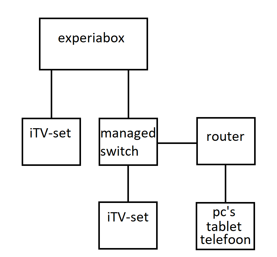

Esumontere
Floep, banaan.
Ah, excuus, ik zie dat ik vergeten was te vermelden dat ik KPN VDSL heb, dus geen glasvezel. Dit betekent dat mijn Experiabox sowieso moet fungeren als NTU, waardoor het verhaal waar jij naar linkt helaas niet opgaat.
EDIT: Dit is dus een schets van het netwerk wat ik wil aanleggen:
Netwerk setup voorstel
[ Voor 18% gewijzigd door Esumontere op 17-10-2017 21:53 ]

Esumontere schreef op dinsdag 17 oktober 2017 @ 21:39:
De schets die je hier maakt kan niet als je de Archer wilt gebruiken als router. Als je de Archer als router gaat gebruiken zullen alle netwerk apparaten achter deze router moeten zitten

chickpoint schreef op dinsdag 17 oktober 2017 @ 21:56:
Dat is dus ook mijn vraag. Ik dacht dat iTV, ookal staat de Experiabox in bridged modus, nog steeds via die box moest lopen?

chickpoint schreef op dinsdag 17 oktober 2017 @ 22:11:
Ik denk dat je jezelf veilig waant achter een oplossing die niet zo veilig zal zijn als de beveiliging van je sftp server goed te regelen .
Mac adressen zij vrij eenvoudig te spoofen en dan kun je in principe nog steeds een brute force uitvoeren. (Ver gezocht ik weet het :D)
Is het niet verstandiger om alleen toegang te verschaffen tot je sftp server door middel van een certificaat IPV een wachtwoord?
Mocht dit niet de voorkeur hebben kun je nog altijd Fail2Ban gebruiken om brute force aanvallen tegen te gaan.
https://www.fail2ban.org/wiki/index.php/Main_Page
Ja, je hebt gelijk. Toegang via een certificaat was sowieso het plan, dus dan komt het inderdaad wel goed. Dit alles is ook allemaal enigszins nieuw voor mij :+
Hoe dan ook, als ik het goed begrijp is dit jouw advies: Gebruik de experiabox gewoon als router, zet de TP-Link in Access-point modus, stel port forwarding op in de experiabox en zet je SFTP-systeem achter een SSL certificaat?

Esumontere schreef op dinsdag 17 oktober 2017 @ 22:13:
Overigens gaat de SFTP-server draaien op een RaspPi3, dus configurability zit er sowieso wel in }:O
Je mag het een sleutel (my bad) noemen, SSL is weer net anders :D. Maar dit lijkt me het beste idee, aangezien ik niet zo'n pro ben in VDSL en eigen routers (zit zelf o glas en verder alleen ervaring met KPN-OPIB over ADSL).
De experiabox is zo slecht niet voor routing, alleen wifi kun je wel eens pech mee hebben (kijk ik even naar de V8 en v9). Voor een goed wifi signaal is vooral de juiste (centrale) plaatsing een ontzettend belangrijke factor.

chickpoint schreef op dinsdag 17 oktober 2017 @ 22:25:
Dat begrijp ik, die kabel wil je het liefste zo kort mogelijk houden. Helaas komt dat inderdaad de plaatsing niet ten goede. Maar dit kun je dus inderdaad met een los access point oplossen.
Top!
Dan gaan we het inderdaad zo aanpakken. Bedankt!
