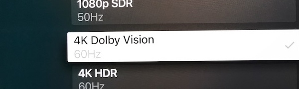

De maximale output die nu te behalen is met de Apple TV 4K is 4K HDR 10 op 60Hz. Met Loewe firmware 4.3.53.0
Apple TV 4k Dolby Vision werkt namelijk nog niet op de Loewe Bild 7. Loewe heeft dit erkend en heeft het ook al opgelost, de firmware met fix zal ergens in december vrijgegeven worden.

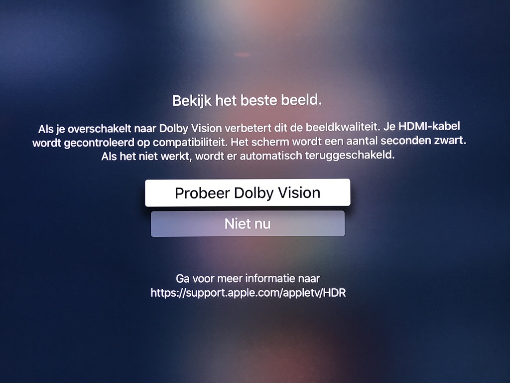

Apple heeft nu trouwens een update uitgebracht die als het goed is automatisch de juiste framerate zou moeten aanhouden.
https://arstechnica.com/g...ple-tv-4k-with-tvos-11-2/

Firmware firmware 4.3.65 is geïnstalleerd en na overschakelen naar Apple TV 4K kreeg ik direct het volgende scherm:
Afbeeldingslocatie: https://tweakers.net/ext/f/bdf5k9QArMRAJ6RlsinZWBIw/thumb.jpg
De Apple TV 4K draait nu icm Loewe Bild 7 op 8)
Afbeeldingslocatie: https://tweakers.net/ext/f/H2Jw4bb9FTX6FKXWyAtM9bCC/full.jpg
