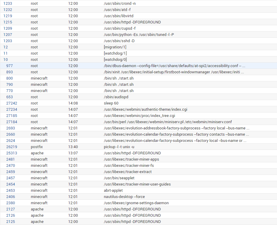

  • NiRo
  • Laatst online: 07-09 19:49
@thunder7 Dat klopt. Ik heb nog steeds mijn root wachtwoord en via su kan ik ook inloggen, maar via Gnome werkt dat niet. Kleine opmerking: Ik kan mijn scherm ook niet vergrendelen. Ik werk met VNC.
@Hero of Time Dat klopt. Ik heb een CUPS server geïnstalleerd die goed werkt. Verder heb ik nog geprobeerd om een statisch ip in te stellen, wat niet gelukt is en daarom heb ik het maar weer als automatisch ingesteld.
Teamviewer werkt nog steeds niet. Hoe ik aan die vibr0 interface kom weet ik niet. Ik weet wel dat dit al is vanaf het begin dat ik begon met Centos.

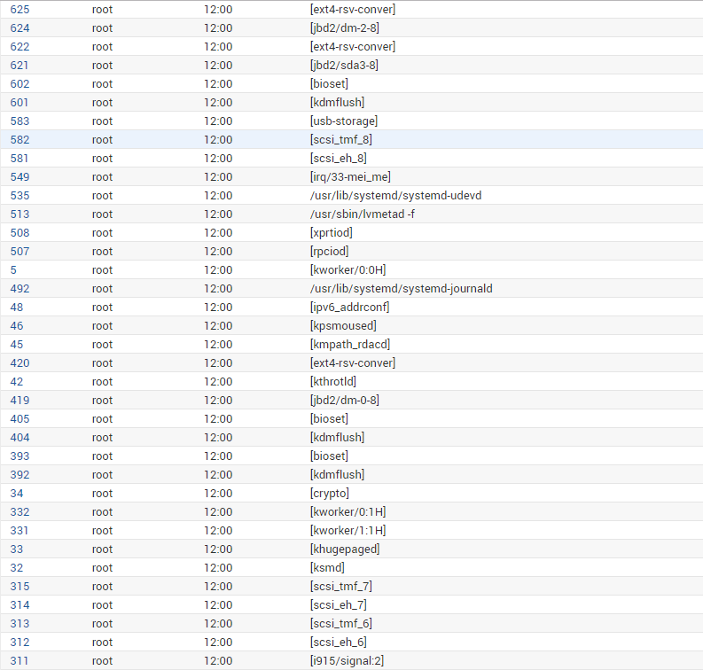

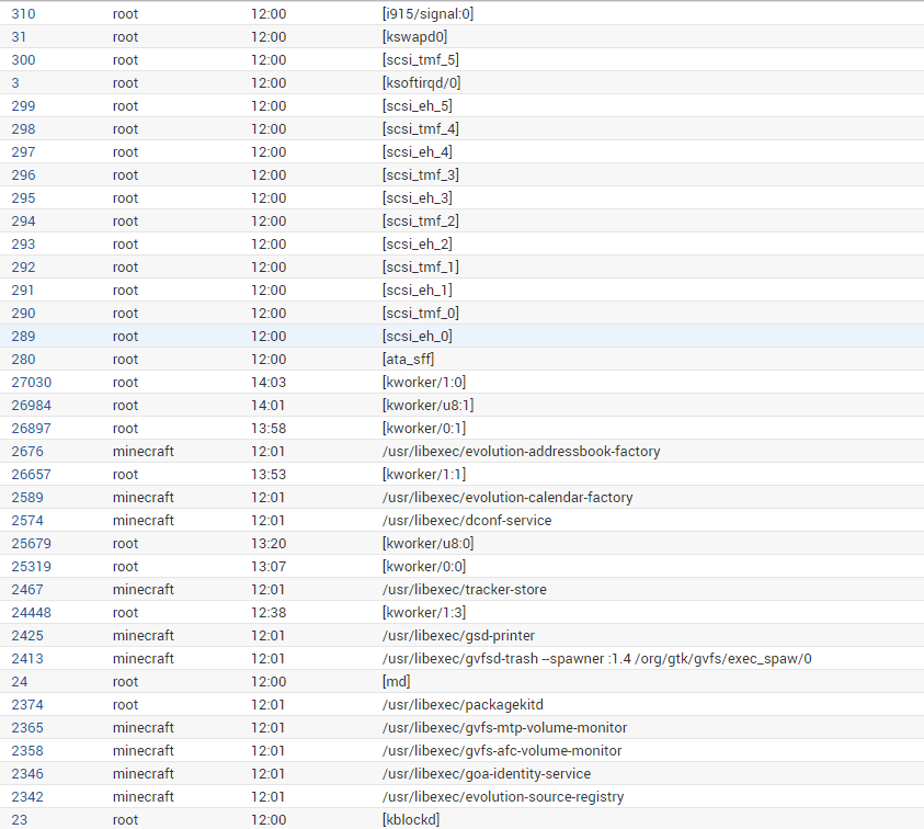

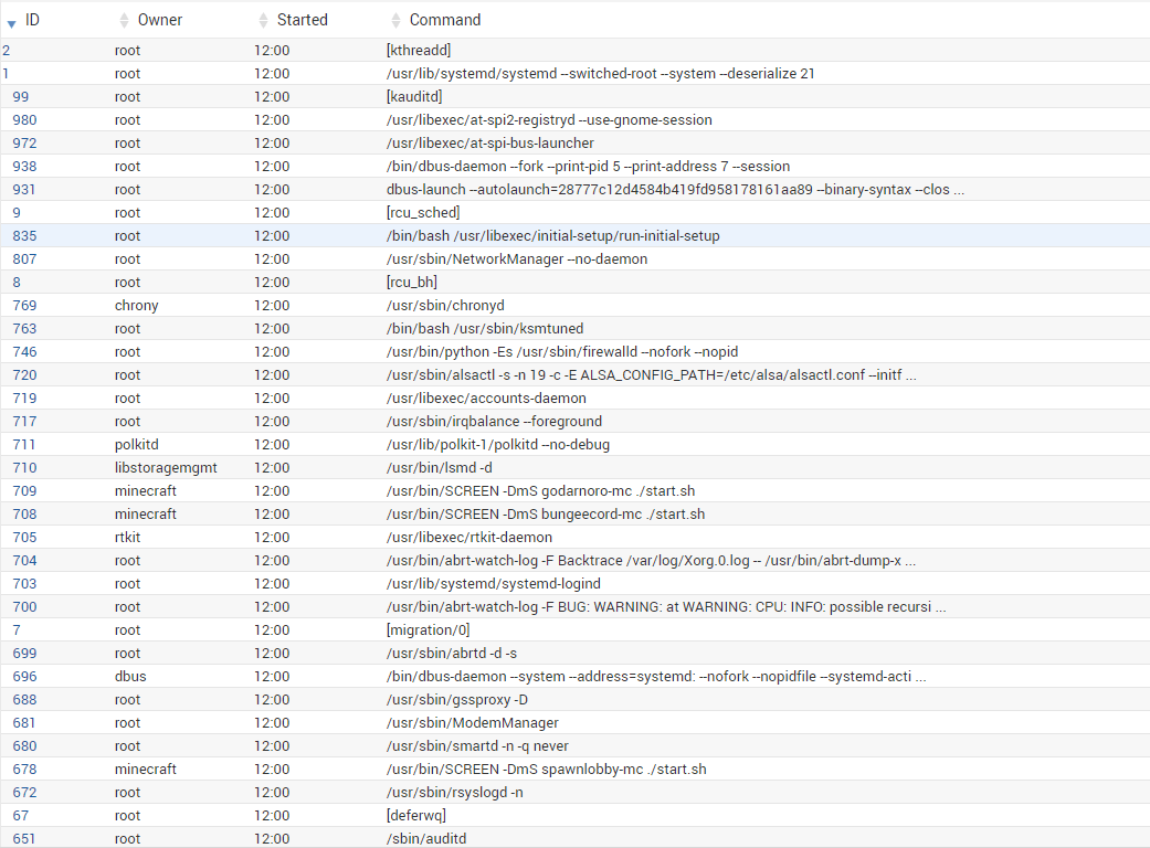

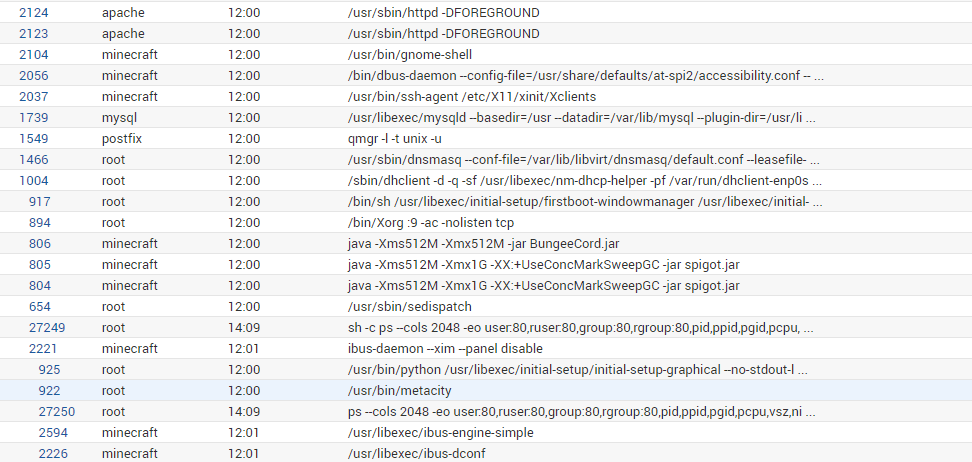

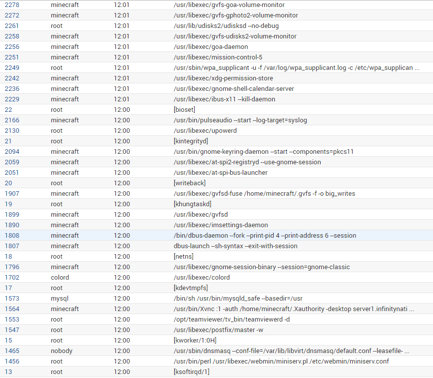

Verder heb ik een LAMP server draaien, de CUPS server en een minecraft server. Daar komen dan de standaard processen nog bij (zie bijlage).
Ik denk dat het dat wel gaat zijn. Bedankt voor de reacties!

Ik zie Webmin erop staan. Waarom? Heb je echt alleen maar cups en TeamViewer erop gezet naast de standaard installatie?
Aangezien je niet precies weet wat je hebt gedaan en hoe je aan de vibr0 interface komt, zou ik als ik jou was toch de machine opnieuw installeren en dit keer goed kijken wat je nou selecteert met alles. Tijdens installatie kan je al je netwerk instellen en dus een vast IP opgeven.

  • NiRo
@Hero of Time Webmin vind ik een hele handige tool. Al is het alleen maar om de apache server te beheren. Ik ga dan toch zoals gevreesd de server eens opnieuw installeren en alle stappen eens opschrijven.
Bedankt voor de hulp!

  • Hero of Time
  • Laatst online: 01-10 22:00
Hero of Time
Moderator LNX
There is only one Legend
Webmin lijkt leuk, maar kan aardig wat zut verkloten. Als je aangeeft dat het ook nog eens de firewall moet doen, kan je al helemaal feest hebben. Zo'n totaal pakket gebruiken puur en alleen om Apache te beheren is als een grote 4x4 pickup (zoals een Dodge Ram) gebruiken om alleen van huis naar de supermarkt 200 meter verder te gaan.
Je maakt 1x een configuratie aan voor Apache en dat is 't. Genoeg documentatie online te vinden, webpakketten zoals Wordpress e.d. hebben in de handleiding al opgegeven wat je moet doen of leveren een configuratie mee. Je zet 't neer in /etc/httpd/conf.d/ en klaar.
