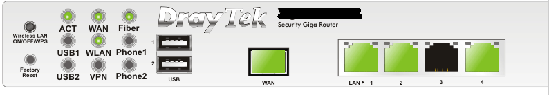

ga ik naar de router zie ik dat poot 4 groen is:
Afbeeldingslocatie: https://tweakers.net/ext/f/yVqBQHb8nKoLnbzu9oTJLBfV/full.png

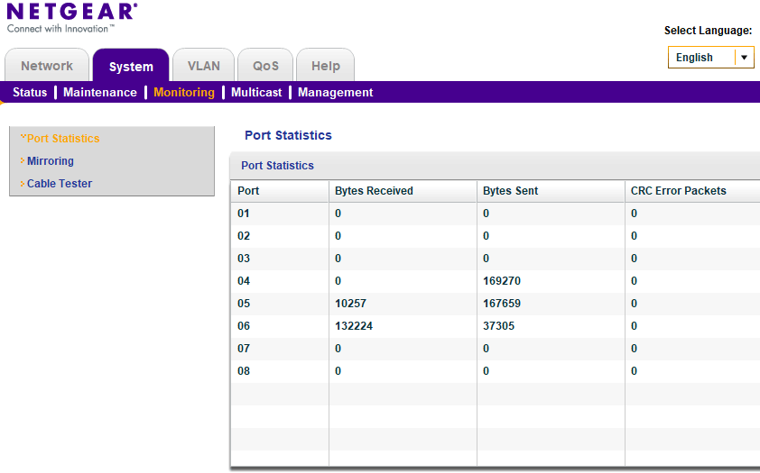

Als ik naar de log van mijn switch kijk zie ik traffic:
Afbeeldingslocatie: https://tweakers.net/ext/f/vmiGdbiwW4VJUKP9MBiEvypC/full.png

Weet je zeker dat ze op reageren op ping? Werkt het bijvoorbeeld wel als je vanaf een client naar de switch/router een ping verstuurt? En hoe is de Netgear geconfigureerd? Waarom gaan er zoveel pakketjes naar poort 04?

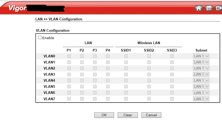

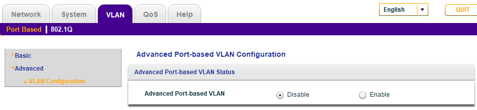

VLAN staat uit, zowel op router als switch.
Router:
Afbeeldingslocatie: https://tweakers.net/ext/f/a8mcS8dGu84qwlc4W4nv16lO/full.png
Switch:
Afbeeldingslocatie: https://tweakers.net/ext/f/abAmClEU4KSsOaelcRH5XveE/full.png
