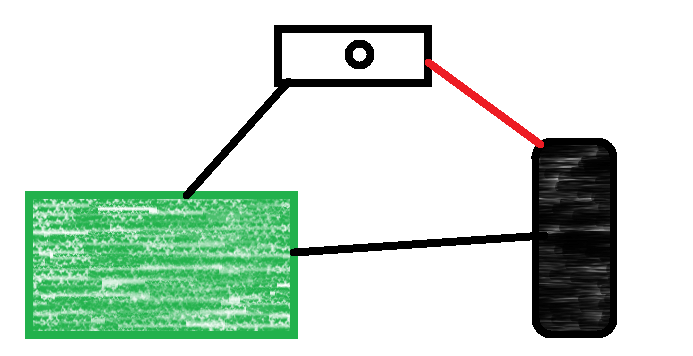

In mijn allerbeste Paint skills:
Afbeeldingslocatie: https://tweakers.net/ext/f/vsBYCowMqolOJKpvi3OdEKow/full.png

Als ik zoek op "raspberry pi power switch" krijg ik o.a.
http://www.raspberry-pi-g...itch-to-your-Raspberry-Pi (ff scrollen naar "Safe Shutdown Switch")
en https://howchoo.com/g/mwn...tton-to-your-raspberry-pi als je het via software wilt doen
Ik zou eerst ff de schakelaar doormeten of het ding wel schakelt zoals jij wilt.

jetspiking schreef op dinsdag 10 oktober 2017 @ 18:06:
Thanks voor je antwoord!
Dat zwarte blokje aan de rechterkant is een weerstand? En het rode lijntje is de min?
Waar moet ik de schakelaar aansluiten op de Raspberry Pi?
(Ben een complete newbie, sry :P )
Weerstand is niet nodig.

jetspiking schreef op dinsdag 10 oktober 2017 @ 18:31:
Maar wat is dan dat zwarte blokje :?
En vroeg mij ook af hoe ik de switch op de Pi moet zetten.
Thanks voor je reacties!
Dat zwarte blokje is de USB voedingsblok. Je kunt gewoon een bestaande usb voedingskabel doorknippen en daarmee aan de slag gaan.

kfaessen schreef op dinsdag 10 oktober 2017 @ 18:36:
Ah zo, bedankt voor de verduidelijking.
De USB-kabel heeft echter meer dan twee draden, welke kan ik wel, of juist niet aansluiten?
https://www.linkedin.com/in/dustinhendriks/
De twee buitenste draden zijn voor stroom, de twee andere draden zijn voor data.
dus als je je schakelaartje aansluit op 1 van de buitenste draden, heb je een aan/uit schakelaar voor je raspberry gefixt.
Afbeeldingslocatie: https://i.imgur.com/vk0TtHp.jpg
schakelaartje op rood of zwart aansluiten dus.

Op de rode dus. GND onderbreken wil je niet.
Maar als ik dat schakelaartje zo zie vraag ik me wel af hoe je het wilt inbouwen, want het heeft verder geen bevestigingsmogelijkheden zo te zien. Koop dan een leuk wipschakelaartje van Conrad ofzo.
Come to think of it, als het voor een Arcadekast is, dan zou ik het nog anders doen. Ik zou een 230v schakelaar inbouwen die de rest (scherm anyone) ook meeschakelt. Stuk nettere oplossing. Kun je alsnog die wipschakelaar wel inbouwen zoals voorgesteld, maar dat wordt dan een soort van resetknop voor de Pi, just in case (mijn Pi heeft hem wel eens nodig gehad, vandaar de opmerking) :)
