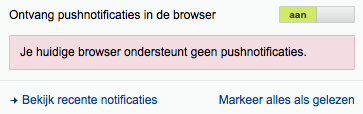

Ik zit een beetje in dubio..
Afbeeldingslocatie: https://tweakers.net/ext/f/vDcxMR4WnyNUhqDKCq7hR6ja/full.png

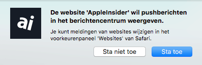

terwijl ik op een andere site het volgende zie.
Afbeeldingslocatie: https://tweakers.net/ext/f/AUn9HhlwHB4Bs4cNCmLHPdGM/full.png
Klaarblijkelijk ondersteunt mijn browser (Safari (laatste versie) op macOS High Sierra) gewoon push notificaties. Waarom zegt Tweakers alsnog van niet?

Ah, duidelijk verschil. Heel dat bericht niet gevonden.
Kortom: Bij het gros werkt het niet en bij Apple al helemaal niet. Oké!

Dit topic gaat over Safari. Die heeft simpelweg geen ondersteuning voor de push-api, waardoor het dus per definitie niet kan werken. Apple heeft wel eoa eigen implementatie, maar die hebben wij niet geimplementeerd. Destijds hoopten we dat Apple dat uiteindelijk ook zou doen... maar blijkbaar hebben ze daar nog altijd geen moeite voor gedaan.
Aangezien het op een heel andere manier werkt, allerlei registratie bij Apple en alleen in Safari op OS X werkt, gaan we niet zo'n 2e implementatie maken en onderhouden.
