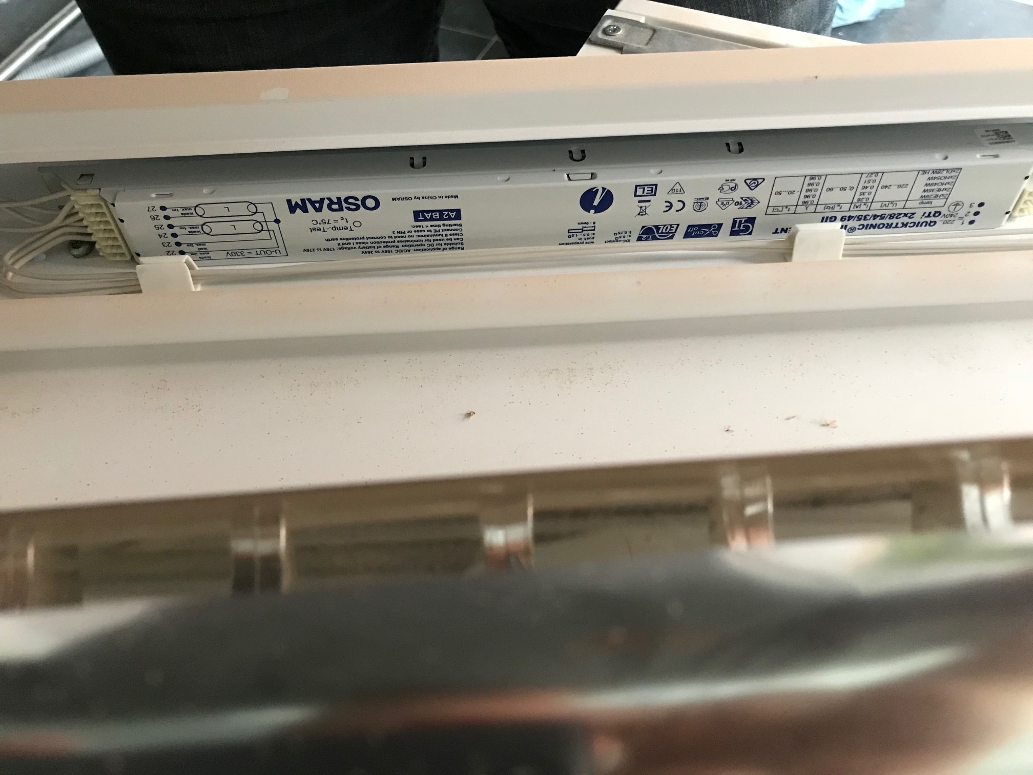

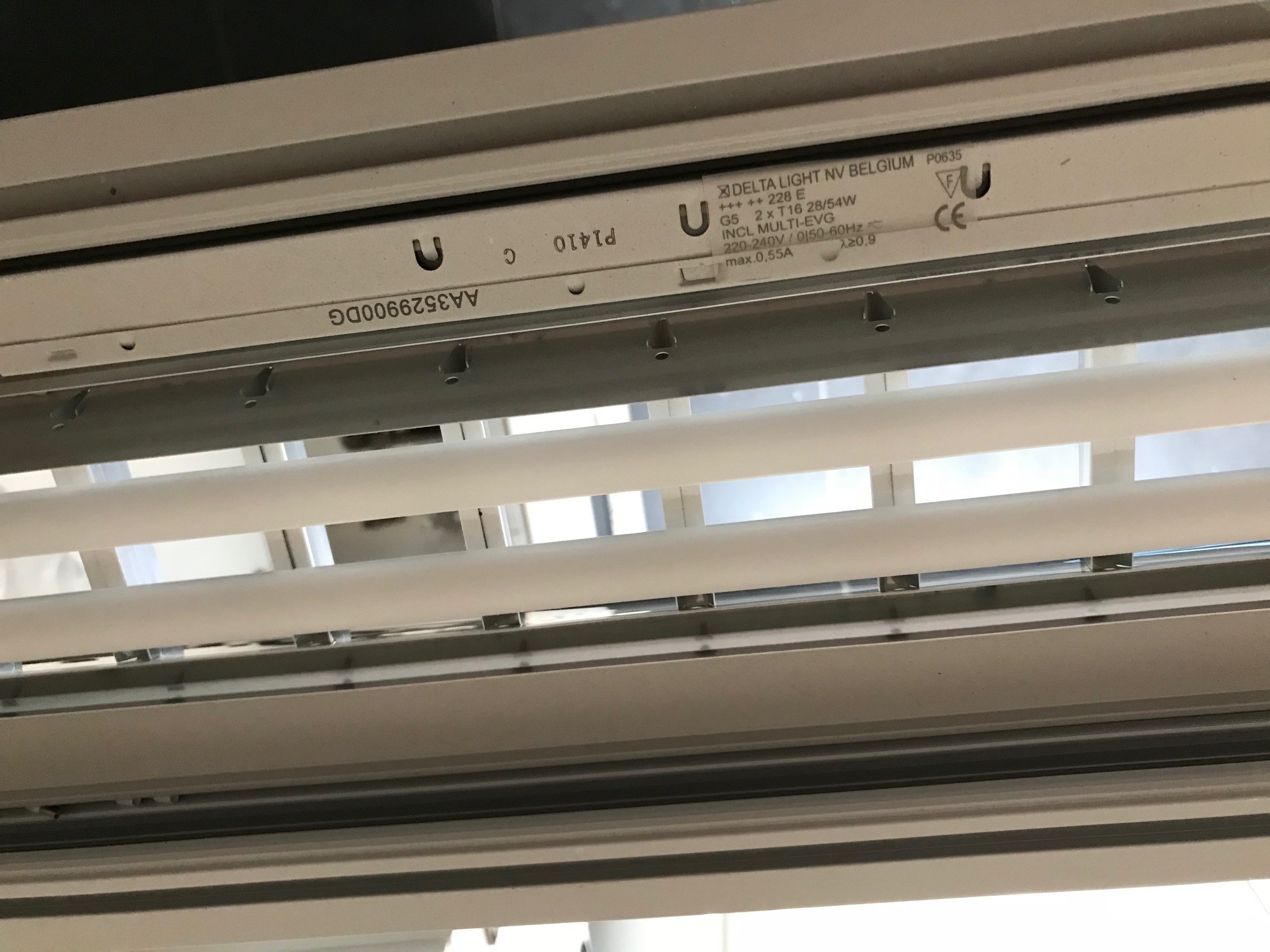

Ik ben op zoek naar een oplossing voor een "probleem" dat ik heb. Momenteel is er in mijn woning een ruimte waarin 3 lampen hangen: A (8 buizen), B (2 buizen) en C (2 buizen). Allen zijn TL buizen waarin ik volgende electronica heb gevonden:
Afbeeldingslocatie: https://tweakers.net/ext/f/IXsrLq7dXEOHQyX4pVnaNc7J/thumb.jpg
Afbeeldingslocatie: https://tweakers.net/ext/f/iztNjFPRCWyoxih7RswdX35P/thumb.jpg
Ik veronderstel dat het hier gaat om TL buizen zonder externe starter? Of zie ik dit verkeerd?

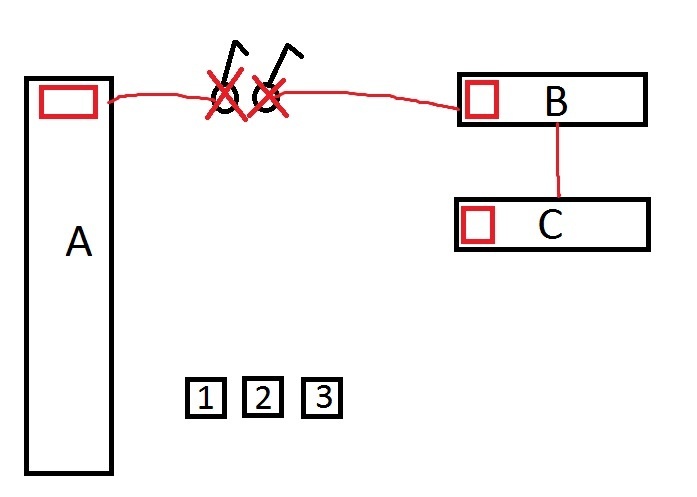

Op dit moment zijn deze lampen op de volgende manier verbonden (ze zijn wel allen aangesloten op dezelfde electrische kring):
- lamp A naar de linkerschakelaar
- lamp B en C (C is doorgelusd via B dus niet rechtstreeks aan schakelaar) naar de rechterschakelaar
Afbeeldingslocatie: https://tweakers.net/ext/f/TR2Ic7JjJaVt650oo59xE36z/thumb.jpg
Aangezien ik deze ruimte ga opsplitsen in 2 verschillende ruimtes is de gewenste situatie als volgt:
- lamp A en C gaan samen aan.(schakelaar 1)
- lamp B gaat apart aan (schakelaar 2)
- voor lamp A en C zou er een extra schakelaar moeten bijkomen aan de andere kant van de ruimte. (schakelaar 3)
Mijn plan was om dit te regelen via een klik-aan-klik-uit installatie:
- de 2 bestaande schakelaars worden buiten dienst gesteld en de stroomkabels intern worden verbonden zodat de lampen "altijd aan" zijn.
- bij elke lamp plaats ik een kaku ontvanger type ACM-1000 (of is een AILS-3500 nodig, of eventueel enkel voor de grote lamp met 8 buizen?)
- op de muur plaats ik 3 wandschakelaars AWST8800 waarvan ik 1&3 verbind met A&C en 2 met B.
Uiteindelijk zijn de lampen dus enkel te bedienen met kaku schakelaars en niet meer met de traditionele.
Afbeeldingslocatie: https://tweakers.net/ext/f/DlpUGYQEG9ZWJU0afYbaHrJj/thumb.jpg
Is dit een oplossing die in de praktijk gaat werken? Moet ik ergens specifiek op letten? En heeft er iemand ervaring met de batterijduur van de wandschakelaars?
extra vraag: is het mogelijk met 2 x AWST8800 en 1 ontvanger een soort hotelschakeling te maken zoals in mijn gewenste situatie? Hoe werken deze schakelaars precies? is er een aan/uit stand of werkt het eerder als een terugverende drukknop?

Als je de learn knop indrukt, moet je een aan-signaal versturen naar je ontvanger. Deze kan meerdere signalen krijgen. Dit is dus inderdaad mogelijk
