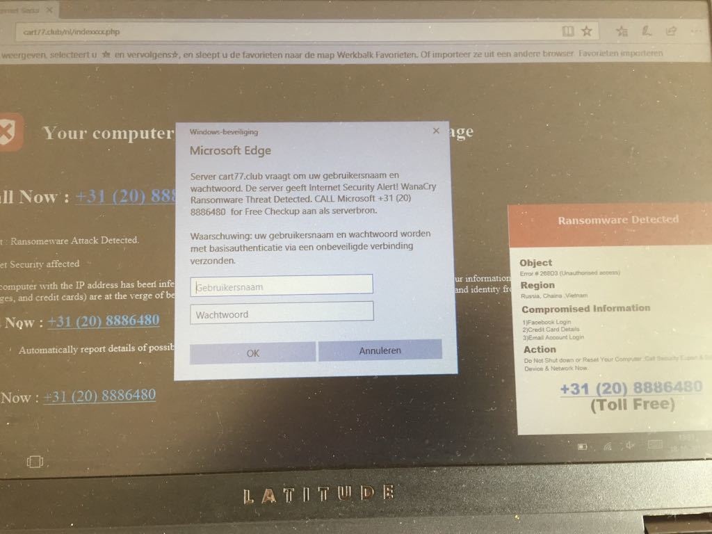

Allereerst sorry voor het kicken van een ouder topic, maar toevallig kreeg ik van de week een vraag die hier heel erg veel op leek. En wat denk je? Deze persoon was zo snugger om een foto te maken en naar me te sturen. En vond het goed dat ik deze hier plaats (plaatje is klikbaar).
voor het BV forum
De pop-ups in het midden en rechtsonder lijken pop-ups, maar het hele scherm is in feite één grote pop-up. Dus die kleine pop-ups wegklikken kan niet.
Er werd bij het tonen van dit scherm ook een audiobestandje afgespeeld in het Engels met de melding niet het toetsenbord of muis te gebruiken, maar direct het getoonde telefoonnummer te bellen. Als je zoekt op dat nummer (https://www.google.nl/sea...t=0&sa=N&biw=1105&bih=769), krijg je een hele lijst hits van websites die je uitleggen hoe je hiervan af moet komen. Opvallend: ik had geen van deze websites eerder gezien, en ze lijken allemaal vrij recent aangemaakt te zijn. Dat zou natuurlijk kunnen omdat deze scareware recent is (of lijkt). Maar ik vond ze nogal shady.
Uiteindelijk lukte het de eigenaar van de laptop om de browser af te sluiten (gewoon met alt-tab naar de desktop, taakbeheer openen, browser afsluiten - maar probeer iemand die in paniek is maar eens eerst zover te krijgen).
Daarna heb ik geadviseerd om eerst maar eens een Housecall te draaien, vervolgens eens een antivirus / antimalware pakket te gaan installeren (ja echt) en niet in Windows als admin te werken (ja echt).
Beter nog zou zijn de laptop een schone install te geven (met antivirus / antimalware) en dan meteen een beperkte user aanmaken, maar ja, het is niet mijn laptop hè? Dus verder dan adviseren kwam ik niet.
Maar ik kan deze info wel met jullie delen. Dus vandaar deze bijdrage, misschien heeft iemand er iets aan.

Dit soort schermpjes heb ik ook wel eens gezien. Volgens mij is het gewoon een website die zich als ransomware voordoet. De echte problemen ontstaan waarschijnlijk pas als je gaat doen wat ze voorstellen (bellen, software installeren, etc). Het is geen ransomware maar wel een scam maar als je gewoon je browser afsluit dan ben je er weer vanaf.

Dat denk ik ook, en zoals @Raznov al zei, zonder schermprint is het lastig verderhelpen, dus vandaar mijn post.
