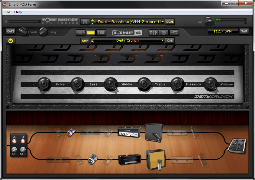

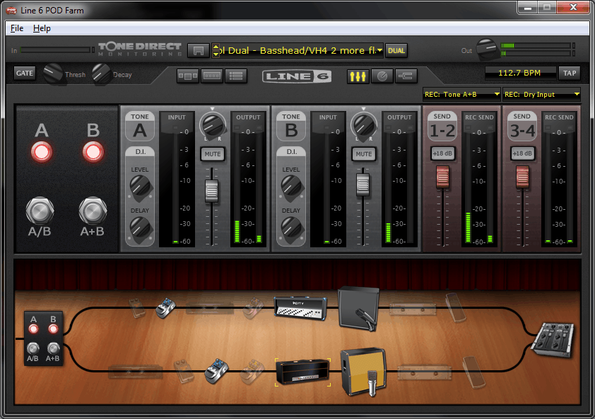

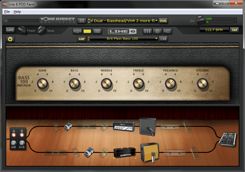

Hmm als ik er nu prio aan zou geven, zou ik nu een UX-2 kopen. De Studio GX heeft alleen een aux out. Ik gebruik de line in van mijn transistor gitaarversterkers om het geluid weer te geven. De UX-2 heeft o.a. 2 big jack outputs welke daar eigenlijk voor gemaakt zijn.
Mijn chain tot aan de GX is dus big jack en de aux heeft stereo out, maar je signaal gaat dan dus over een paar mm kabel..... Ik begrijp dat je studio monitors gebruikt voor je output, ik heb dat nooit lekker werkend gekregen. Ik kan het geluid dat ik nu uit mijn gitaarversterkers krijg NEVER zonder de "emulator" produceren.
Die pre-amp, ik heb ook zoiets. Het is een passieve tube pre-amp. Die buis zit er dus voor de spreekwoordelijke lol. Ik die eens tussen mijn Boss ME-20 voetpedaal waarmee ik volume, wah, EQ en wat effectjes en eventueel overdrive (bijna niet) regel en de GX gezet maar die is niet gebleven. Less is more, ook in Pod Farm.
Chain is nu Gitaar -> ME-20 -> GX -> Line in van Fender Sidekick Reverb 25 (enkele versterker set-up ivm buren)
Ik ervaar 0 latency, ik monitor als het ware de output van de GX over de versterker(s)
Afbeeldingslocatie: https://tweakers.net/ext/f/7DTcNHeFGtmgX1YGCWA1Am3r/full.png
Afbeeldingslocatie: https://tweakers.net/ext/f/1sXmwGtpYJ77muyW7Xh0JvgA/full.png
