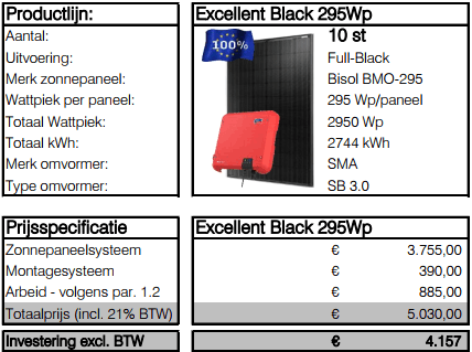

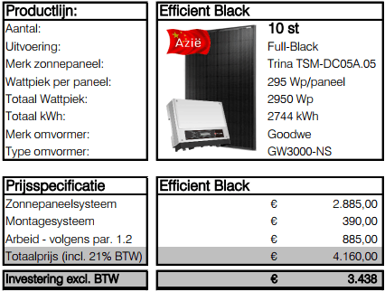

Momenteel ben ik aan het kijken naar zonnepanelen, inmiddels van een lokale installateur een aanbieding ontvangen, deze geeft echter meerdere opties aan (lees: chinese panelen of duitse met daarbij natuurlijk een prijs verschil)
De duurdere lijn biedt een langere garantie maar vanwege de prijs natuurlijk ook een langere terug verdientijd, Ik kom er niet helemaal uit wat nou wijsheid is, wat is jullie mening hierin?
Optie 1:
optie1
Optie 2:
Afbeeldingslocatie: https://tweakers.net/ext/f/15Q7zkiNyT5IgR3CiZxWNdqD/full.png

Niet alleen de panelen zijn duurder ook de sma is bijna 2 x zo duur als goodwe. Maar sma is wel weer iets beter op papier. Of je dit in de praktijk gaat merken is de vraag natuurlijk. (Ben zelf sma fanboy).
Verschil in opbrengst zal er nagenoeg niet zijn en probeer jij over 10 jaar maar eens garantie te claimen bij die Europese fabrikant ;) als hij dan al nog bestaat.
Is dit incl plaatsen extra groep in de meterkast ? Let dan op dat de installateur een 100ma aardlek gebruikt bij de sma.
Goodwe 1.16 per wp
Sma 1.40 per wp
Dat zijn de prijzen per wp is indien met aanpassen meterkast redelijk normaal.

de 2 offertes zijn eigenlijk het zelfde, erg moeilijk verschil in te zien.
zelf zou ik eerder voor optie 2 gaan, maar dan wel de SB 3.0 vervangen voor een SB 3.6.
dat kost maar een 75€ extra, dus stelt niks voor.
die kan ook nog steeds op een 16A groep, dus dat word verder niet duurder.
(in theorie kan dit ook met een goodwe, die hebben ook omvormers met 2x een mpp, maar is wel lastiger als met een SMA ;)
een 16A groep is dan vaak niet meer genoeg.)
waarom: nu kun je mooi 10X295Wp ophangen op 1 mpp van de omvormer.
maar de omvormer(SB 3.0 en 3.6) heeft 2x een mpp's, dus je kunt dan straks nog een 2de keer 10x295Wp er bijhangen.
(als het moet kan dit zelfs kosten effectief op noord, maar mischien heb je er een leukere plek voor. ;) )
heb je dan teveel kWh per jaar, geen probleem er is ook nog subsidie voor warmtepompen om je huis te verwarmen, dan kun je gas vervangen voor zelf geproduceerde kWh's.
nog meer besparen dus. ;)
of een elektrische auto of een kokend water kraan, etc etc...
op maken is vaak makkelijker als opwekken.
(maar je kWh's verkopen is ook wel leuk, jammer dat het iets minder geld bespaart als wat je saldeerd, maar eigenlijk ook geen probleem.)
1 waarschuwing: begin niet aan PV, het is zeer verslavend, voor je het weet betaal je helemaal geen energie rekening meer. >:)

Dit is inderdaad inclusief plaatsen e.d. er zal een alamat 100 of 300ma (weet even niet meer welke) geplaatst worden t.b.v. installatie.
Het garantie verhaal hechte ik inderdaad al iets minder waarde aan daar er geen garantie is dat de fabrikant nog bestaat over x jaar..
Het is dus eigenlijk meer de vraag in hoevere er echt kwaliteits verschil tussen de 2 is, al is het grootste verschil wellicht de omvormer?
@migjes wat betreft de SB 3.6. ik weet niet hoeveel "uitbreidings drang" er gaat komen, het dak ligt pal op 't zuiden en er passen aan die kant niet meer panelen :(

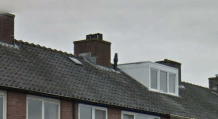

@migjes het dak heeft inderdaad ook een noord kant :+
Zou de dakkappel e.d. van de buren hier geen roet in 't eten gooien?
Afbeeldingslocatie: https://tweakers.net/ext/f/4BJFwHkmt6kFDFKERSJQOkbS/full.png
  • Jan-man
  • Laatst online: 06-11 18:21
Nee nauwelijks noord moet je het toch van difuus licht hebben :). Ik ga in maart ergens noord ook vol leggen haha. Heb net 6 weken zonnepanelen en nu al bezig met uitbreiding 😂. Heb direct een sma 4000 gekocht lekker ruim met 3400wp panelen. Komt straks nog 1500+ wp bij op noord.
[ Voor 25% gewijzigd door Jan-man op 04-10-2017 15:06 ]

Hier meld zich ook een noord en zuid gebruiker.
En aan beide kanten dakkapellen van de buren.
Dat gaat prima. ;-)

Ik heb 3 jaar geleden optie 1 laten leggen. Door een andere leverancier. Die nu failliet is. Praktisch dezelfde prijs. 10 Trina panelen (van 275wP toen) met een Goodwe 3000_SS omvormer.
Werkt prima na 3 jaar, 0 klachten. Enige punt was dat we perse geen wifi logger wilde hebben en daarom ze nog 2/3 keer terug zijn geweest, zelfs een technische kerel van Goodwe zelf om die logger werkend te krijgen. :)
Onze buren hebben ook een dakkapel. Tip: Laten ze de tekening zo maken dat ze zo ver mogelijk van die kapel af liggen. (Tenzij je andere buren nog willen uitbereiden ;)
Toch maar een weblog?
  • AUijtdehaag
AUijtdehaag
tomic schreef op woensdag 4 oktober 2017 @ 15:43:
Niet nodig om daar ver vanaf te blijven. Een SMA omvormer heeft optitrac schaduwmanagement icm monopanelen.
Voorbeeld van mijn zuiddak met dakkapel van de buren:
AUijtdehaag in "Jouw productie, afgelopen maand...ofzo"
Hier is de (punt)schaduw rond 9.30 - 10.00 ook weg en amper merkbaar verlies.
@m11tch
Ik zou dat lullige raampje verwijderen en op noord een mooi dakraam plaatsen die tussen de (SF) panelen invalt.
Schaduw op SF heeft ook niet veel impact vanwege parallel strings.
En zoals Jan-man zegt, je moet het hoofdzakelijk van diffuus licht hebben op noord.
[ Voor 19% gewijzigd door AUijtdehaag op 04-10-2017 16:07 ]
