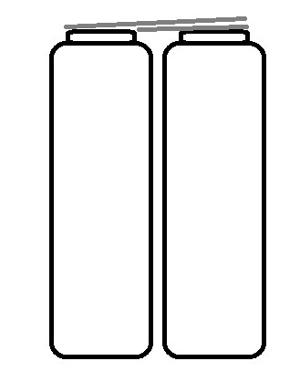

Nadat ik een paar mogelijke oplossingen had bedacht voor het maken van een batterijpack zonder puntlasser heb ik de batterijen besteld. Afgelopen weekend heb ik de originele batterij met succes vervangen! Ik ben op twee mogelijke oplossingen gekomen voor het verbinden van twee batterijcellen zonder puntlasser:
  • Draden solderen aan de u-lippen om zo batterijen met elkaar te verbinden. Neemt iets meer ruimte in beslag maar is denk ik de meest simpele oplossing.
  • De lippen van twee cellen over elkaar heen schuiven en deze in het midden solderen, zie onderstaande afbeelding. Door vooraf soldeer aan te brengen op de lippen kan je de lippen binnen korte tijd aan elkaar solderen en daarmee de warmte beperken. Ik heb deze methode gebruikt omdat ik bang was dat het gebruik van draden teveel ruimte zou kosten. Achteraf denk ik dat je genoeg ruimte hebt om draden te gebruiken.
Afbeeldingslocatie: https://tweakers.net/i/fMLMgjmFwzGvu0ElDTWWHMsCdxA=/full-fit-in/4920x3264/filters:max_bytes(3145728):no_upscale():strip_icc():fill(white):strip_exif()/f/image/xqt4dfJrV0ogLhDMpI1SYgJu.jpg?f=user_large
Tevens nog een belangrijke opmerking: om het batterijcompartiment goed af te sluiten was het noodzakelijk om een rand van de speaker weg te schuren zoals ook zichtbaar in deze video. Het lijkt er op dat dit niet bij iedereen noodzakelijk is dus wellicht zijn er verschillende modellen in omloop.
