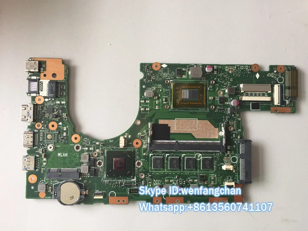

Bedankt voor je antwoord, ik heb de accu er niet uitgehad maar 1 stekkertje (https://ae01.alicdn.com/k...-1-of-3-1-voor-font-b.jpg) rechts van de CMOS batterij losgemaakt en daarna de aan/uit knop een aantal keren ingedrukt. Ik heb helaas geen reserve onderdelen beschikbaar dus dan zal ik hem wel voor reparatie op gaan sturen.
