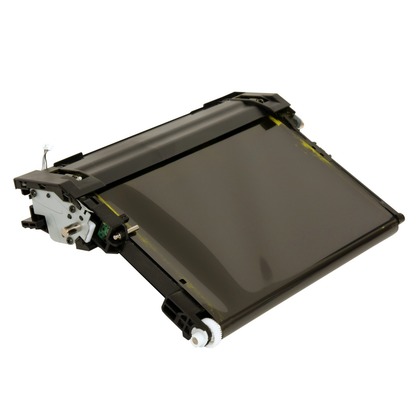

Drum en fuser zijn compleet verschillend van elkaar. Fuser fixeert de toner op het papier. Zonder of bij een slechte fixatie zou je de afbeelding zo weer van het papier kunnen vegen.
Verder is het eerste wat ik verdenk de transferbelt. Maar ik ken het type printer verder ook niet zo goed.
Waarom de transferbelt? Omdat het defect niet volledig geel is, dus het kan niet uit de gele toner/drum cartridge komen.
Als het goed is zit er aan de transferbelt een cleaning blade. Dan wel in de machine of aan de belt vast, even de transferbelt eruit halen en gelijk de belt inspecteren op schade. Verder kijken of je misschien iets verdachts kan waarnemen aan die cleaningblade. Of er een snipper papier tussen zit ofzo.
http://www.precisionroller.com/img/B6589.wh.jpg
Volgens google is dit de transferbelt, zie je de vegen daar al op zitten?
Verder zit onder de zwarte bekapping aan de bovenkant (in de afbeelding) het cleaningblade. Kijk of daar wellicht een snipper of een hoekje papier nog uitsteekt
