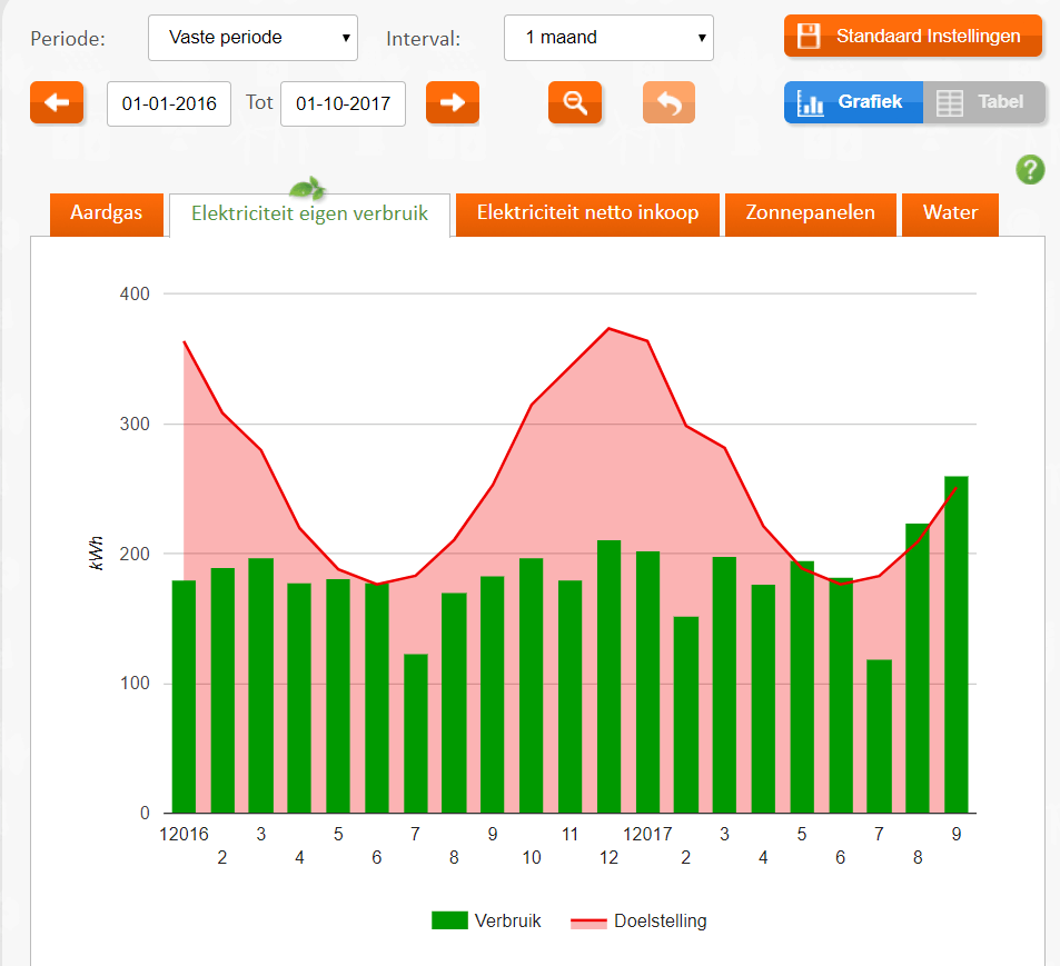

Ik ben zo dom geweest om halverwege augustus om onze ferrarismeter te laten vervangen door een slimme meter (op verzoek van Stedin zelf). Als resultaat hiervan is ons energieverbruik met ruim 30% gestegen:
Eigen verbruik elektriciteit
Dit verbruik heb ik zelf nog eens nagerekend aan de hand van de volgende formule:
levering laag sep + levering hoog sep - teruglevering laag sep - teruglevering hoog sep + opbrengst zonnepanelen
en ik kom dan inderdaad op 260kWh uit; het hoogste verbruik ooit!
Ik hoef natuurlijk niet te zeggen dat er niets veranderd is aan mijn apparaten of mijn huishouden hoewel het natuurlijk altijd zou kunnen dat de koelkast of zo stuk is.
Wat is nu wijsheid? Ik kan mijn meter laten ijken maar dit is voor eigen risico. Hoe kom ik erachter of het hoge verbruik oorzaak is van de nieuwe meter of ergens anders aan ligt? Kan het zo zijn dat de oude meter altijd structureel te weinig aangaf?

Opbrengst zonnepanelen moet je weglaten bij je formule. Je energiemeter (ferraris of digitaal of slim) meet alleen het netto verbruik of teruglevering.
Het zou inderdaad moeten zijn dat levering - teruglevering ongeveer gelijk zou moeten zijn in de oude en de nieuwe situatie als je werkelijke verbruik of opwek niet is veranderd. Op welke manier heb je precies je verbruik en teruglevering gemeten in de oude en de nieuwe situatie?
Het is zeker ook mogelijk dat je nieuwe energiemeter correct meet en je oude energiemeter juist 30% te weinig geregistreerd heeft.

Het gaat om de energie die ik verbruik. Niet alle energie die mijn zonnepanelen opleveren gaat terug het net op, maar wordt ook (gedeeltelijk) door mij gebruikt en moet ik dus meerekenen.
Ik vul al jaren trouw mijn meterstanden en zonnepanelen opbrengst in op energiemanageronline.nl. Daar is ook het grafiekje van afkomstig. Ook met mijn huidige slimme meter doe ik het nog op deze ouderwetse manier.
Nou, voor dat doel is het natuurlijk prima, maar voor de controle van je twijfels over de energiemeter is het niet relevant. Die meet alleen de energie die door de meter heen gaat.

Welke omvormer heb je voor de zonnepanelen?
Met een raspberry pi, domoticz, p1 slimme meter kabel, en een scriptje voor de omvormer, heb je ten alle tijden een direkte verbruiksmeting en registratie van opwek en direkt verbruik.
Als je het helemaal zeker wilt weten, moet je zelf, 2 MID gecertificeerde kWh meters plaatsen voor opwek en verbruik apart.

Je nieuwe meter meet waarschijnlijk goed. Voor ik een slimme meter kreeg heb ik het verbruik van de ferrarismeter kunnen controleren met een aparte kWh meter. De ferrarismeter week 25% af. Ferrarismeters zijn onderhevig aan slijtage.
Wat je nog kunt doen is met een bekende belasting (een gloeilamp, ik noem maar wat) kijken of wat er gemeten wordt overeenkomt met wat je verwacht.

De extreme uitslag komt inderdaad alleen in extreme laboratorium omstandigheden voor. Dus meer dan 500% teveel aangeven zal je niet meemaken. De testsituatie zelf is overigens niet heel bijzonder, alleen de intensiteit/duur van optreden is bijzonder.
Bij gelijk verbruik zijn er 2 mogelijkheden:
1) De nieuwe meter kan niet omgaan met niet zuivere sinus vormen (Iets wat eenvoudig te voorkomen was geweest). en geeft daarom teveel aan.
2) De oude meter gaf door slijtage 30% te weinig aan.
Beide gevallen zijn nogal bijzonder. Is de oude meter vervangen omdat deze geen goedkeuring meer heeft, of in een algemene vervang slag bv omdat de gasmeter aangepakt moest worden?
Met als toevoeging dat volgens de monteur die uiteindelijk mijn ferraris kwam ijken, optie 2 volgens hem 'regelmatig' voorkomt. Hoe vaak 'regelmatig' is zei hij er overigens niet bij :+

Optie 1 komt nagenoeg niet voor bij in Nederland geplaatste meters. Zeker niet met zulke percentages.
Optie 2 komt juist heel vaak voor! Die dingen slijten in de loop der jaren.

Een keer in de avond zo veel mogelijk uit, kijk wat het verbruik is (kan je toch zien op een slimme) en zet de waterkoker aan.
Dan moet hij het vermogen erbij aangeven wat op de waterkoker staat.

Eerlijk gezegd verwacht ik dat je nieuwe meter je verbruik correct meet. Je hebt simpelweg tot nu toe geluk gehad dat je oude meter al die jaren veel te weinig gemeten heeft. (Of juist pech, als de teruglevering daar ook last van heeft gehad.)
Vanaf nu verlies je de korting die je dankzij de oude defecte meter impliciet hebt gekregen.

Als de meter beide kanten op dezelfde afwijking had valt het verschil wel mee tenzij je veel meer verbruikt of teruglevert :)

  • sypie
Ik zou eens kijken wat voor apparaten/verlichting je in huis hebt die een portie blindstroom trekken. Dat wordt door een ferraris namelijk niet gemeten en door een slimme meter wel.
  • zeezuiper
  • Laatst online: 07:43
Een 3 fase inductiekookplaat, is dat een kanshebber voor blindstroom :?
  • Rol-Co
  • Laatst online: 19-04 19:12
Rol-Co
3,8kWpZ 4,98kWpO-Z-W 2,86kWpN
zeezuiper schreef op maandag 2 oktober 2017 @ 21:43:
Dacht het niet, maar wel 1 om leuk mee te testen. :)
Alle groepen uit behalve de inductie kookplaat groep. Pan water op het vuur en op een stand waar je weet wat het moet verbruiken uit de handleiding, vol gas bijv.
Even de tijd klokken en het verbruik op de slimme meter en berekenen of dat redelijk klopt, 30% moet te zien zijn.

Ik zou eerder twijfelen aan de meetnauwkeurigheid vd ferrarismeter dan aan de nieuwe meter.
BJ 2022, Nibe F2050-6 (vh AMS 10-12), SMO S40. PV 9 kWp plat dak. HW PiB's 4x. Tesla MY SR 2026. Peblar Recharge label
  • Rol-Co
Rol-Co
Knowbody schreef op maandag 2 oktober 2017 @ 22:05:
Maar i.c.m panelen en voldoende voor eigen verbruik maakt dat niets uit, al draait hij 2x zo hard. ;)

sypie schreef op maandag 2 oktober 2017 @ 21:37:
Onjuist. Een slimme meter meet exact hetzelfde als een ferrarismeter. Het is een soort urban myth geworden dat een slimme meter 'blindstroom' meet. Een slimme meter meet gewoon kWh, geen kVAh

  • MeTooPV
  • Laatst online: 11:11
Ik geef toe, ik heb een hekel aan die slimme meters, dus niet geheel neutraal.
Maar ze meten gewoon slecht een kleine dip door de nul wordt als hele cyclus gemeten. Ik betaal inmiddels al zo'n 10 jaar een hoger vastrecht om straks ook een verplichte "gratis" meter te krijgen. Dan is het wel heel terleeurstellend dat de meters niet goed meten. Een iets beter ontwerp had dit voorkomen.
De problemen afdoen als urban myth helpt natuurlijk niet om het vertrouwen te herstellen.

MeTooPV schreef op maandag 2 oktober 2017 @ 23:52:
Het is wel zaak dingen niet door elkaar te laten lopen. Het blindstroom verhaal wat ik als urban myth bestempelde heeft niets te maken met de meetfout bij (veel) netvervuiling.

Installeer in de meterkast nog een stroomteller, met "terugloop sper". Deze kan je dan vergelijken met de slimme meter. Deze meters kosten geen geld (<20 Euro), en als je een beetje handig bent kan met de S0-uitgang ook alles loggen (raspberry pi). Als je hier grote afwijkingen ziet, kan je overwegen om de netbeheerder een ijking te vragen. Meters : http://bg-etech.de/bgshop...adqr3ujrv65ma3s45k933dmo1
Ikzelf heb zo een drietal S0-meters (zonnepanelen, verbruik bovenverdiep, verbruik benedenverdiep), en de afwijking tov de ferraris-teller is altijd kleiner dan 2%.
[ Voor 15% gewijzigd door RP6conrad op 03-10-2017 07:52 ]

  • zeezuiper
Vandaag Stedin gesproken. De slimme meter ijken kost ruim 700 euro. Eerst maar eens kijken of ik er zelf een kwh meter tussen kan zetten. Ik vermoed steeds meer dat mijn oude meter niet goed was. Ons energieverbruik was ook wel erg laag:
