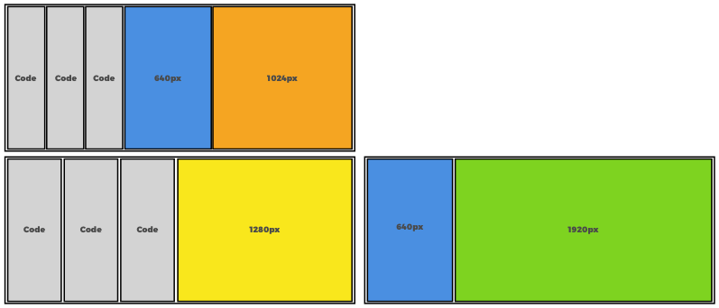

Niet zozeer een keuze uit de drie opties die je opgeeft, maar eerder een vraag om je te laten nadenken in een andere richting: Ooit gedacht aan een 21:9 scherm (ultrawide dus)?
Ben zelf voornamelijk designer, maar doe geregeld front-end dev projecten en ben overgestapt van een 23" 16:9 naar een 34" 21:9 ultrawide. Deze valt absoluut niet binnen jouw budget en een alternatief is geen hoge DPI (4K), want je moet het dan doen met 2560x1080px en niet 3840x2160.
Maar een ultrawide vind ik persoonlijk ideaal voor programmeren. Zo heb ik m'n HTML, CSS en JS in 3 volwaardige tabs naast elkaar en eveneens een 1024px en 640px Chrome browser. Met wat schuiven in de code tabs kan ik grotere/kleinere Chrome previews neerzetten en heb zo een veel beter zicht op hoe het responsive design zich uit, zonder de hele tijd te resizen.

Ik heb zelf een 3440x1440 scherm, dus horizontale ruimte zat.. Een 2560px is smaller en heb dus even zitten nadenken en vraag mij af of m'n geschetste situatie voor jou ook geldt.
1024px (desktop+) + 640px (mobiel) = 1664px. Dan behoud je 896 → ~300px per code tab over. Als je geen grote letters nodig hebt, dan red je het waarschijnlijk wel. Alternatief kan je een 1600/1280px browser openzetten en de resterende ruimte voor je code 320px/426px (per tab, respectievelijk) en via macOS op het tweede bureaublad extra Chrome vensters openen op andere viewport formaten (bv 640 + 768 + 1024 of 640 (mobiel) + 1920 ("grote desktops") (== exact 2560 :) ). Dit zou niet kunnen op een 16:9 (aangezien je vw 4K even alles *2 moet doen (of je moet houden van kleine elementen, maar dan is de 300px tab ook absoluut geen probleem..)
Afbeeldingslocatie: https://tweakers.net/ext/f/EXdSGVDlttddG6SlEuVgavrD/full.png
