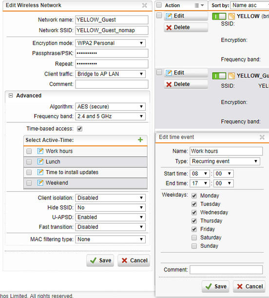

WPN schreef op zondag 8 oktober 2017 @ 18:15:
Kan ik daar een tijdsvenster voor inzetten (zoals alleen te gebruiken tussen 8:30uur en 18:00uur)
Ik gebruik het zelf niet, maar de optie is er:

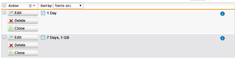

Kan ik daar een lading passwords voor aanmaken en die door receptie uit laten delen aan gasten die willen inloggen?
Hetzij een algemeen wachtwoord, hetzij per gebruiker, hetzij een Password of the Day, ... Er zijn verschillende mogelijkheden.
