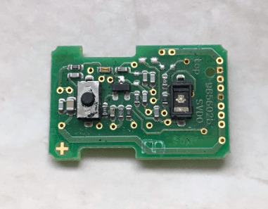

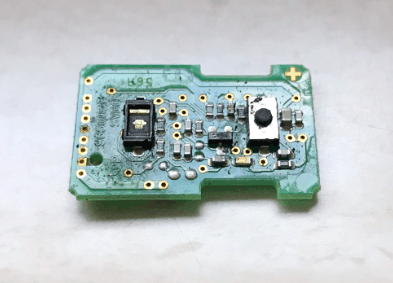

Hallo elektronica experts ;) ,
Ik ben nieuw in dit gedeelte van het forum, maar heb een vraag over een SMD schakelaar. Één van de twee schakelaars van mijn autosleutel is defect, de knop zelf is niet meer aanwezig. Wel zit het plastic onderstel er nog op. Mijn vraag is waar ik deze SMD schakelaars kan vinden. Ik heb op Google al meerdere soorten en maten gevonden. Echter is het mij niet helemaal duidelijk of dit altijd universele schakelaars zijn. Afmetingen van de schakelaar (metalen gedeelte) is 6 x 4 x 2 mm. En is dit een kwestie van twee solderenpunten losmaken en de nieuwe schakelaar solderen?
Afbeeldingslocatie: https://tweakers.net/ext/f/KfTZTjT6h41eNLALaJFVvxmE/full.png
Afbeeldingslocatie: https://tweakers.net/ext/f/mTBTTHTmbGHLlpqgMz8PTZho/full.png
Alvast bedankt voor de hulp! Mochten er nog vragen zijn, dan hoor ik het graag. :)

Met een fijne soldeerbout kan je er deze wel afkrijgen. Ik zou ze ook beide vervangen nu toch je toch alles open hebt. Voor je het weet is straks de andere kapot. Volgens mij kan je ze vervangen door deze : https://nl.aliexpress.com...lly-open/32806352701.html
Of gewoon ff bij een goeie elektrozaak langsgaan.
  • .Maarten
  • Laatst online: 25-10 21:35
Ja gewoon eraf solderen en een nieuwe erop solderen. Sommige onderdelenhuizen hebben dit soort spul wel liggen. Zijn gewoon standaard maten.
Als je toch bezig bent zou ik ze beide vervangen.
Edit: 3x6x2.5mm is een standaard maat die je veel bij ab's voor auto's ziet. Maar de maat maakt niet heel veel uit. Daar zit wel wat speling in.

Je foto's zijn niet echt hi-res, staat er iets gestanst in dat ding? Letters of cijfers? Anders wordt het lastig om een replacement te vinden met de goede maat en feel. Wellicht een donorsleutel zoeken.

Is dit toevallig wat je zoekt? :)
[ Voor 59% gewijzigd door empy op 29-09-2017 16:50 . Reden: gewijzigd naar type waar geen 2500 stuk van afgenomen dient te worden :+ ]

Ze zien er zo op het oog hetzelfde uit als de schakelaars van Mitsubishi colt 2005.
Ik heb ze vervangen voor deze:
Bekijk dit op eBay http://www.ebay.com/itm/263020832955
Zien er wat anders uit maar werken perfect.

Bedankt voor al jullie hulp! :) Ik heb de switches besteld, enkele weken wachten tot dat ze arriveren. En dan enkel even solderen nog.
