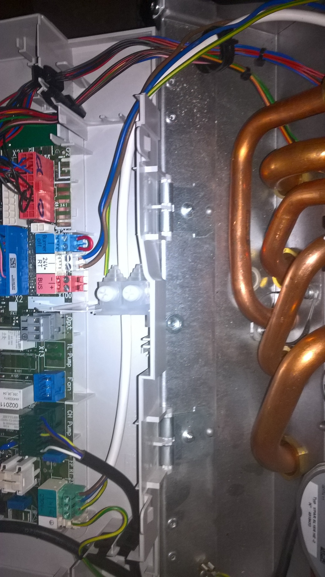

Ik ben dus van plan na de tip van Paq om een Tado aan te kopen. Echter ik heb nu mijn huidige thermostaat eens opengedaan(honeywell) T40 en die blijkt op 230v te werken? Alhoewel echt goed werken doet hij nu niet, want als ik hem op 20 graden celcius zet, blijft de ketel continu stoken. Ik kan het niet duidelijk terugvinden op welk voltage mijn ketel werkt, maar dit lijkt me toch gewoon 24v te zijn. Iemand die hier meer kennis over heeft? Ketel is een Vaillant Ecotec Pro VCW BE 286/5-3 R2 en staat ook op de ondersteunde lijst van Tado.

Op welke klemmen zit de thermostaat bij de ketel aangesloten? 230v thermostaat is ongebruikelijk(doch niet onmogelijk) in Nederland bij CV ketels. Je ziet het vaker bij stadsverwarming e.d.

EddoH schreef op dinsdag 26 september 2017 @ 21:32:
Lijkt me op 24v aangesloten te zitten, het is volgens mij de bovenste blauwe/bruine kabel(komen ook beneden uit), die onderaan gaat naar het stopcontact.

skelleniels schreef op woensdag 27 september 2017 @ 09:08:
Klopt, dat is gewoon 24V. Zou overigens wel verklaren waarom je thermostaat niet goed werkt...
Een Tado kun je gewoon aansluiten. Die zal waarschijnlijk op de (e)Bus klem komen.

EddoH schreef op woensdag 27 september 2017 @ 09:47:
Dien ik dit te veranderen in de ketel? Of gewoon de Tado dan aansluiten op de bekabeling zonder iets in de ketel aan te passen?

skelleniels schreef op woensdag 27 september 2017 @ 09:49:
Ik weet niet 100% exact hoe de Tado wordt aangesloten; dit zal zichzelf wijzen. Wat ik mij meen te herinneren is dat de Tado native eBus ondersteund. In dat geval zul je die draden op de eBus klem dienen te zetten, dus ja, dan verander je je dat in de ketel.
Is allemaal niet zo spannend, geen vrees.
Stuur in geval van onzerkheid ze even een mailtje met die foto. Je ketel is in ieder geval niet 230V gestuurd, daar ging het om.
