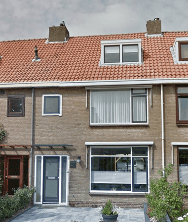

Het huis staat in Haarlem, met een half dak richting het zuiden. Op dat dak zit een dakkapel, wat ook meteen wat roet in het eten gooit als het gaat om standaard afmetingen.
Huis
De rand van onderkant dakkapel tot bovenkant dakgoot is ongeveer 160cm. Als je daar een 'normaal' paneel boven laat zweven, gutst alle regen zo over de dakgoot heen de tuin in. We zitten dus gebonden aan panelen met een afwijkende afmeting.
Boven de dakkapel is iets meer ruimte, maar niet genoeg voor twee rijen boven elkaar. Ik lees overal dat je het beste alle panelen dezelfde oriëntatie kunt geven, anders gaat het er snel rommelig uitzien. Mijn achterbuurman heeft dat aan de tuinkant, is inderdaad niet mooi.
In de breedte heb ik bijna 600cm te verdelen.
Naast de dakkapel panelen plaatsen houdt in rekening houden met schaduw en bijbehorende extra hardware. Meer hardware is duurder en meer risico dat er dingen stuk gaan, dus daar wil ik eigenlijk niet aan.
De voorkeur gaat uit naar zwarte panelen, of op z'n minst met een zo min mogelijk opvallend raster.

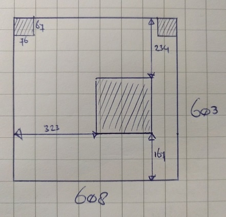

Haha ik was al bang dat de 'iets meer ruimte' niet voldoende specifiek zou zijn. Net gemeten dat de afmetingen van het zichtbare stuk van 1 dakpan 33,5 x 19 cm zijn.
Op de foto tel ik 18 dakpannen hoog, komt neer op 603cm. En 32 breed, komt neer op 608 cm. Geen mooi autocad programma bij de hand, dus de oude vertrouwde geodriehoek maar uit de kast gepakt :) Dank je Wabs, jij hebt dat natuurlijk wel bij de hand...

Als je afmetingen kloppen past het onderstaande.
Je mist de breedte van de dakkapel maar rechts er van past toch geen paneel dus dat maakt weinig uit.
Even wat schetsjes:
Afbeeldingslocatie: https://i.imgur.com/eAHSHSh.png
Afbeeldingslocatie: https://i.imgur.com/BSllRDW.png
Afbeeldingslocatie: https://i.imgur.com/vkk42XH.png
Afbeeldingslocatie: https://i.imgur.com/URiGnZY.png
Afbeeldingslocatie: https://i.imgur.com/aMSNlZr.png
Afbeeldingslocatie: https://i.imgur.com/2ARVTVH.png
Afbeeldingslocatie: https://i.imgur.com/2J3lpdD.png
De laatste is dus een combi van de panelen die wij op het dak hebben liggen met conventionele afmetingen van 1640x1000. Zou net moeten passen als je afmetingen kloppen. ;)
2 verschillende strings naar de omvormer. Lijkt mij best een mooie oplossing.

@Kaastosti zou eigenlijk eens moeten kijken of hij niet 12x de LG er opgepast kan krijgen.
Ja dat zou mooi zijn, maar gaat niet werken. Die dingen zijn net een tikkie te groot, waardoor regenwater dan gewoon over de dakgoot heen gaan de tuin in klettert. Nou ja, tuin, de bestrating, maar you get the idea. Zou ik dan overigens niet een stuk meer opwekken dan ik verbruik? Volgens mij is dat niet heel rendabel.
Verschillende panelen wil ik de buurt niet aandoen. Ik vind het al niet heel mooi, het rendement heeft me nu zover om er serieus naar te kijken, dan wil ik m'n best doen om het zo strak mogelijk te houden.
Poeh dat Vmpp ook nog niet eerder bekeken... er komt altijd meer bij kijken als je het maximale er uit wil halen he :)

migjes schreef op dinsdag 26 september 2017 @ 12:42:
@Kaastosti zou eigenlijk eens moeten kijken of hij niet 12x de LG er opgepast kan krijgen. :?
U vraagt... wij draaien ;)
Afbeeldingslocatie: https://i.imgur.com/k6xdvQa.png
Prima oplossing volgens mij... Je kan ook 9 of 10 of 11 kiezen natuurlijk ;)
Wel in de ochtend wat schaduw van dakkapel maar daar kan je weer een paar optimizers tussen koppelen.

12X ik denk het ook niet, maar 10x word al een makkie. ;)
maar met passen en meten denk ik dat het wel wat beter kan.

nu kan @Kaastosti nog beslissen of hij niet lekker voor LG 320Wp's wil gaan, met een +/-4kW omvormer.
(ik denk dan aan een SMA of power-one, vanwege de schaduw van het dakkapel.
die hebben daar een extra optie voor en kun je zelfs zonder optimizers werken ;) )
zoals @P_Tingen ook zegt, doe het gewoon goed en lekker, het moet toch voor vele jaren op dak liggen. ;)
of als hij dat te gek vind, kun je altijd nog zeggen ik neem panelen van +/-280Wp, en dat op een +/-3kW omvormer.
(een leuke tip:
ga voor de 12xLG's, op een SMA sunnyboy 4.0 (mischien een 5.0 kost maar 75€ extra ;) )
de LG's hang je dan op 1x van de 2x mpp's.
dit kost amper extra geld.
hier mee draai je een jaartje of 2.
dan schaf je een warmtepomp aan en dan hang je op noord nog een 12x - 16x solarfrontier er bij.
ja, zelfs noord doet het leuk genoeg.
en een SMA sunnyboy 5.0 kan dit allemaal verwerken. >:)
weg elektra rekening, weg gas rekening. *O* )
