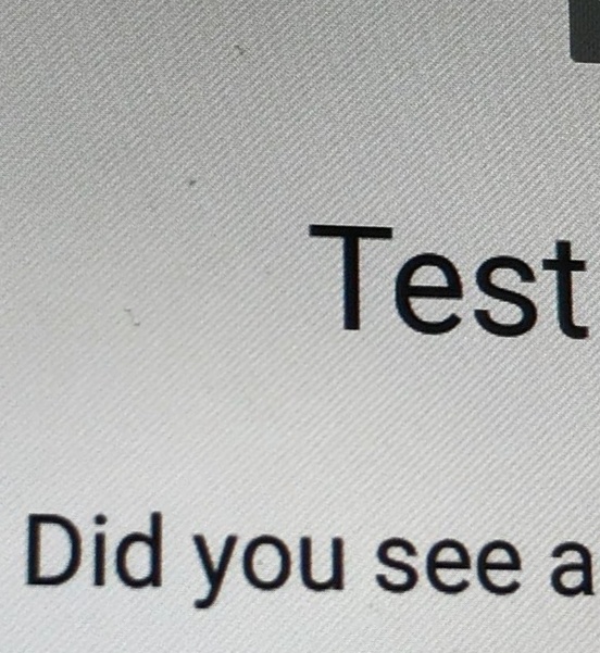

In juli 2017 heb ik de Xperia XZs aangeschaft. In eerste instantie erg positief. Echter na 2 weken kwam ik erachter dat over het gehele scherm grijze diagonale lijnen aanwezig zijn, zoals te zien op deze foto's (bij foto 2 is het vooral duidelijk rond de rode lijn):
Afbeeldingslocatie: https://tweakers.net/ext/f/dct4lkYE4GipiUD2vQ69INyC/full.jpg
Grijze lijnen Xperia XZs
De lijnen zijn vooral zichtbaar bij lichte vlakken en een hoge helderheid. Echter nu ik het eenmaal zie, zie ik het overal en stoor ik mij eraan. En als ik er eventueel iets van VR mee wil doen, zal het helemaal leuk worden.

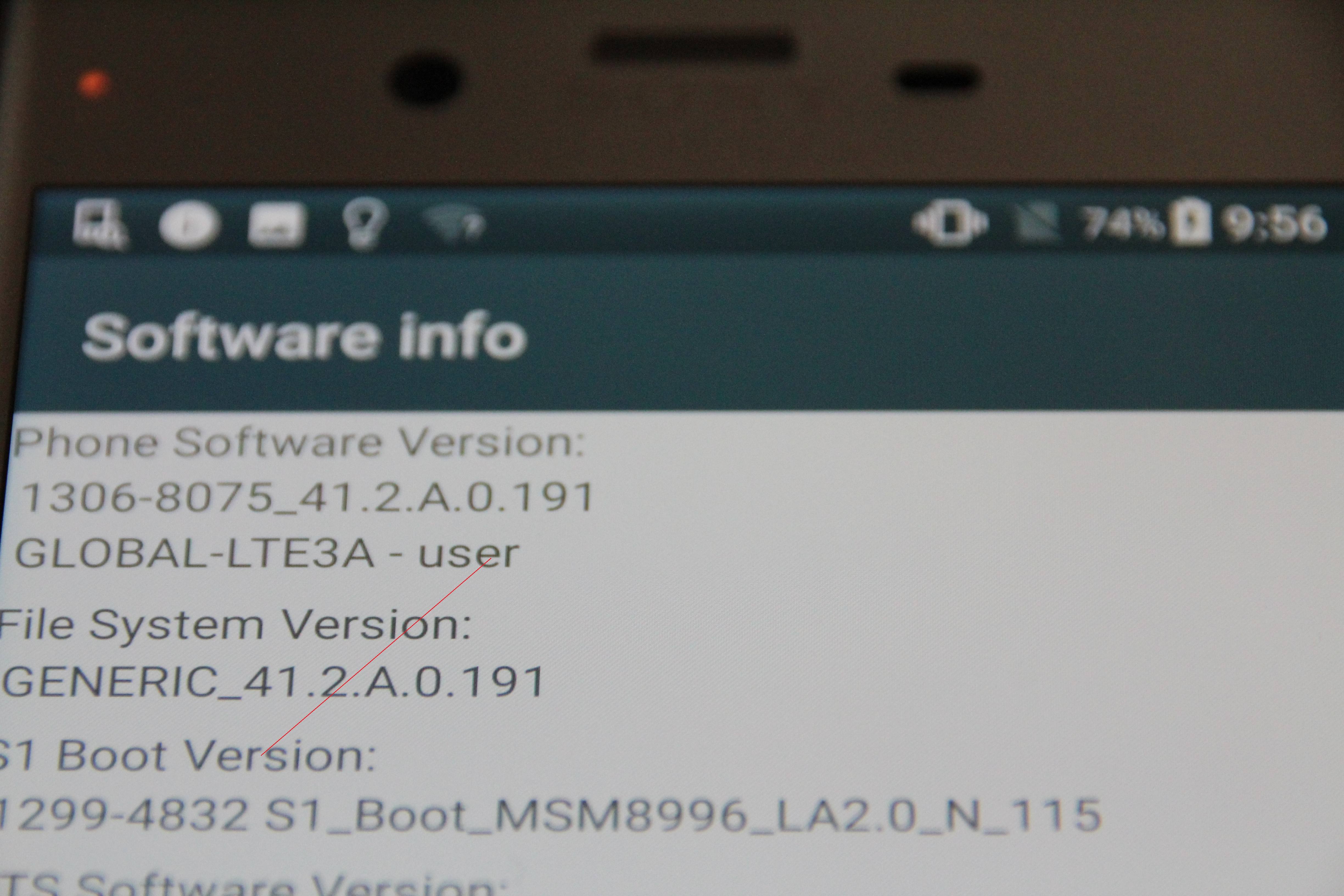

Wat een BS :X .. In het topic van Sony zei iemand dat het kwam na de update naar Android 7.1. Echter is er nooit een andere Android versie geweest dan 7.1, dus ook niet 7.0. Natuurlijk zegt 7.1 niks en moeten we naar het buildnummer kijken. Maar het buildnummer die Dynafix erop heeft gezet is 41.2.A.0.191. Dit is hetzelfde nummer als bij release, zie hier in deze unboxing. Ik heb allerlei verschillende softwareversies erop geinstalleerd die ik kon vinden, zelfs de versie voor journalisten. Allemaal hadden ze (natuurlijk) hetzelfde probleem.

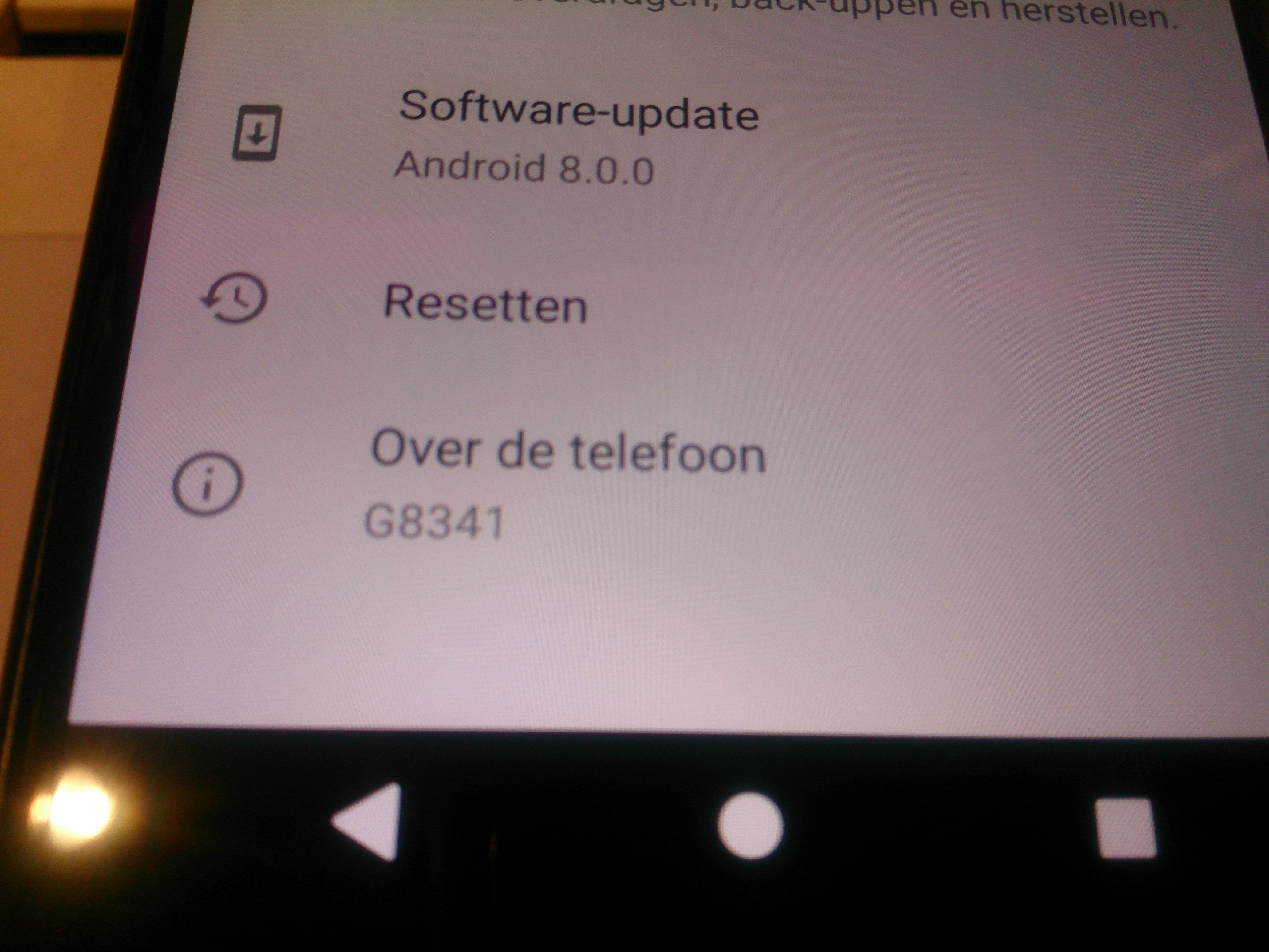

Oftewel, alle Xperia XZs op de markt moeten dit probleem hebben. Ik wilde dit met mijn eigen ogen zien. Dus ging ik vandaag alle telefoonwinkels af om te zoeken naar een Xperia XZs. Geen winkel had een XZs showmodel. Maar wat ik wel tegenkwam was:
De spiksplinternieuwe Xperia XZ1
lijnen op XZ1
Hetzelfde probleem! Oftewel, Sony heeft zijn schermen niet goed op orde.. Het lijkt mij geen software probleem, maar een hardware probleem. Aan de andere kant zou je verwachten dat de Xperia XZ1 een heel ander type scherm heeft aangezien dit een HDR scherm zou hebben en de XZs niet. En dus zou deze niet deze lijnen hebben. Zou het stiekem gewoon hetzelfde scherm zijn of toch echt een software probleem..?
Wat ik vooral gek vind is dat ik dit in geen een review terug te vinden is, niet op tweakers, nergens.
Bij ander Xperia smartphones heb ik dit vandaag niet terug gezien, zoals de XZ (ook een 5,2 inch FHD TRILUMINOS scherm), Xperia XZ premium, en de nieuwe Xperia XZ1 compact.
