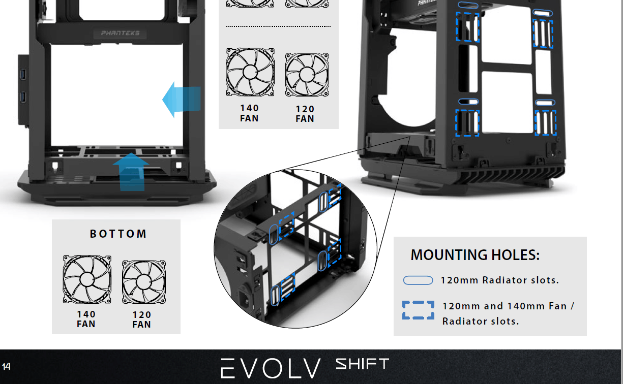

Ik heb een Phanteks Shift behuizing gekocht samen met een NZXT Kraken X42 water cooler.
Volgens de handleiding kan er namelijk in deze behuizing een enkele 140mm AIO water cooler of 2x 120mm AIO water cooler.
Gisteren alle onderdelen in de Phanteks Shift gebouwd en wat blijkt nu? Past de Kraken X42 niet in de behuizing. De radiator steekt aan beide kanten uit de behuizing :(

Ik lees toch echt dat er maar 2x 1x120mm radiator support. Wel is er ruimte voor 2 120mm fans. Misschien die 2 door elkaar gehaalt?

Bedankt voor je reactie. De radiator moet inderdaad aan de voorkant in het onderste compartiment ingebouwd worden. Ik heb het gedaan zoals in de handleiding staat beschreven. De fan past prima, maar de radiator steekt aan beide kanten uit de behuizing. Ik heb al op andere manieren geprobeerd het passend te krijgen, maar ik denk dat het dan zagen en boren wordt wat ik niet wil doen.

Als je de manual download en opent, staat er dat er ook 140mm radiators in passen.
Op pagina 3 bij de specs staat het genoemd. Op pagina 14 en 15 staat het ook nog een keer

Ook want bij full spec zie ik alleen 120mm radiator support staan. En geen 140mm.. Wel raar dan.
Zou even een tweetje naar Phanteks gooien dat er ergens in hun administratie niet helemaal goed gaat.

Dat klopt inderdaad. De webpagina en de handleiding spreken elkaar tegen.
Ik zal Phanteks eens om een reactie vragen.

Ik lees mogelijkheid tot 2x 1x 120mm radiator. En 120/140mm fan.

In de handleiding op pagina 3 (specs) staat toch echt 140mm radiator support in the front.

Ik heb antwoord van Phanteks ontvangen. 140mm AIO water coolers passen dus niet. Dit is een fout in de handleiding. Zie onderstaand antwoord van Phanteks.
Hello xxx,
Be advised.
The Evolv Shift only supports 120mm AIO radiators and not 140mm. Unfortunately there is an error in the manual and this will be updated with the correct information.
Hope to have you informed sufficiently.
Best,
Phanteks Team
