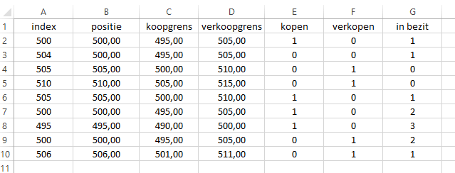

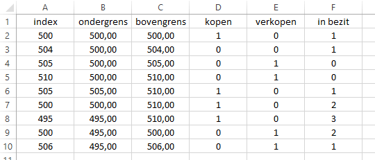

  • breew
  • Laatst online: 21:20
Het is mij gelukt in Excel, met enkel een paar "hulp"kolommen. De enige gebruikte formule is ALS()
Dit is het resultaat dat je zoekt, toch?
excel_breakdown
edit: oh wacht.. er zit nog een klein foutje in zie ik.. kijken of je hem zelf kunt vinden en oplossen ;-)
[ Voor 18% gewijzigd door breew op 25-09-2017 11:53 ]

  • breew
klopt de tabel zo wel?
breakdown_v2
noot: bij verkopen staat nu af en toe 1, ook als je helemaal geen 'spullen' meer hebt te verkopen. als je dat storend vind, kun je dat (uiteraard) aanpassen ;-)
[ Voor 40% gewijzigd door breew op 25-09-2017 12:41 ]
Ja, zo klopt het. Heel goed, ik ga even puzzelen of ik dit zelf red...En anders maak ik graag gebruik van je kennis. ;)

  • breew
Verwijderd schreef op maandag 25 september 2017 @ 12:46:
Alvast een duwtje in de goede richting qua gebruikte logica:
  • Cellen A1:A10, B1, E1 en F1 vul je handmatig in (dit is je startpositie)
  • De formules in cellen C1:C10 en D1:D10 zijn eenvoudig, namelijk altijd +5 en -5 tov je positie (cellen B1:B10)
Dan nu het 'lastige':
  • E2:E10 krijgt de waarde 1, als de koers in kolom A kleiner of gelijk is aan de koopgrens (kolom C) op de vorige rij
  • Idem voor F2:F10, maar dan als de koers in A groter of gelijk is aan de verkoopgrens (kolom D) op de vorige rij
Nu weet je of je hebt gekocht (of verkocht), en moet je de waarde van de positie opnieuw bepalen (kolom B ). Dat doe je als volgt:
  • Als je hebt gekocht (kolom E = 1) of verkocht (kolom F = 1), dan wordt je positie gelijk aan de huidige koers (kolom A)
  • heb je niet gekocht, of verkocht, dan blijft de positie ongewijzigd ten opzichte van de positie op de vorige rij.
Als je tot hier bent gekomen, dan is het vast geen probleem om de formule voor de cellen G2:G10 te bedenken 8)
Je kunt alles volledig oplossen met de ALS()-functie van Excel. Als zijn andere aanvliegroutes natuurlijk ook mogelijk; het gaat om het eindresultaat.
Veel succes!!
Verder dan dit wil ik het niet voorkauwen (where's the fun in that?), maar als je concrete problemen hebt mag je natuurlijk altijd gerichte vragen stellen :+
[ Voor 8% gewijzigd door breew op 25-09-2017 13:07 ]

Hi Breew, bij mij zit er nog een foutje in. Als je cel A5 in 509 veranderd dan geeft hij bij mij een verkoop aan, maar dat is niet correct. Heb jij dat ook, of zit er bij mij alleen nog een fout in?
We delen de miljoenen natuurlijk ;)
  • breew
Verwijderd schreef op maandag 25 september 2017 @ 16:24:
Nope, bij mij schiet de verkoop in F5 van "1" naar "0" als ik A5 verander van 510 naar 509. E6 gaat dan ook van "1" naar "0" trouwens, dat klopt toch?
Even verder puzzelen nog :)
breakdown v3
breakdown_v2
Bij jou klopt het idd, ik heb nog even gepuzzled en heb nu wel de juiste formule.
Bedankt en laat de miljoenen nu maar komen ;)
