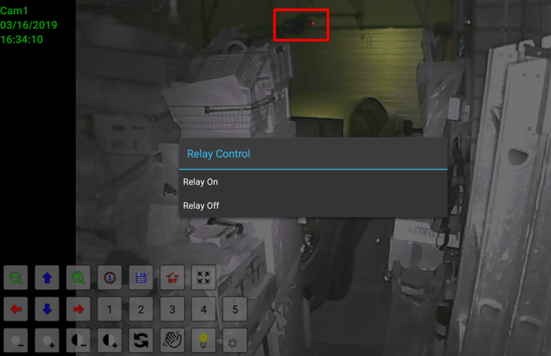

@Verwijderd Misschien is mijn wat geknutselde oplossing ook nog een optie.
Garagedeurcontrole via "IP Cam Viewer" + KAKU
Een voordeel: Je hebt naast een (detectie)contact op de €45 IP-camera additioneel nog een visuele terugkoppeling op de deur via de ipcam app en op de actieve/inactieve KAKU schakelaar welke bij mij in het zichtveld van de IP-camera onder het plafond hangt (en je kan natuurlijk zien of je auto er nog staat).
De RFXcom ontvanger van de oorspronkelijke afstandsbediening kan je trouwens verwijderen (niet meer nodig),
alles loopt nu via een vpn-verbinding en de "IP Cam Viewer" app welke het reed-relais aanstuurt (parallel aangesloten op de deurdrukknop).
De Action KAKU schakelaar dient als extra safe-guard voor de garagedeur, ook bij een eventuele reboot van de IP camera.
YMMV
[ Voor 11% gewijzigd door dunklefaser op 16-03-2019 17:45 ]
