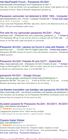

Pal, nstc, s video, composiet, geen van de 4 combinaties lukt. Ik stuur het wel terug.
[ Voor 12% gewijzigd door negena op 05-10-2017 22:05 ]

Erm, firewire zorgt ervoor dat je de data 1-op-1 overzet, zonder verlies.
Dat is altijd te verkiezen boven een digitaal->analoge output en dan analoog->digitale input.
Dus steek er wat moeite in om firewire aan de praat te krijgen (denk ook aan de software die de DV-stream moet kunnen opslaan), daar ben je echt veel beter mee af.

Ok ik ga nu kijken naar een firewiredraad !

Oh wacht, ik heb er 1 op mn camera, maar volgens mij niet op mn computer. :X iemand zei in deze topic dat nieuwe computers die niet hebben (6 maanden oud ofzo)

Hoe groot is de verzameling tapes? Want de beste manier van overzetten is inderdaad met Firewire. Als je een controller + kabel nieuw koopt ben je zo een paar tientjes verder, maar dan weet je nog niet van te voren of de camera werkt?
categorie: Controllers
Ik heb net m'n eigen twijfel aan Windows 10 icm met onze Panasonic NV-GS150 getest en het werkt toch gewoon zonder veel gedoe.
(Gigabyte moeder bord met Texas Instruments IEEE1394a controller plus een gratis capture tool van http://windv.mourek.cz/ ) Camera werkte ook netjes na jaren stilstand. :)
