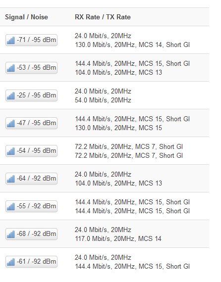

Zo ziet mijn connection list er nu uit:
Grote slaapkamer:
Afbeeldingslocatie: https://tweakers.net/i/1ZoGXjrdNGyCrkDLWWWMu2xu8OU=/f/image/wZ8Rdr6ea1Cmcrdvk4J3CvfU.png
Slaapkamer Voor
Afbeeldingslocatie: https://tweakers.net/i/R4no3PzgncD9vb3mhBJDur5P0m4=/f/image/PR3RpJYUM8BCCPjMplAD7ikT.png
Woonkamer
Afbeeldingslocatie: https://tweakers.net/i/y3NsS4KK64pBliYcG3VznfsiX9A=/f/image/6ovMgWvxo3TwKxYdkHCW4sbU.png
Vragen:
Is dit normaal? 600Mbit theoretical, 90Mbit practical?
Zijn er hier "vertragers" die ik best bv. op het Wifi van de modem zet ofzo om zo airtime vrij te maken voor de rest van mijn clients?
Moet ik 2.4Ghz en 5Ghz 2 SSID's geven? Levert dat iets op?
Transmit power van een van de AP's wat omlaag trekken?

met je meraki MR18 kan je maximaal voor 2x2 wifi N @ 5ghz gaan..
dit geeft je dan een theoretische maximale sync van 300mbps aan, effectief op een speedtest gaat dat richting de 120/140mbps gaan
dus geen Wifi A , geen Wifi G , geen TKIP sleutel
wel 5ghz & wifi N
die 3e client van je 1e foto.. RSSI-25 , 54mbps sync ? das sowieso een wifi A client ... dringend in wifi N zetten/forceren
dat ze geadverteerd zijn op 600mbps, wil zeggen in dit geval zeggen 300mbps op 2.4ghz (2x2 op 40mhz kanaalbreedte) + 300mbps op 5ghz (ook 2x2 op 40mhz breed)
dat ga je nooit op 1 device kunnen halen, dat is de gecombineerde snelheid van alle antennes tesamen
[ Voor 10% gewijzigd door ijske op 13-04-2020 22:42 ]

ijske schreef op maandag 13 april 2020 @ 22:31:
Dus met wat airtime en vervuiling zijn de snelheden die ik nu dus heb "to be expected"? Kunnen we dat concluderen of zit er nog rek op?
wel 5ghz & wifi N
Kun je geloven, dat is een Sonos Play 5 die nota bene bijna fysiek op het AP staat in de woonkamer en TOCH zit dat ding op het AP diagonaal 2 kamers verder (die Play 5 staat in de woonkamer en connect dus met het AP in de grote slaapkamer). Hoe forceer ik zoiets het beste? Kan ik niet simpelweg alles van A gewoon uitzetten via een config in OpenWRT/Lede? Ik vind daar namelijk weinig van terug. Alleen het volgende: https://forum.archive.openwrt.org/viewtopic.php?id=13807
Zet ik dan:
option agmode bg
Onder de radio Atheros AR9580 802.11an (radio1) ?
Dat laatste zinnetje maakt het duidelijk.
@ijske zo heb ik de radio's staan op dit moment en daar is sinds ik nu terug ben beginnen posten niets meer aan gewijzigd. Ik heb het altijd raar gevonden dat ik twee niet dezelfde types radio moest gebruiken om het netjes te krijgen.
Afbeeldingslocatie: https://tweakers.net/i/07mIhE4HKBqUA496tAakcf525Fo=/234x176/filters:strip_exif()/f/image/eJQiD1Syoa2LyxpzG2iAkK7l.png?f=fotoalbum_medium
[ Voor 23% gewijzigd door HyperBart op 14-04-2020 00:04 ]

HyperBart schreef op maandag 13 april 2020 @ 22:51:
In je overzicht zie ik frequentieband niet. Sowieso, veel te weinig info voor een site survey. Maar als daar 5GHz-metingen tussen zitten dan kun je in de 5GHz in ieder geval de throughput verdubbelen door 40MHz kanaalbreedte te gebruiken. In de 5GHz heb je 19 kanalen van 20MHz, dus 9 kanalen van 40MHz. Met 3 AP's heb je dus meer dan genoeg ruimte om ongestoord 40MHz te gebruiken. Dat betekent "HT40" ipv "HT20" in de config voor de 5GHz-radio's. Je link rate zal dan min of meer verdubbelen.
In de 2.4GHz moet je dat nadrukkelijk niet doen, die hele band is maar 80MHz breed, en 40MHz en 20MHZ kanalen werken slecht samen, waardoor alle interferentie van buren (ook je eigen naburige AP'S!) onoverkomelijk is.
Hoe sterk is het signaal vanaf de Sonos op de verschillende AP's? Je hebt een minimale threshold ingesteld, waarschijnlijk komt dat ding nog steeds te sterk binnen. Conclusie is dat dat je teveel overlap hebt qua dekking tussen AP's en je het best ofwel AP's kunt verplaatsen, danwel zendsterkte ervan kunt verlagen, in ieder geval in de 2.4GHz.
Wat je in ieder geval zou moeten doen is een heatmap maken van dekking in je huis.
Had jij je niet in 2017 ingelezen in hoe het zit met link rates / MCS waardes?
"600Mbps" is te allen tijde marketingblaat, want max throughput in beide banden bij elkaar opgeteld, terwijl je maar een van de twee voor een verbinding kunt gebruiken. Maar verder is het vrij rechttoe-rechtaan:
Max link rate in 1 band met WiFi-n bij 2x2 MIMO is 300Mbps bij 40MHz kanaalbreedte en 144Mbps bij 20MHz kanaalbreedte. Als je client geen MIMO doet mag je die waardes ook nog halveren. Je hebt ervoor gekozen om ook in de 5GHz met 20MHz kanalen te werken. Dat helpt niet.
Nu, error correction en protocol overhead slokt iets minder dan 1/3 van die bruto-link rate op. Je kunt dus bij bruto 300Mbps max zo'n 200Mbps netto halen, bij bruto 72Mbps zo'n 50Mbps netto - en dat is met één client in het kanaal (ongeacht netwerk, ook een apparaat van de buren telt mee). Zodra je meerdere clients hebt die tegelijk dataverkeer genereren, deel je die max netto throughput, met nog extra overhead ivm collision avoidance.
Je moet dus bij het dimensioneren van je netwerk uitgaan van netto haalbare snelheden. Nu je het over 4k hebt, daag je het netwerk flink uit. Eerste vraag is: wat noem jij "4k"? Broadcast-quality 4k met HDR is ongeveer 20Mbps, maar BluRay 4k kan richting 60Mbps gaan. Omgekeerd presteert Netflix het om de eerste paar minuten een stream van 11Mbps aan te bieden, maar zodra je "wow!" gezegd hebt laten ze het richting 3Mbps afzakken. Dat is dus een factor 20 lager dan BluRay. Moge duidelijk zijn dat die dingen je WiFi anders belasten...
Nu, als ik de data uit je LEDE GUI bekijk, zie ik meerdere links waar je onder de 20Mbps komt, mogelijk zelfs onder de 4Mbps op een plek. Maar waarom dat zo slecht is, is me niet duidelijk. In de slaapkamer voor staat alles bijv op 24Mbps en/of (?) 54Mbps, terwijl signaalwaardes boven de -65dBm / SNR boven de 35dB zitten en dus eigelijk maximale MCS mogelijk zou moeten zijn.
Oftewel: "Dat laatste zinnetje maakt het duidelijk" - nee, het is nadrukkelijk nog niet duidelijk, want je haalt veel lagere verbindingssnelheden dan mogelijk zouden moeten zijn met jouw apparatuur :o
Kun je wat meer informatie van de andere kant krijgen op die locatie? Misschien met een Windows laptop even netsh wlan show interface draaien als je daar verbonden bent? Allicht dat dan duidelijk is wat er mis gaat...

dion_b schreef op dinsdag 14 april 2020 @ 01:08:
Is de heatmap die ik via DM stuurde nuttig?
Ok, dus alleen op radio1 instellen, want die zit op 5Ghz, correct?
Neen, dat stuk was me niet duidelijk, nog altijd niet. Ik was nog mee in dat verhaal van supported link rates en dat dat een belangrijke factor is om te roamen maar MCS nog niet in heldere taal te lezen gekregen.
2 keer 2, hoe splitst dat uit? Ik ben daar niet in mee.
Duidelijk
Dat laatste, BluRay 4K HDR raw. Deze week gaat de TV naar ethernet maar LG heeft ooit besloten om maar 100Mbit ethernet anno 2020 in te bouwen 8)7 . Dan ben ik van wifi sowieso al af maar ook voor laptops en filetransfers zou ik hogere snelheden dus wel fijn vinden...

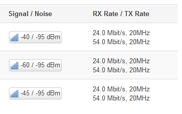

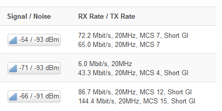

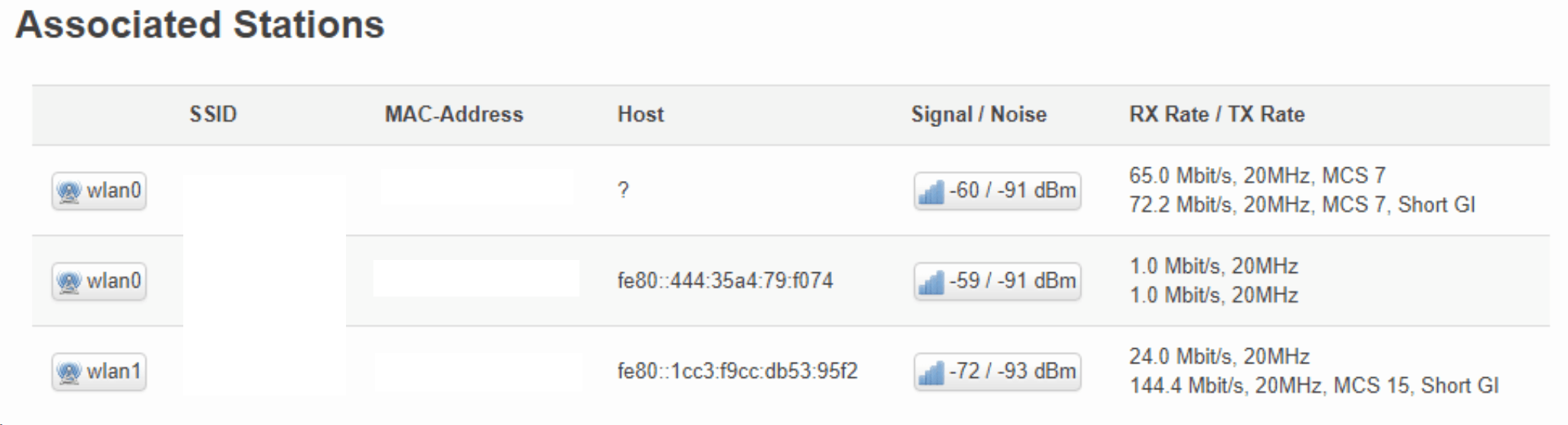

Dit zijn toevallig allemaal Sonos apparaten. Ik heb er maar 4 (Woonkamer Play 5, Keuken Play 3 Links + Play 3 Rechts stereo, Badkamer Play 1) maar die krengen spelen me al langer parten. Ik had op advies van Sonos ze in "wifi" mode gezet maar ik neig nu terug naar een Sonos-net (da's een eigen netwerk wat de Sonos'en onderling opbouwen)
Ik bedoelde: de uitleg is me duidelijk :P , maar je hebt gelijk.

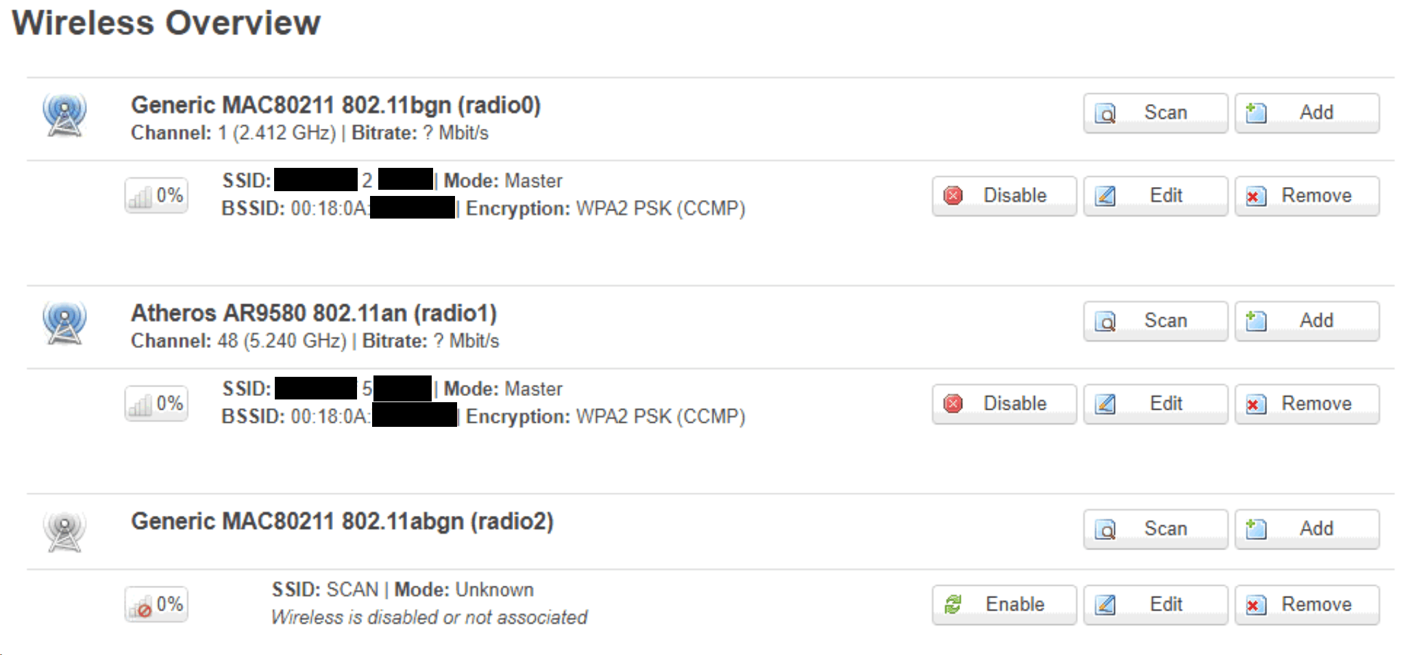

Ik zal alvast de configs van de 3 AP's hier posten, ik heb niets via de GUI gedaan, alles is textbased zoals hieronder.

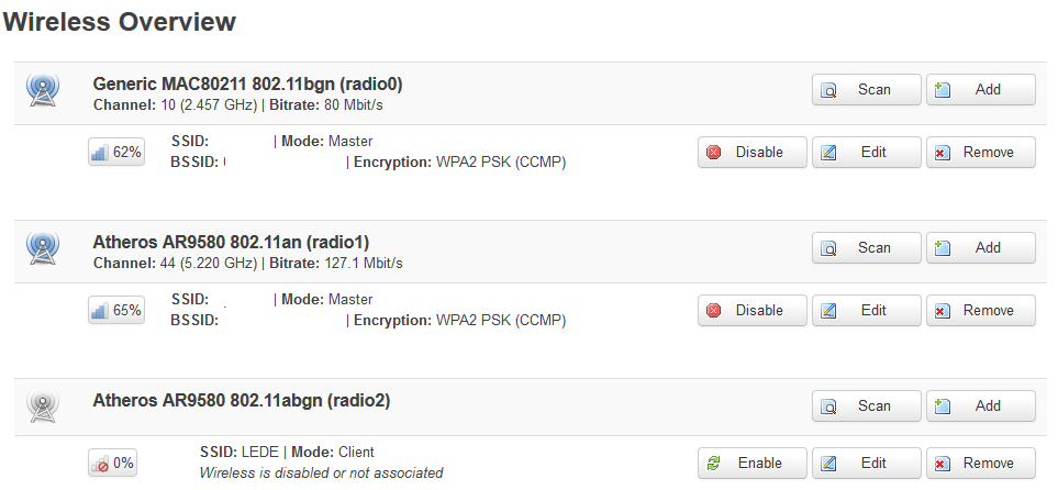

@dion_b overal nu ook die HT40 ingesteld, snelheid is tijdens een filetransfer nu iets van een 11,8 MB/s (MByte/S). Als ik terwijl de filetransfer loopt op Windows daarnaast op mijn iPhone 8 een speedtest start dan zie ik de snelheid op de laptop ook inzakken, lijkt me logisch.
