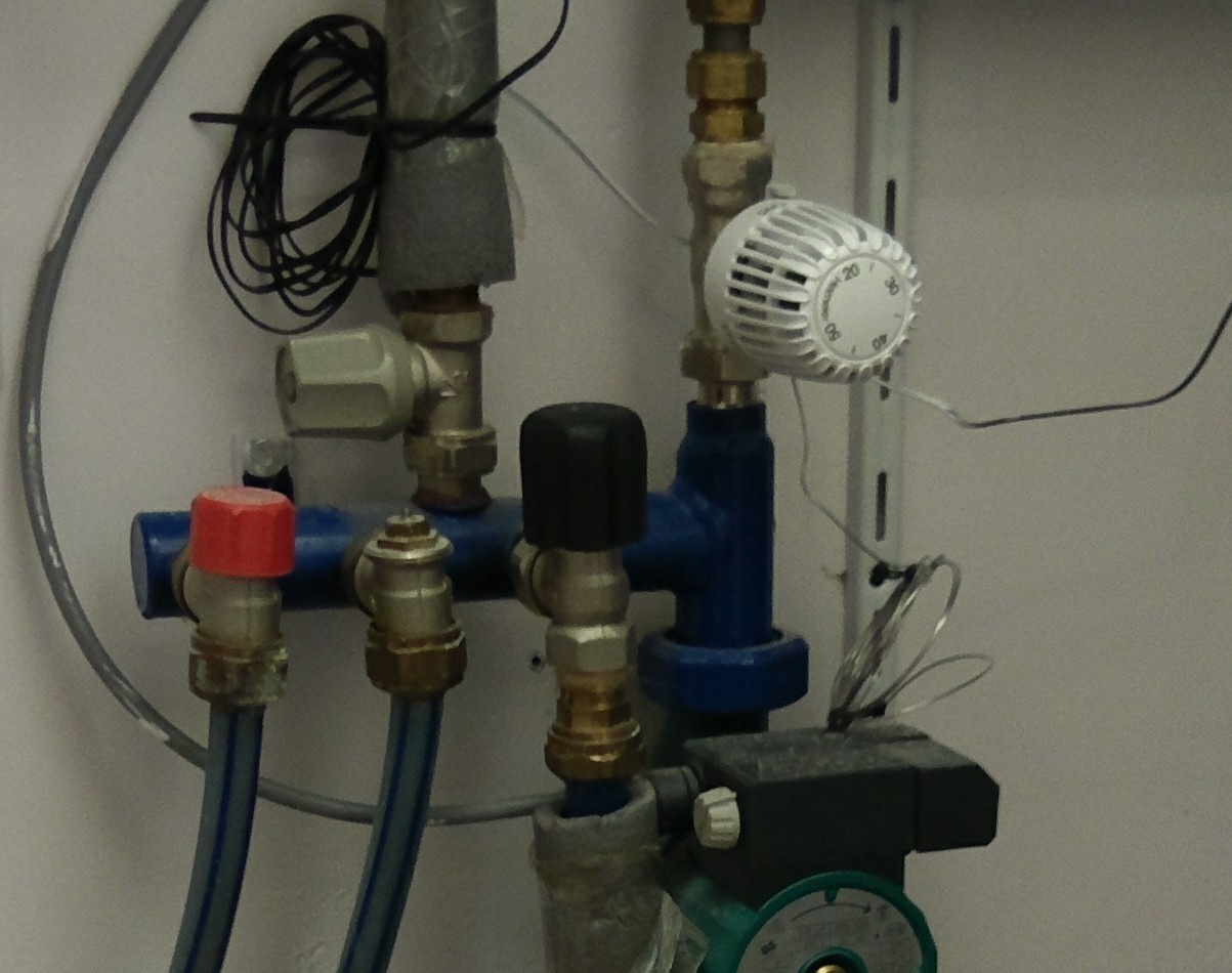

Vloerverwarming
Dit is nieuw voor me en heb totaal geen ervaring hoe ik het best kan afstellen.
Ik heb een pompschakelaar om te voorkomen dat het 24/7 draait en ingesteld op 28 graden (ergens gelezen op het internet). Temperatuur heb ik op 20 graden (draaikraan).
Moet ik iets instellen op mijn thermostaat om de vloerverwarming op temperatuur te houden?
Ik heb namelijk gelezen dat het zuiniger is om de vloer op temperatuur te houden.
Vloerverwarming

  • ChiMan
  • Laatst online: 23:32
Nog een vraagje omtrent mijn vloerverwarming.
Vloerverwarming 2
Wat voor draaiknoppen zijn de grijze en zwarte?
Ik wil weten op welke stand de pompschakelaar staat om de aanvoer te regelen.
  • DJKroon
  • Laatst online: 07-12-2024
DJKroon
Fikkiestoker
ChiMan schreef op donderdag 21 september 2017 @ 11:48:
Je weet er niet heel veel van merk ik.
Die zwarteknop kan je je groep (in)regelen. De grijze is voor je totale flow.
Maar met de info die je hebt moet je niet alles gaan verdraaien.
Pas iets aan als je de werking er van weet wat het doet.
En zet die thermostaat knop van je vloerverwarming a.u.b. op 35 a 40.
Ik vindt het niet gek dat het niet goed warm wordt...
Lees je eerst in voordat je van alles gaat verdraaien en verkeerd instelt.
Je ketel is nu flink aan het gassen terwijl je thermostaatknop van de vloerverwarming keihard de rem/anker trapt/uit gooit.
En dan gek vinden dat hij op 19.3 blijft staan ipv de setpoint haalt.
Lees ook zoals hierboven het cv topic door om iets wijzer te worden.
Kan je een hoop ellende en frustratie besparen ;)
Succes
Edit: De klacht van je radiator die half warm wordt, is die aan de bovenkant wel warm maar onder lauw?
Of is hij bij de radiatorkraan warm en aan de andere kant boven koud?
Dan moet je ontluchten bij de radiatoren.
Check ook even je waterdruk op de ketel.
Is dat nog voldoende??
Tik ook niet te hard met een pen of schroevendraaier op het glaasje (rustig in de zin dat je hem niet stuk slaat).
Mijn ervaring met de oudere Quinta is dat de cv drukmeter vast is komen te zitten door cv vervuiling.
Door er op te tikken wil die nog wel is verspringen naar de actuele stand.
Zal me niks verbazen dat hij dan naar 0 springt en je installatie leeg is als ik de klachten zo hoor.

  • ChiMan
DJKroon schreef op zaterdag 23 september 2017 @ 20:18:
Succes
Thanks for the info!
Ik heb meer verstand van andere zaken dan het inregelen van mijn CV en radiatoren 8)
- Beide draaiknoppen (grijs en zwart) staan helemaal open (heb zelf niets aan gedaan).
- Thermostaat van de vloerverwarming staat nu op 40 graden.
- Radiatoren die niet goed warm worden zijn inmiddels gefixt, blijkt inderdaad niet goed te zijn ontlucht.
- Waterdruk is 1.6 op dit moment.
Ik merk wel dat de aanvoertemperatuur in mijn huidige huis snel oploopt.
In mijn oude woning waar een Nefit ketel en thermostaat staat ging de temperatuur geleidelijk omhoog.
Effe wachten op wat kouden dagen om te zien hoe de CV en radiatoren reageren.
