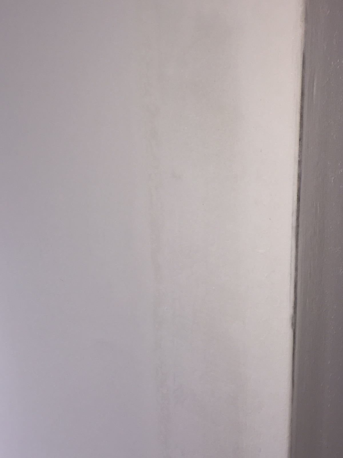

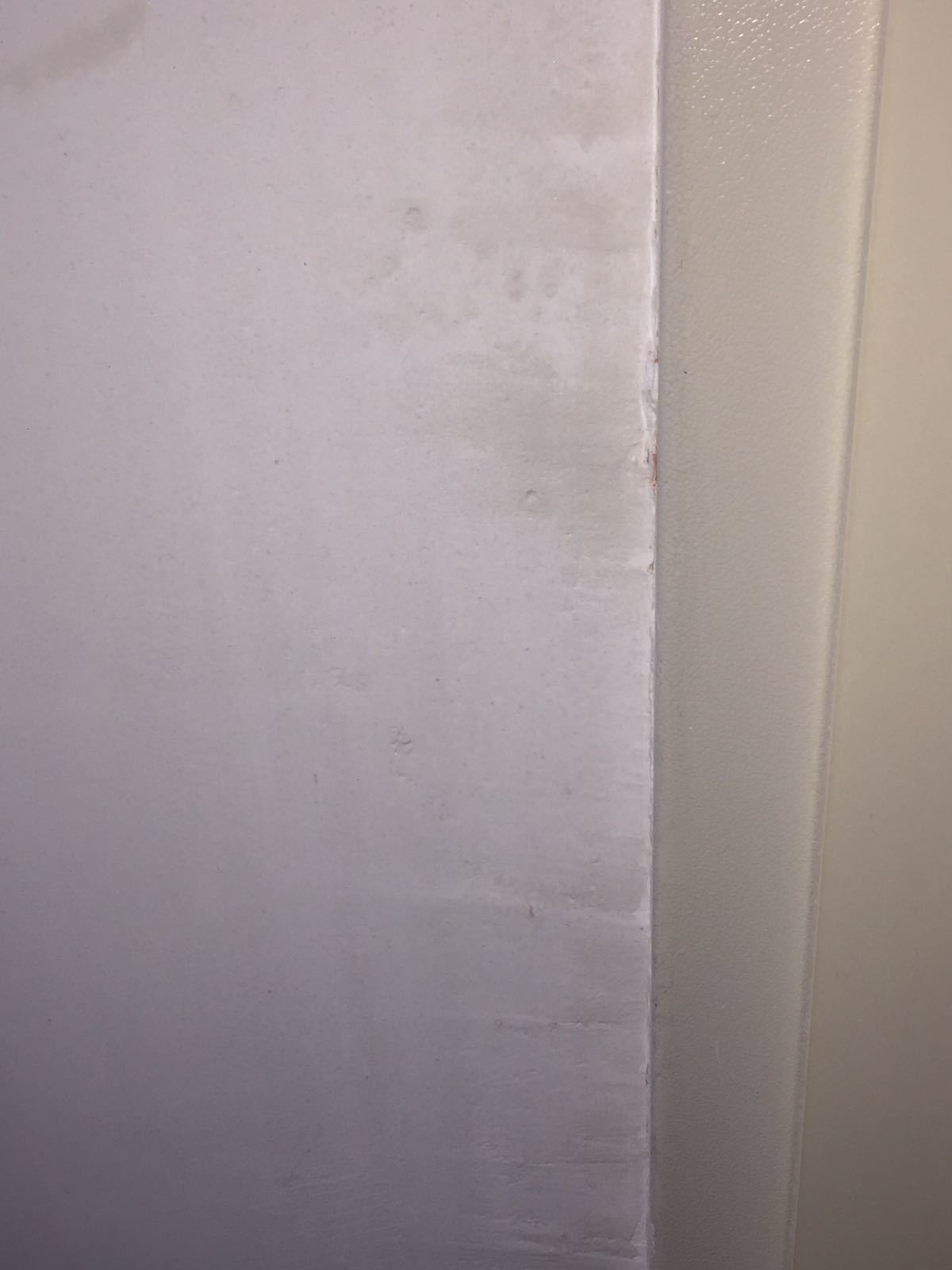

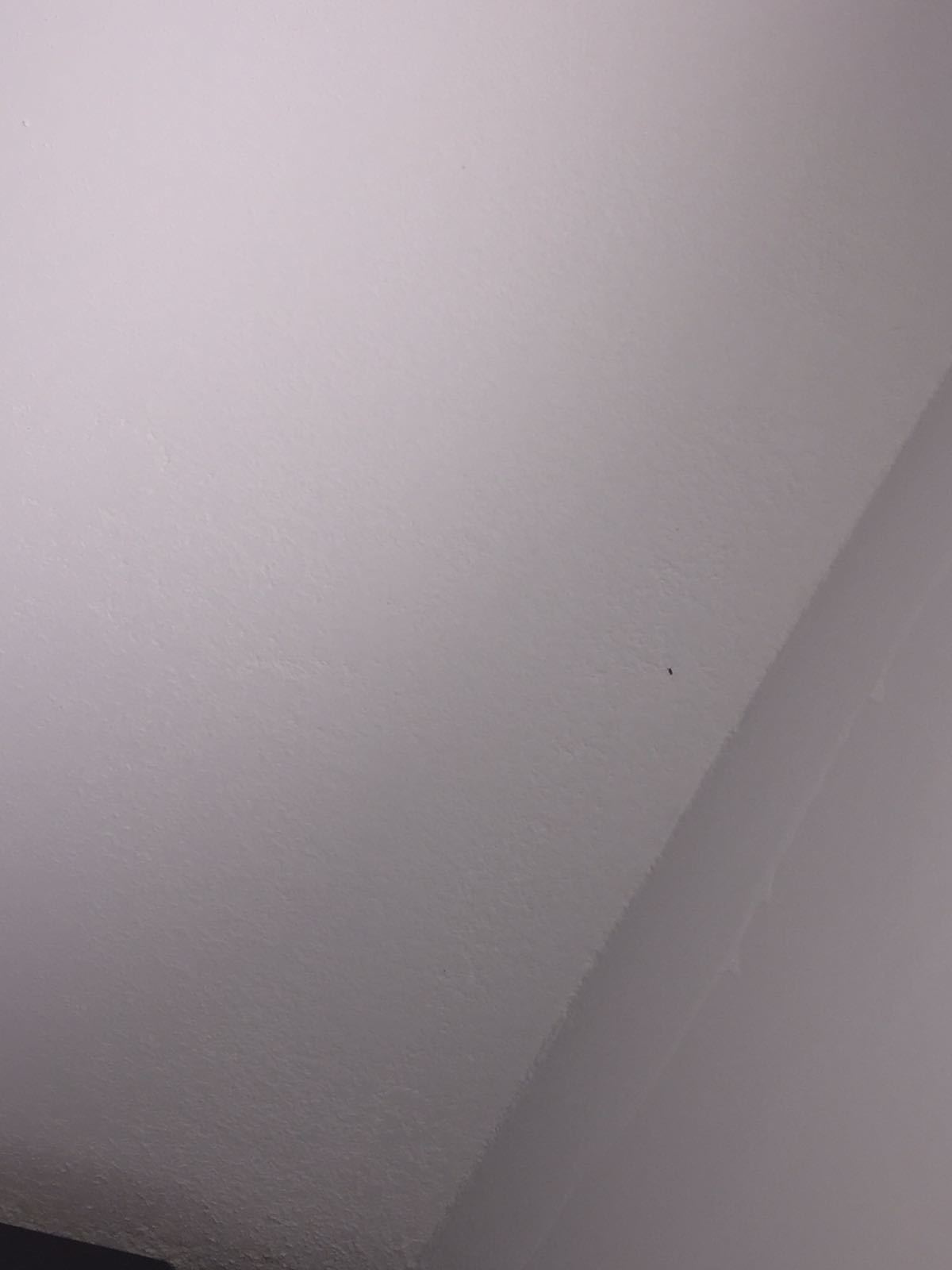

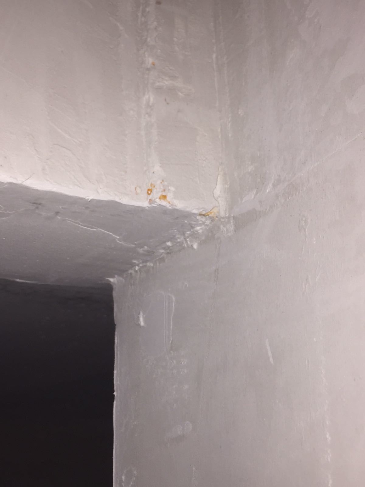

Bij deze de foto's, het is niet allemaal goed te zien maar het geeft wel een idee. :

Zo dan , zelfs ik doe het netter, en ik kan helemaal niet stuccen. Man wat een zooitje. :X
Succes met stucmeneer #2. :)

Tering, ik heb zelf 1 keer gestucced en dat zag al minder erg uit dan dit. Hoe de hell kan deze persoon uberhaupt hiervan zijn inkomen verdienen. Niemand gaat hiermee akoord toch. Hoe ben je aan deze amateur gekomen, werkspot of via via?
Erg vervelende situatie voor je, want het zal misschien zelf nog meer tijd kosten dit te fixen dan het overnieuw doen.

zoooo... dat is echt wel bedroevend slecht!

latexmeneer heeft in ieder geval gelijk, dit is het meest beroerde stucwerk wat ik ooit gezien heb. Was het een beun? Anders zou ik het bedrijf van stucmeneer rap iemand anders laten sturen.

Goeiendag wat een prutswerk :S Ik als hobbyklusser kan dat al 10x beter...
Het kan wel hersteld worden door met een rij er langs te gaan, uitstekende delen weg te bikken/schuren, en dan wellicht met Knauf fix en finish, of multistuc blokkenwand spul gladstrijken/sponsen etc. Dat spul is van 0 to 5mm.
Zo heb ik het zelf bij een hele grove muur met enorme dikte verschillen gedaan, eerst roodband voor het grove opvulwerk, en later (week, vanwege drogen en krimp) een dun laagje blokkenwandstuc voor het afwerken.

edit: foto's bekeken, dat was geen stucadoor die heeft gewoon wat gips tegen de muur gekwakt :(

Reloader schreef op maandag 9 oktober 2017 @ 12:39:
1 week laten drogen? stuc werk minstens 4 weken voordat t sausklaar is...
Hangt enorm van de dikte af. Op een metalstudwandje stucen is met wat knap weer met een week droog. Bouwdroger er in (niet een van 3,7kw vol gas vol op een muur nee) en het gaat nog sneller.
  • Reloader
  • Laatst online: 08-06 13:36
GoldenSample schreef op donderdag 19 oktober 2017 @ 21:27:
true, ik ben echt tegenstander van (te?) snel laten drogen van stucwerk. maar inderdaad met metalstud kun je nog wel wat hebben maar op elke harde bouwvorm heb je echt meer nodig.
sowieso op de foto's van TS maakt het niet zo veel uit want dat was natuurlijk sowieso al en pannenkoeken stucadoor :/
