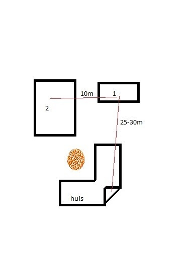

De situatie is als volgt.
netwerk
Er loopt dus een cat 6 kabel van mijn meterkast in huis naar schuur 1. Daar hangt nu een oude router (in bridge modus) omdat in die schuur ook een omvormer hangt voor mijn zonnepanelen welke alleen via wifi aangesloten kan worden. Dat werkt nu, maar het bereik van die router qua wifi is te slecht. Vanuit die router loopt er ook weer een draad naar schuur 2. Schuur 1 is aan 1 kant open, dus eigenlijk is het meer een overkapping. Schuur 2 is wel afgesloten.
De router die ik kreeg bij mijn huidige ADSL abonnement dekt de gehele begane grond in huis en de plek in de tuin waar we in de zomer zitten (oranje vlek op de tekening). Het komt net tot in schuur 1, maar is daar te zwak, vandaar de router die daar hangt. In schuur 2 is geen bereik.
In het ideale geval heb ik in huis en de tuin hetzelfde bereik als ik nu heb. Vanuit schuur 1 dan het tweede netwerk wat ook de ruimte boven (op de tekening) de schuur een beetje dekt, alsmede schuur 2 in.
Daarnaast dat, indien mogelijk, het 1 netwerk is, en mijn toestellen niet, zoals nu, net nog genoeg bereik hebben van het verste netwerk in plaats van gebruik maken van het sterke netwerk op 1 meter afstand.
Voor zover ik weet lijkt een mesh netwerk zoiets te kunnen, heb alleen geen flauw idee of zoiets verder een goede oplossing biedt.
