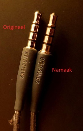

De Plugjes
Plugjes
De plug is al anders. Bij de originele voelt deze als aan als silicoon, net als bij hoge kwaliteit multimeter probes. Daarnaast is de binnenste ring bijna "flush" met het omhelsende materiaal. Bij de namaak vallen twee dingen op; de plug is gladder, als bij goedkopere plastics. Ook steekt er een dikkere metalen rand uit.

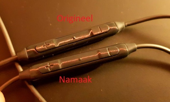

De Bediening
Knopjes
Hier valt een subtiel verschil op te maken; het "nibbeltje" op de middelste knop is duidelijker voelbaar bij de legitieme oordopjes. Daarnaast kun je zien dat de symbolen (+ en -) bij de namaak-oortjes minder strak zijn gemaakt.

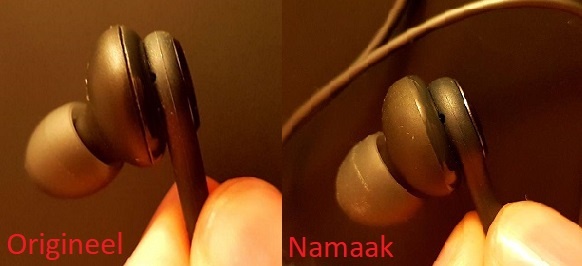

De Oordopjes Zelf
Oordopjes
Hier zijn meteen wat verschillen te zien. Ten eerste lijkt het tweede oordopje vies, maar dat is de afwerking van het "in-ear" plugje zelf. Ook zijn de in ear plugs van hardere plastics, waardoor de sluiting en pasvorm in het oor erg slecht is. Daarnaast is duidelijk te zien dat de behuizing van de originele oortjesniet vloeiend overloopt, maar bij de namaak wel.

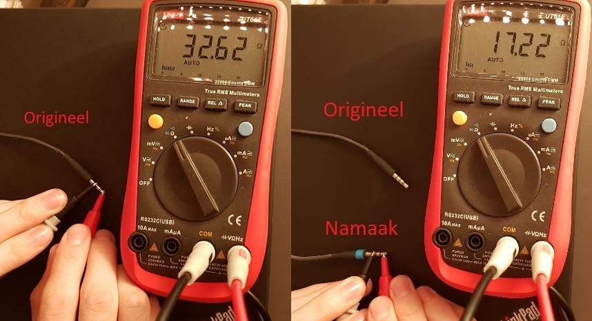

Omstandig bewijs?
Maar zit het dan niet allemaal tussen mijn oren? Dat hoopte ik eerst ook, totdat ik mij bedacht dat ik een multimeter heb, waarmee ik de weerstand van de oortjes kan meten. Als de oortjes hetzelfde meten als legitieme oortjes, dan heb ik pech. Maar als zij daadwerkelijk iets anders meten, is aangetoond dat de oortjes nep zijn. Volgens Samsung hebben de oortjes een nominale impedantie van 32 Ohm.
helaas
Helaas; de suspect namaakoortjes zijn daadwerkelijk namaak.
