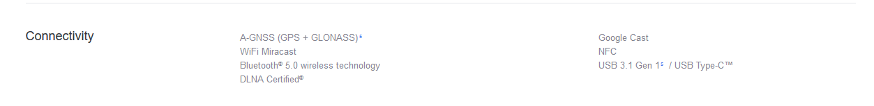

Heeft de Xperia XZ1 wel een 3.1 gen 2 poort? Kan het me eigenlijk haast niet voorstellen.

Jeroen schreef op zaterdag 16 september 2017 @ 15:59:
Op de site van Qualcomm staat USB 3.1. Moet het Gen 2 zijn hiervoor?
Afbeeldingslocatie: https://tweakers.net/ext/f/TmypaXobdf41PvytfOA274up/full.png
