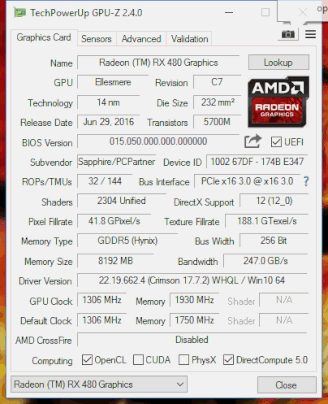

millman schreef op zaterdag 16 september 2017 @ 02:23:
Het zou zeer fijn zijn als je je ondervinding kan staven met screenshots en benchmarks.. gpu-z bijvoorbeeld.
Dit is de 4GB
Afbeeldingslocatie: https://tweakers.net/ext/f/gim7IxPhog7Xx0QHvwzPuY02/full.gif
En hier is die 8GB nu zonder enige problemen in gaming of andere toepassingen - snelheidsverschil merk ik niet direct (misschien een paar frames per seconde meer maar zal dit gaan testen). In de afbeelding zie je ook een geheugen overclock terug btw (zal die afzonderlijk testen en beide ook opvoeren zodat alles op geheugen na gelijk is voor benchmarks)
Afbeeldingslocatie: https://tweakers.net/ext/f/LibFdW2WvX3gRXefLVsB7g5h/full.gif

Heb opnieuw getest en het bleek dat alle benchmarks nooit veel geheugen gebruikten en ook bij games lag Vram altijd rond de 2.5 - 3.5GB.
Uiteindelijk heb ik een benchmark gedraait met warhammer total war en ook die kwam ik maar niet boven de 4GB.
Letterlijk alles stond op het hoogste en dus ook maar AA op 8x gezet op 1440p en ultra/extreme setting en unlimited video memory.
Geheugenverbruik kwam op 4850MB en het hele scherm kwam vol met artifacts.
Ik kwam er dus achter bij zo'n stress test. Bios terug op 4GB en de artifacts waren weg en het geheugen kwam klokken tussen de 3950 en 4000MB. Ik denk dus dat 8GB er niet op zat en als dat wel het geval was waarschijnlijk uitgezet omdat die niet werken. Dus enkel Samsung memory eerste batch lijkt het me dan.
@Elazz Eén ding is het sowieso niet en dat is dat een deel defect is, dan werkte de kaart namelijk niet of had je altijd artifacts. Als je 8GB uitleest betekend dat normaal gesproken ook dat er 8GB op de kaart zit, tenzij er een grote bug in GPU-z zit.
Overigens kunnen de artifacs ook ontstaan omdat je het geheugen nogal hebt overgeklokt met het 8GB bios. Als je trouwens zeker wil weten hoeveel geheugen erop de kaart zit kun je de koeler eraf halen en gewoon kijken welke geheugenchips erop zitten.

Verwijderd schreef op donderdag 21 september 2017 @ 11:47:
Dus je zegt dat het aan de overclock ligt? Ik zal een paar tests doen van het weekend. Het demonteren van de koeler zorgt ervoor dat de garantie verloopt alhoewel ik me afvraag of ik die echt nodig heb de komende 11 maanden.
Dus ja, die leest inderdaad 8GB af. Ik dacht dat normaal het systeem niet kan opstarten indien de bios 8 geprogrammeerd had maar er werkelijk slechts 4 was. Dus ik dacht dat ik 8 had nadat de GPU was opgestart maar misschien moeten wel meer aanpassingen gebeuren. Artifacts kwamen al op 3950MB dus dat was zelfs nog binnen de marge eigenlijk.
Ik zal mijn bevindingen dit weekend meedelen

Als je stevig overclockt en het geheugen wordt te warm/heet, dan krijg je artifacts. Dus ja, dat kan. Dit soort dingen zou ik ook altijd testen met de basis instellingen. Dus standaard en dan 8GB aan zetten. Van daaruit kun je verder kijken wat je omhoog kunt gooien zonder artifacts.
Elazz schreef op donderdag 21 september 2017 @ 13:07:
Je krijgt iig geen artifacts omdat de helft van het geheugen stuk is, want dat kan niet. Je gebruikt namelijk met een 4GB bios op een 8GB kaart ook alle 8 geheugenchipjes. 4 geheugenchipjes gebruiken en vier uitschakelen kan namelijk niet omdat je dan de geheugenbandbreedte halveert.
Zie het als een een hardeschijf met een enkele partitie welke maar de helft van het totaal van de HDD is. De andere helft is simpelweg niet gepartitioneerd, maar is wel gewoon aanwezig.
Hoge geheugenoverklok lijkt mij de meest logische verklaring voor de artifacs iig.

Wel raar dat de PCIe bus waarde veranderd van 1.1 naar 3.0.. komt dat door de geheugen bandbreedte ?
Dat is stroombesparing van het moederbord, als de videokaart belast wordt gaat die gewoon naar PCI Express 3.0 x16.
