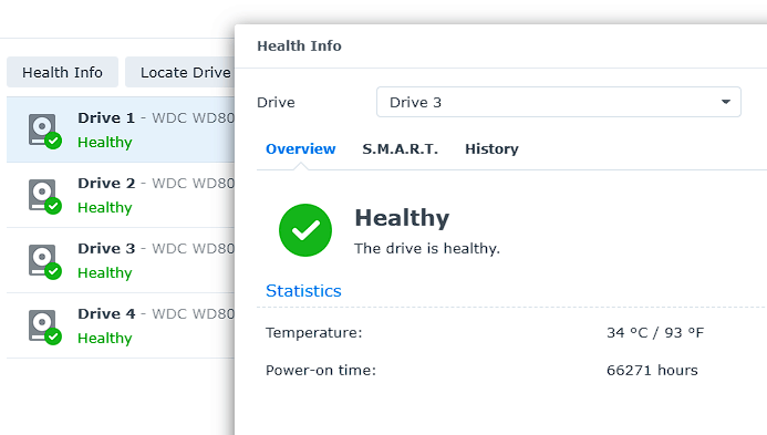

  • Domino
  • Registratie: Juli 1999
  • Laatst online: 15:13
Ik heb juist erg goede ervaringen met WD, zal wel aan het type en capaciteit van de schijf liggen.
Afbeeldingslocatie: https://tweakers.net/i/D0T07GzO0JpArFiLoTOW-eVKNnY=/fit-in/4000x4000/filters:no_upscale():strip_exif()/f/image/tPm9QuFneraWAwv5yP8xNrnz.png?f=user_large
De NAS (en dus de schijven) worden redelijk zwaar belast. Dockers, iSCSI targets, timemachine backups en SMB.
