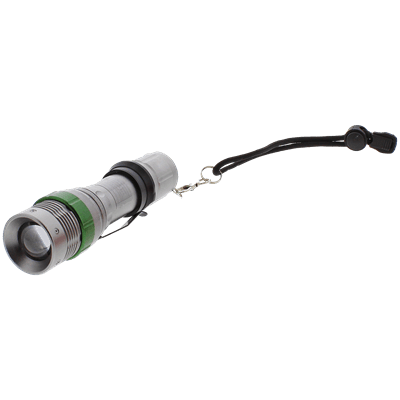

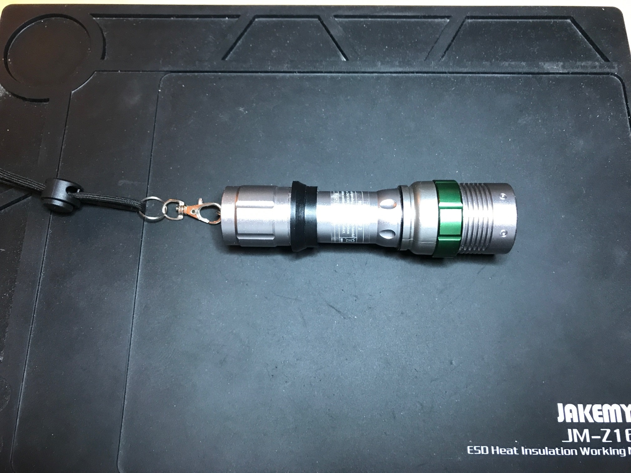

Een tijdje geleden heb ik een goedkoop LED zaklampje gekocht bij de Action om in mijn gereedschapskist te hebben, aangezien ik nog al eens in donkere hoeken of gaten moet zijn en de zaklamp functie van mijn Iphone niet altijd even handig is hiervoor. Ik kon deze ook via de tig verschillende Chinese webshops aanschaffen maar ik had haast en voor minder dan 3 euro deed dit ook geen pijn.
Het betreft hier : https://www.action.com/nl-nl/p/zaklamp/ Zaklamp CREE LED (geen verder product/merk of type indicatie)
Action LED zaklamp
Zoals veel van dit soort (vaak Chinese) LED zaklampen heeft deze 3 verschillende standen: 1. fel constant, 2. gedimd constant en 3. knipperen (standje epileptische aanval). Helaas is het super irritant dat al deze standen door dezelfde aan-uit knop worden gereguleerd en dat de laatste stand wordt bewaard. Dus je moet telkens 2 tot 3 keer de aan-uit knop klikken om een constante verlichting te krijgen.
Daarnaast kreeg ik het fenomeen dat na ca 5-10 seconden de zaklamp uit zich zelf van de constante stand naar de knipper stand ging en je dus constant weer moet schakelen om de juiste stand te krijgen. Ik dacht in het eerst dat het een soort "thermische" beveiliging was en de LED te heet zou worden maar gezien de kleine LED en de aluminium behuizing leek mij dit erg sterk en wellicht 'over engineered".

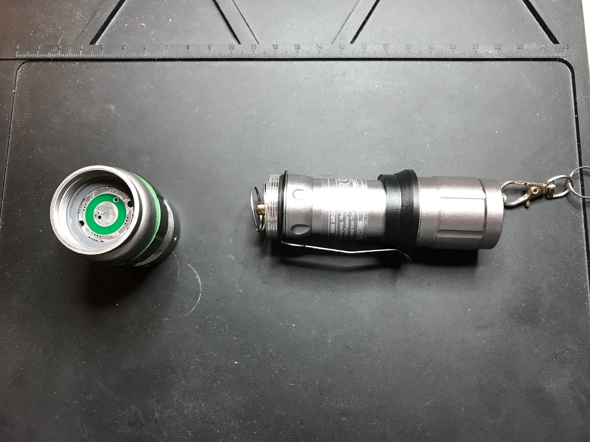

De zaklamp had ik alweer in een lade gegooid voor onderdelen toen ik toch maar eens besloot deze open te maken: (in mijn optiek werkte deze toch niet meer) n.b: hobby, geen elektronica achtergrond
Afbeeldingslocatie: https://tweakers.net/ext/f/WqUAcv8zlYpLjErR61G2Z7Wo/medium.jpg
Je kan eenvoudig de behuizing (waar de zwarte clip vastgemaakt zit) in het midden losschroeven. Dus je hoeft niet het alles uit elkaar te halen zoals ik heb gedaan

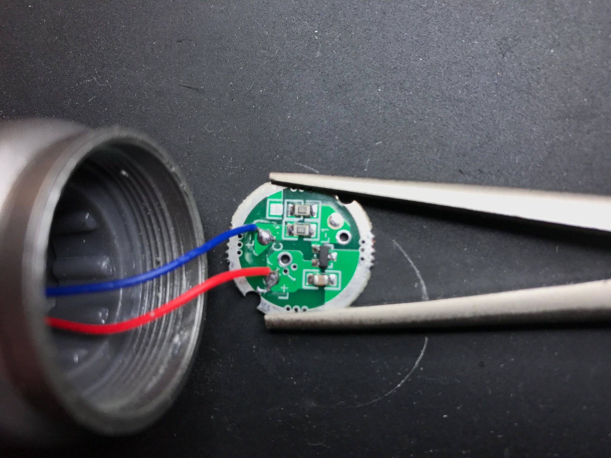

Het printje wordt door een veer op zijn plaats gehouden maar is met een kleine schroevendraaier of tangetje eenvoudig los te krijgen

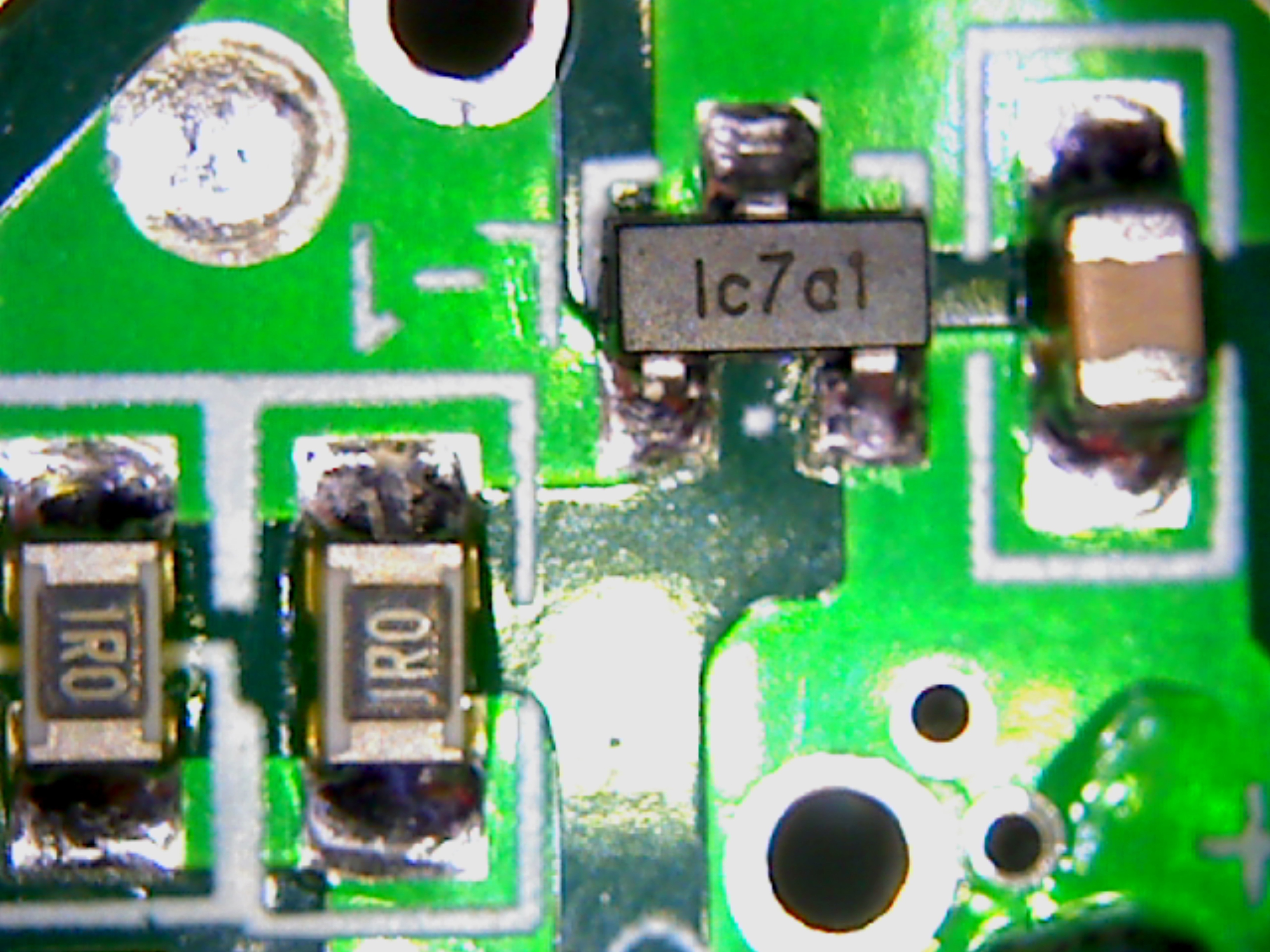

Het printje bevat eigenlijk nauwelijks componenten, een condensator, een LED driver IC (lc7a1 ?) en 2 weerstandjes ?

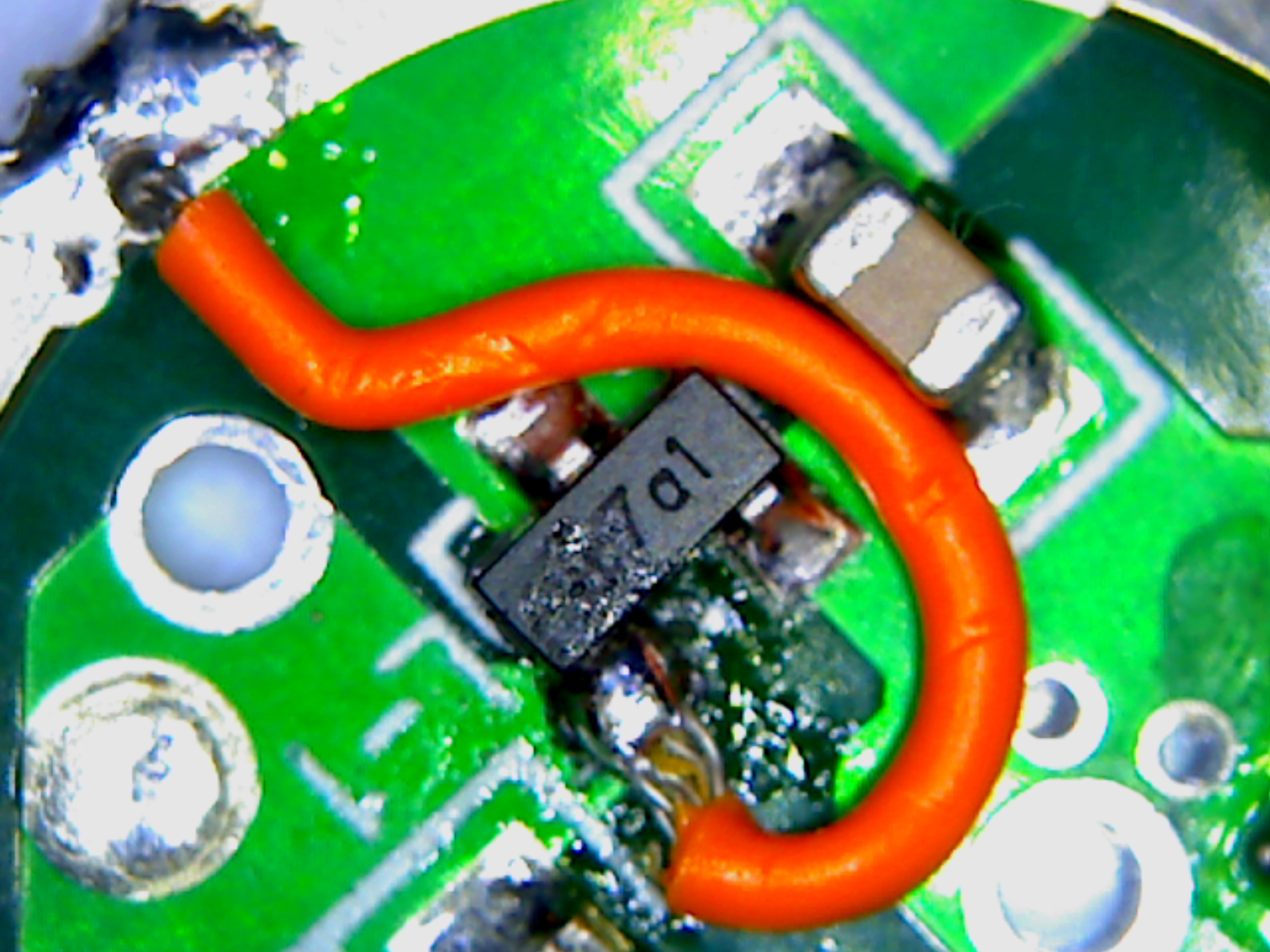

Op basis van de 2e website heb ik 1 poortje van de IC doorverbonden met de aarde door een draadje te solderen:

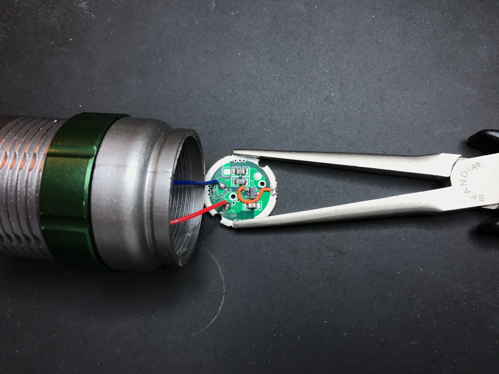

Alles weer terugplaatsen, dichtschroeven en.... nu heb ik maar 1 stand : fel constant :)
Afbeeldingslocatie: https://tweakers.net/ext/f/emhhSUOW51lyyNW3uPcYbcRD/medium.jpg
Dit zaklampje kan weer mijn gereedschapskist in en is gered van de vuilnis- of onderdelenbak
