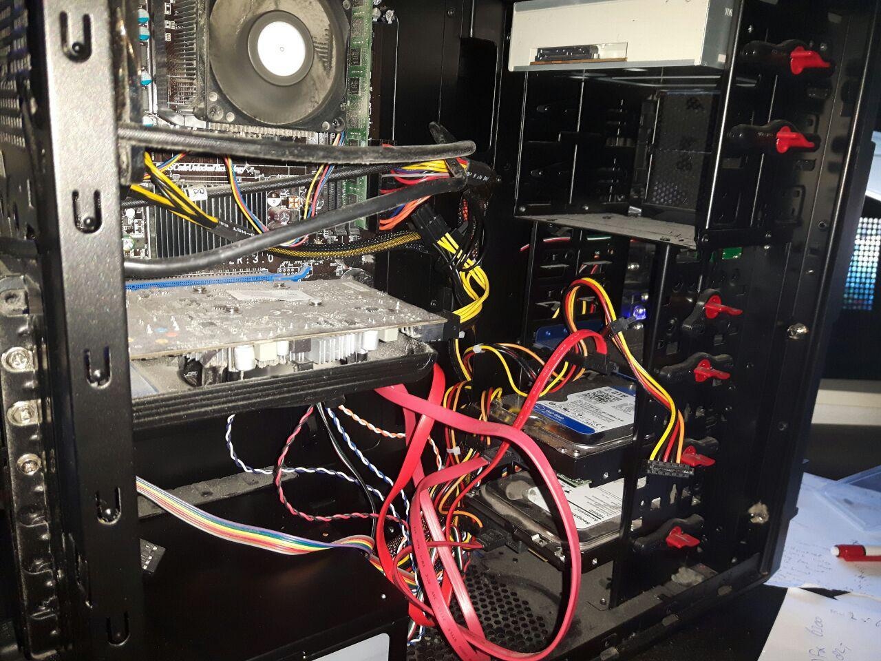

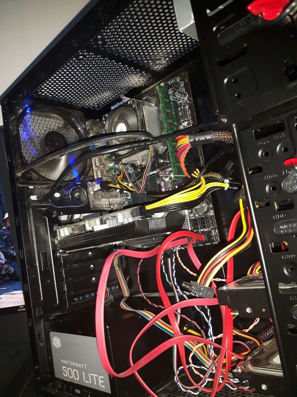

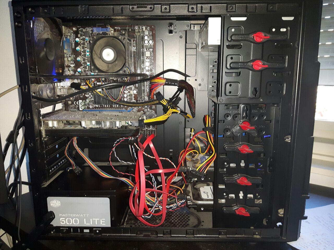

Zou je voor ons eens wat foto's kunnen maken van de binnenkant van je systeem? Het lijkt er op dat de airflow niet in orde is, er wellicht een fan er mee gestopt is of er her en der flink opgehoopt stof zit.
  • Andytje89
  • Laatst online: 11-09 23:08
Afbeeldingslocatie: https://tweakers.net/ext/f/Q6LSOHyepLDebDaDniEw3TFm/thumb.jpg
Afbeeldingslocatie: https://tweakers.net/ext/f/mnHhRU6JEHObmzN6JLTvYdC1/thumb.jpg
Afbeeldingslocatie: https://tweakers.net/ext/f/J5iKUrDWUKv2phWqT1HEAq84/thumb.jpg
Let niet op de bekabeling. Dit moet nog geordend worden na het vervangen van de voeding.
[ Voor 38% gewijzigd door Andytje89 op 14-10-2017 16:53 ]
  • ECP0WERS
Goed, om te beginnen... Heb je wellicht nieuwe koelpasta? Zo ja, cpu koeler er af en het hele koelblok schoonmaken.
Deze zit vol met stof en zal waarschijnlijk, samen met de videokaart, welke ook vol stof zit, het euvel zijn van al je problemen. Als je geen koelpasta hebt, schroef dan alleen even het fannetje er af!
Videokaart hetzelfde verhaal, heb je koelpasta.. Demonteer de koeler, heb je dit niet maak hem dan zo goed mogelijk schoon voor zover je er bij kan.
Verder de rest ook ontstoffen en kijken of alle case fans mee draaien.
Onstoffen doe je trouwens bij voorkeur met een kwast!

  • Andytje89
ECPowers,
Nu ik de foto's zie op groot scherm inderdaad zie je duidelijk de stof door de fan heen.
Ik ga deze in iedergeval schoonmaken en dan de rest ook.
Hoop dat dit alle problemen oplost.
Zo niet dan meld ik me weer.
In iedergeval bedankt tot zover.
  • Bartosy
  • Laatst online: 29-09 18:43
Ja dit is overduidelijk een stof probleem. Vind het een klein wonder dat je cpu fan nog draait. Probeer de pc om de zoveel te stofzuigen of met wat lucht in een bus (compressor air)van de action uit te spuiten.
