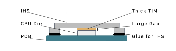

Klopt, maar het is niet zozeer de TIM, alswel de te dikke laag en de lijm waarmee de heatspreader op de pcb zit.
Daardoor zit er een te grote afstand tussen de chip en de heatspreader (met een dik laagje TIM):
Gap
Soms zit het redelijk goed, en heeft delidden niet veel zin. Betere koelpasta werkt dan wel, maar dan hebben we het over 5c verschil max. Zit er teveel lijm en TIM, dan kan het inderdaad snel 20c schelen.
