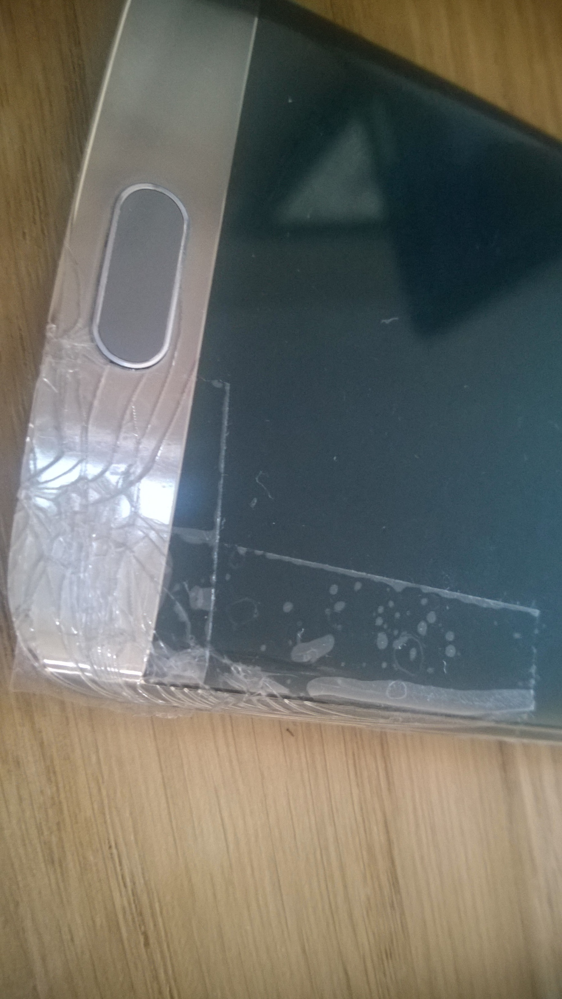

Ik heb hier een telefoon van een vriendin, en zij heeft haar telefoon (de Samsung Galaxy S6 Edge) tijdens haar vakantie laten vallen (ze viel zelf ook, klinkt erg ongelukkig). Hier een plaatje van het scherm, hij geeft niets meer weer in het toestel. Samsung gebroken scherm
Scherm stuk (rechtsonder glas stuk) en toestel gaat niet meer aan (geen lampjes, geen beeld en PC zei niets). Ik heb uiteraard wel nog gevraagd of ze garantie had en of ze al gevraagd had om garantie... de kosten waren het niet waard om dat te doen zei ze. We zijn nog wel even bij een locale reparateur shop geweest, koste zoude al gauw 350 euro worden.

Je zou deze vraag kunnen plaatsen op XDA, maar persoonlijk denk ik gewoon dat dit einde oefening is. Wanneer alleen het scherm is defect is, dan zou je nog steeds een trilling moeten voelen bij opstarten, geluiden moeten horen etc. Bovendien zorgt een gebroken scherm er niet voor dat je firmware ineens van het toestel verdwijnt. Verder is alles aangesloten?
