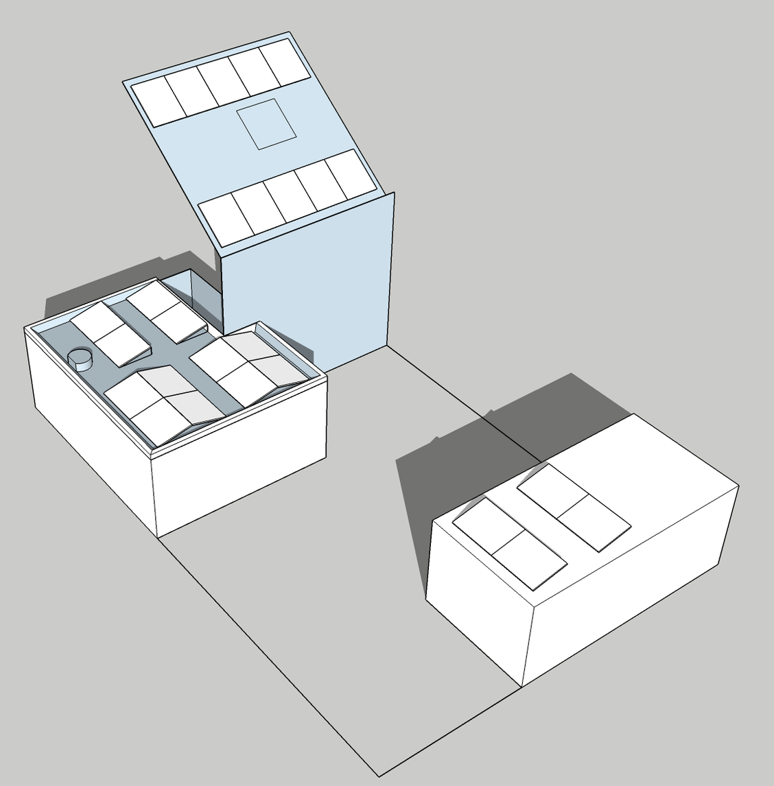

We hebben meerdere plekken waar zonnepanelen geplaatst kunnen worden:
- Schuin dak (35 graden) op zuidzuidwest (30 graden uit zuid naar west).
- 2x een plat dak op zuidzuidwest (30 graden uit zuid naar west). Met op sommige plekken kans op schaduw.
Opstelling voorstel v1

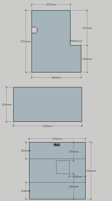

Maten opstelling v1
Google Earth view
Op het schuine dak wil ik enkel op de het bovenste en onderste gedeelte panelen kwijt, dit aangezien we hier in de toekomst (binnen 5 jaar) nog een dakkapel willen plaatsen.
Dit resulteert voor het schuine dak in 6x standaard maat panelen, of 8x Panasonic HIT N295 panelen of 10x Solar frontier panelen.
Ik heb al reeds 16x SF160 (groen) via marktplaats aangeschaft. Deze ben ik van plan zelf te plaatsen op de platte daken. Dit hoeft niet vol aangezien we met deze hoeveelheid voorlopig afdoende opwek hebben. En anders kan dat altijd later hobbymatig nog bijgeplaatst (iets met een virus? :P ).
Na aardig wat gepuzzel leek mij dit de beste opstelling, dit ondanks dat de panelen op de keuken (aanbouw) wat schaduw kunnen vangen van een boom. En op de garage zit het huis van de achterburen ook deels in de weg.
In Sunny design van SMA al wat zitten spelen met 8xN295 en 16x SF160, en dan zou een SMA Sunny Boy 3600TL-21 of de SB3.6-1AV-40 wel een mooie match zijn. Dit met 8x N295 in serie en 4x4 SF160. Eventueel kunnen de 4 panelen op de garage op een losse omvormer.
Wat vinden jullie van het bovenstaande idee(en)? Is de omvormer keuze een beetje aardig of ga ik veel aftoppen zo?

aftoppen ga je niet echter je moet een splitter gebruiken ivm de 2 mpp trackers en dan is het lastig om daar ook nog is de sf panelen bij te zetten
gewoon SF op eigen omvormer en de andere set op eigen omvormer
  • Knoetie
  • Laatst online: 20-08 13:47
Elke set op 1 mpp tracker moet afdoende zijn. Dit kan ook volgens sunny design.
