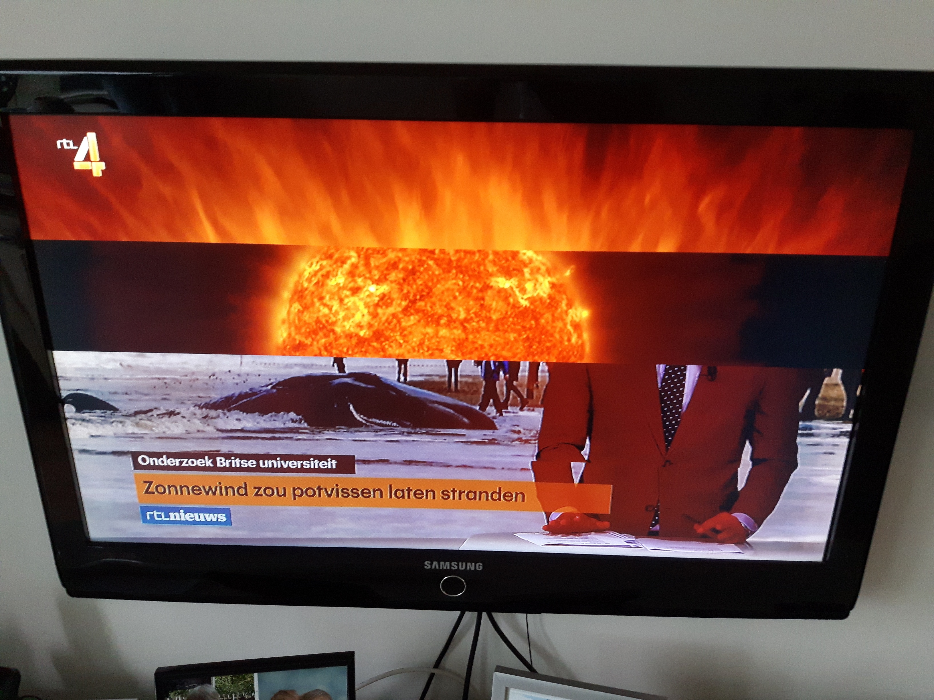

Ik heb sinds kort het probleem dat, af en toe en onvoorspelbaar, mijn TV-beeld vreemd doet. Het beeld wordt dan verdeeld in een aantal horizontale balken. De bovenste blijft gewoon doorlopen, de onderste balken bevriezen en pakken soms (altijd eerst de bovenste) een nieuw beeld. Na een paar seconden, meestal minder dan 10, hervat het normale beeld. Geluid wordt niet aangetast.
Plaatje als voorbeeld:
Afbeeldingslocatie: https://tweakers.net/ext/f/tWrpKJT9FjakK8HQv9qijGjg/full.jpg
Waar moet ik de oplossing van dit probleem zoeken? In de TV zelf, de Humax, de kabels, de splitter? Omdat ik het probleem niet kan voorspellen of forceren, is het wat lastig troubleshooten. Iemand ervaring hiermee?

Dit heb ik vroeger (2007) ook gehad op mijn Samsung van toen, monteur geweest, moederbord vervangen, was 2 weken weg en kwam weer terug.
Geld terug gehad, nieuwe 40" gekocht, na 3 jaar viel beeld op pauze met waas. Tik erop en beeld ging weer normaal.
Maar begreep dat het aan de functie processor oid lag, je kan eens alle verbeteringen proberen uit te schakelen.

De bekabeling is al vrij minimaal:
AOP --> splitter --> Humax --> HDMI --> TV.
Het ziggo-modem dat op dezelfde splitter zit, functioneert prima: geen storingen opgemerkt. Kabels (coax en hdmi) zijn allemaal tamelijk kort. Buiten deze storing heb ik haarscherp beeld zonder ruis/artifacts.
Kan wel gaan kijken of het helpt om de kabel van de Humax en de DVD-speler om te wisselen om evt de kabel uit te sluiten. Maar zoals ik al zei: het test zo lastig als je niet weet wanneer het probleem zou moeten optreden :).

Kleine update: heb de hdmi-kabel verwisseld, maar dat geeft geen verandering. Ook nog nuttig om te melden: het gebeurt bij meerdere zenders: in ieder geval RTL4 en ComedyCentral.

Nog een update: heb de standaard ziggo humax decoder (irhd-5300C) aangesloten ipv mijn humax 5200C pvr. Binnen 2 minuten hetzelfde probleem :+ . Blijft dus over: de TV zelf, of ziggo. Beiden kan ik niet makkelijk testen.
Iemand op basis van ervaring een idee wie van de twee de boosdoener is? Kan het aan ziggo liggen, of is deze storing echt een teken dat de tv aan het overlijden is?

Heb je het alleen met de humax als source en niet met bijvoorbeeld een DVD-speler of mediaspeler? Bij voorkeur een speler die op dezelfde resolutie/framerate werkt als je humax. Dan verdenk ik namelijk de Humax omdat het voor je TV dan geen bal uitmaakt wat de source is, en dan zou je het dus overal bij moeten hebben. Je gebruikt immers de tuner van je TV niet, dus daar zal het probleem niet in zitten.

Vorkie schreef op maandag 18 september 2017 @ 19:24:
Ik denk dat je in de juiste richting zit. Zat gisteravond een opgenomen programma te kijken. Balken in beeld, video op pauze tot ze weg waren en stukje teruggespoeld, geen balken. Het zit dus niet in het ziggo signaal (want niet in de opname) maar in de TV.
Kak, nieuwe tv nodig :+
