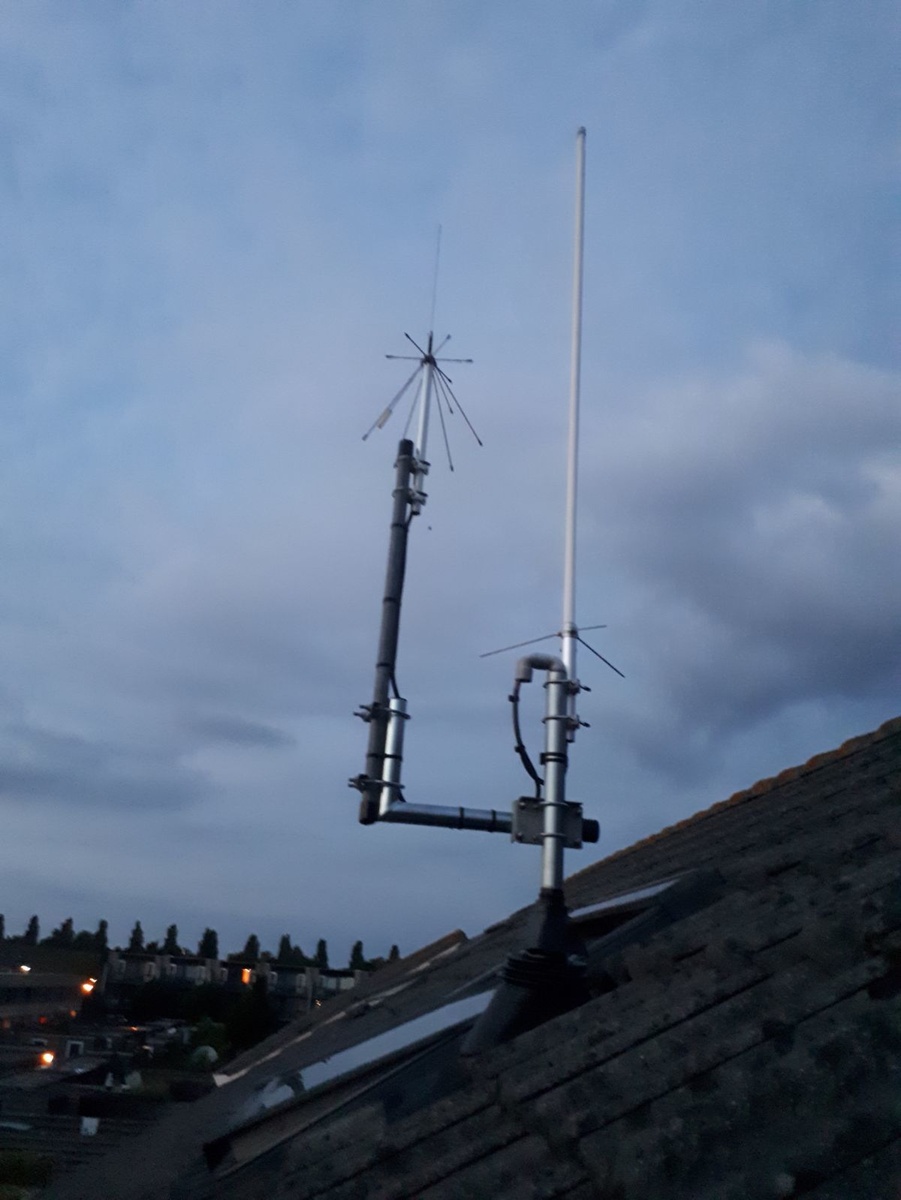

Wat voor antennes zijn dit?
  • Olaf van der Spek
Weet iemand wat voor antennes dit zijn, waar ze voor gebruikt worden en of dit mogelijk storing geeft voor (2.4GHz) WiFi?
Een deel lijkt een beetje op een VHF ground plane antenne maar toch weer niet helemaal.
Afbeeldingslocatie: https://tweakers.net/ext/f/nEV5AHMVrMzxXecm1oCKzXMY/thumb.jpg

Bliksemafleider en een weer antenne (niet 100% zeker).
Lijkt me onwaarschijnlijk dat het storing veroorzaakt op je WiFi.

Ziet er gewoon uit als wat (simpel) spul van een zendamateur..... 27MC spul op de "11 Meter Band" én wat (active) ontvangst antennes voor waarschijnlijk wat luchtvaart en (oude) politie banden (scanner) . Heb je onmogelijk last van met 2,4 GHz WiFi spullen. Dat spul opereert in MHz., niet op GHz.qua frequentie.
Vraag ik me nú af: Hoezo vraag je jezelf dit af én waar komt die foto vandaan, oftewel: Hoe is die foto gemaakt? :P

Die linker idd een ground plane (VHF/UHF banden oa 433 MHz), de rechter antenne kan ook nog een stacked dipole zijn voor hogere frequenties. Er lijkt een dikke plastic huls om heen te zitten, binnen in zouden die dipooltjes kunnen zitten. De ground antenne onderdelen zijn vrij kort, bij HF (de zgn "korte golf" zeg maar waarin de 27 MHz ook onder valt als we 30 MHz als "grens" vd korte kolf zien..), zouden die heel veel langer geweest zijn.
Maar idd vraag de buurman...

Het is niet mijn buurman..
Je zou meer last van een magnetron kunnen hebben, die zitten ook op 2.4 GHz...
Ik was vooral nieuwsgierig naar de antennes..
Probleem met WiFi was dat een apparaat consequent WiFi problemen had thuis maar niet op andere locaties.
Andere apparaten hadden thuis geen probleem.
Heb nu een extra AP met 5GHz ondersteuning geplaatst, hopelijk is het nu opgelost.
