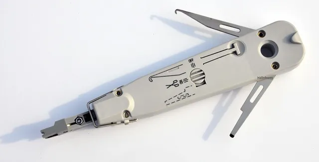

Patchpanelen en kant en klare muurdoosjes nog nooit zo gezien dat er een RJ45 in de "vaste kant" moet, wel d.m.v. keystone panelen als patchpaneel en/of in de muur (draagringen voor keystones) en dat er dan koppel keystones worden gebruikt, maar persoonlijk zou ik dit inderdaad ook NOOIT adviseren ;)
Gewoon goede solid core kabel gebruiken, en even een (goedkope) punch down tool kopen of 1 lenen van een installateur. Dan netjes af monteren op LSA stroken.
Kleine sidenote: kan me voorstellen dat je b.v. koppel keystones gebruikt als je alles netjes via je patchpaneel wilt laten lopen maar b.v. direct vanaf patchpaneel je server/nas oid in wilt gaan, al zou ik daar persoonlijk ook eerder solid voor gebruiken met goede stekkers en keystones (Hirose TM21 /TM31 FTW)
